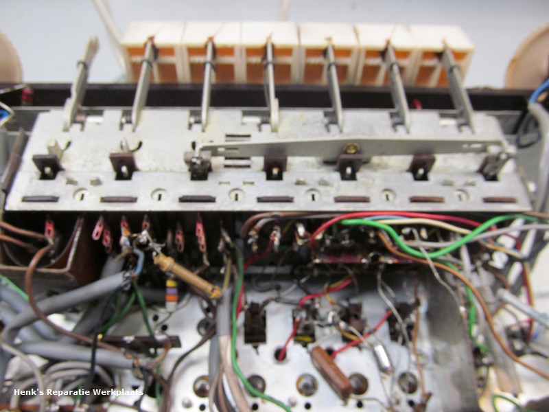

17 dec 2015 20:16 #57598
door Henk van t Kruis
Philips F7X92A werd gestart door Henk van t Kruis

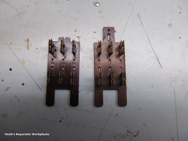

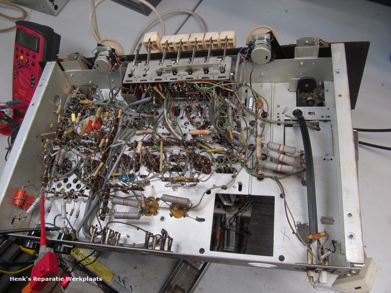

Bezig geweest met het radiochassis van een klein meubel, De F7X92A. Het chassis is een directe afgeleide van de B7X94A tafelradio, dat ongelooflijk brede geval. Deze radio hebben een mooie voorversterker en eindtrap. 2x ECC83 en 2xEL84.
De platenspeler was in een eerder stadium gereviseerd. De voedingstrafo is bij de radio gebleven, dus even een tijdelijke trafo er aan gehangen uit een B6X62A en dat werkt.

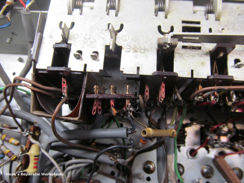

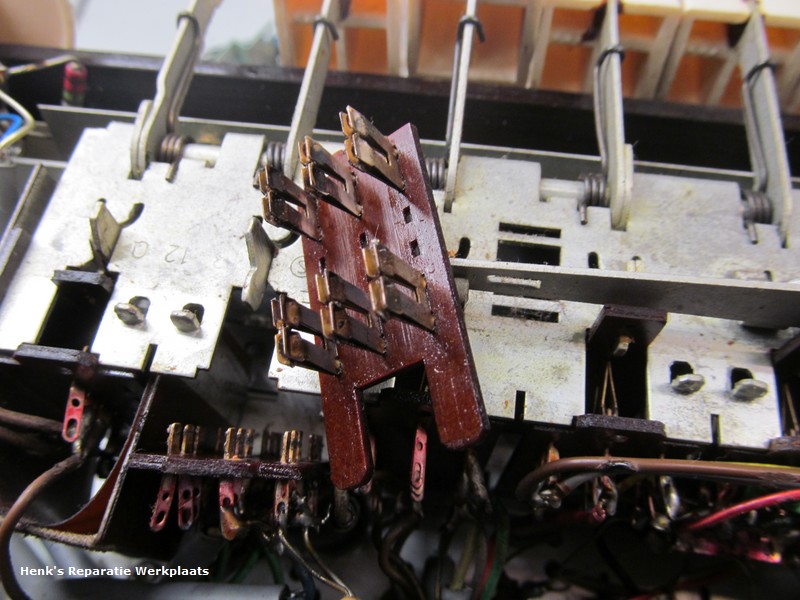

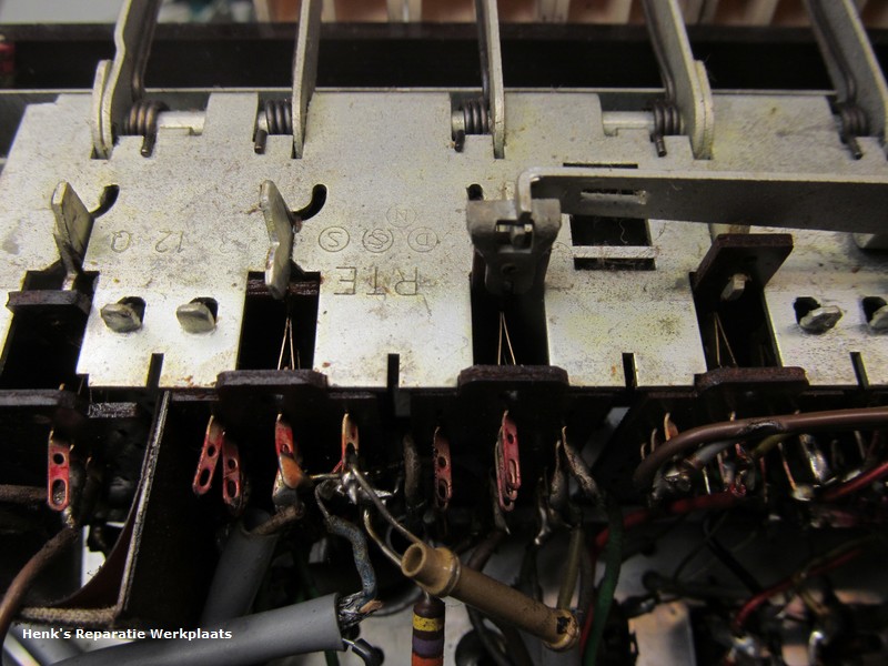

Het geheel doet niets, dus is er eerst een standaard revisie doorgevoerd op basis van wat meetinstrumenten. Hiernaar de radio onder spanning en naar enig zoeken vastgesteld dat de PU schakelaar afgebroken. Er was gelukkig nog een donor chassis aanwezig en met veel geduld en gepruts het nieuwe schakel segment erin gekregen, en jawel, alles werkt.
H en P
H en P
