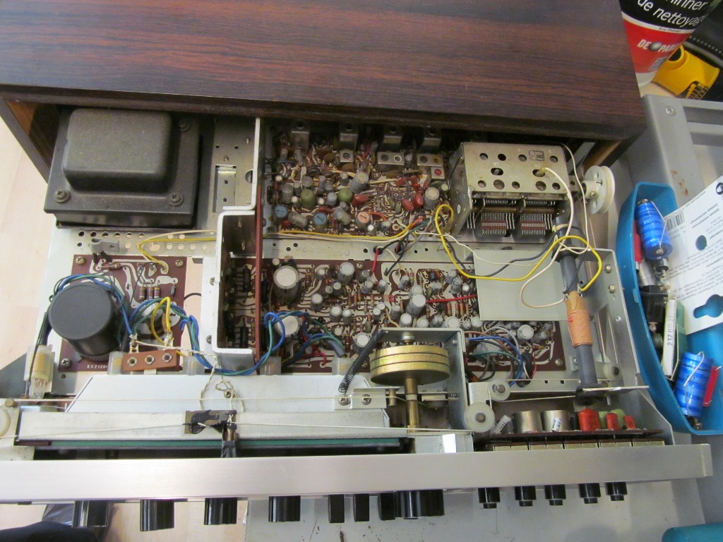

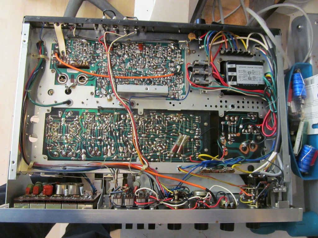

Peter heeft er vandaag aan gewerkt.
Apparaat werkt weer. Er bleek een driver transistor defect te zijn, vervangen door een 2N2222 en dat loste het probleem op.
Voor alle zekerheid worden morgen nog wel de Elco's in de eindtrap vervangen.

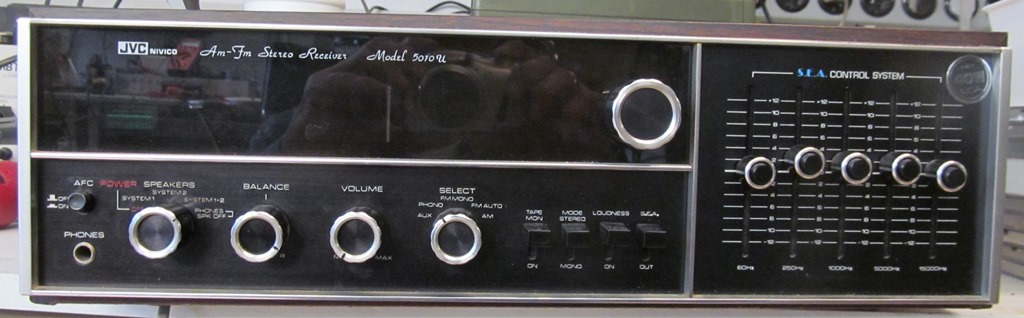

Hallo Henk,
Leuke receiver, een heel vroege Japanse torrenmachine.
Het bouwjaar is 1967, zeer modern in die tijd!
Het is de JVC Nivico 5010U.
Vorig jaar heb ik er ook 1 gerepareerd, er moesten veel torren vervangen worden omdat hij erg veel ruis produceerde.
Ook wat elco's maar dat is niet zo vreemd na bijna 50 jaar.
Ik weet niet of je het schema hebt?
De eigenaar van het exemplaar wat ik gerepareerd heb had dit zelf in bezit.
Omdat ik niet veel transistorapparatuur onder handen neem heb ik het schema dus niet gecopieerd...dom! Stom whisling

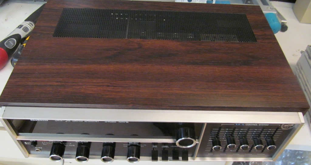

15 sep 2015 22:41 #54996
door Henk van t Kruis
JVC Receiver werd gestart door Henk van t Kruis
