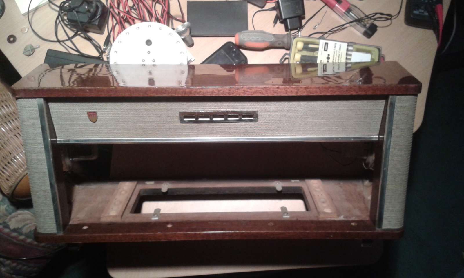

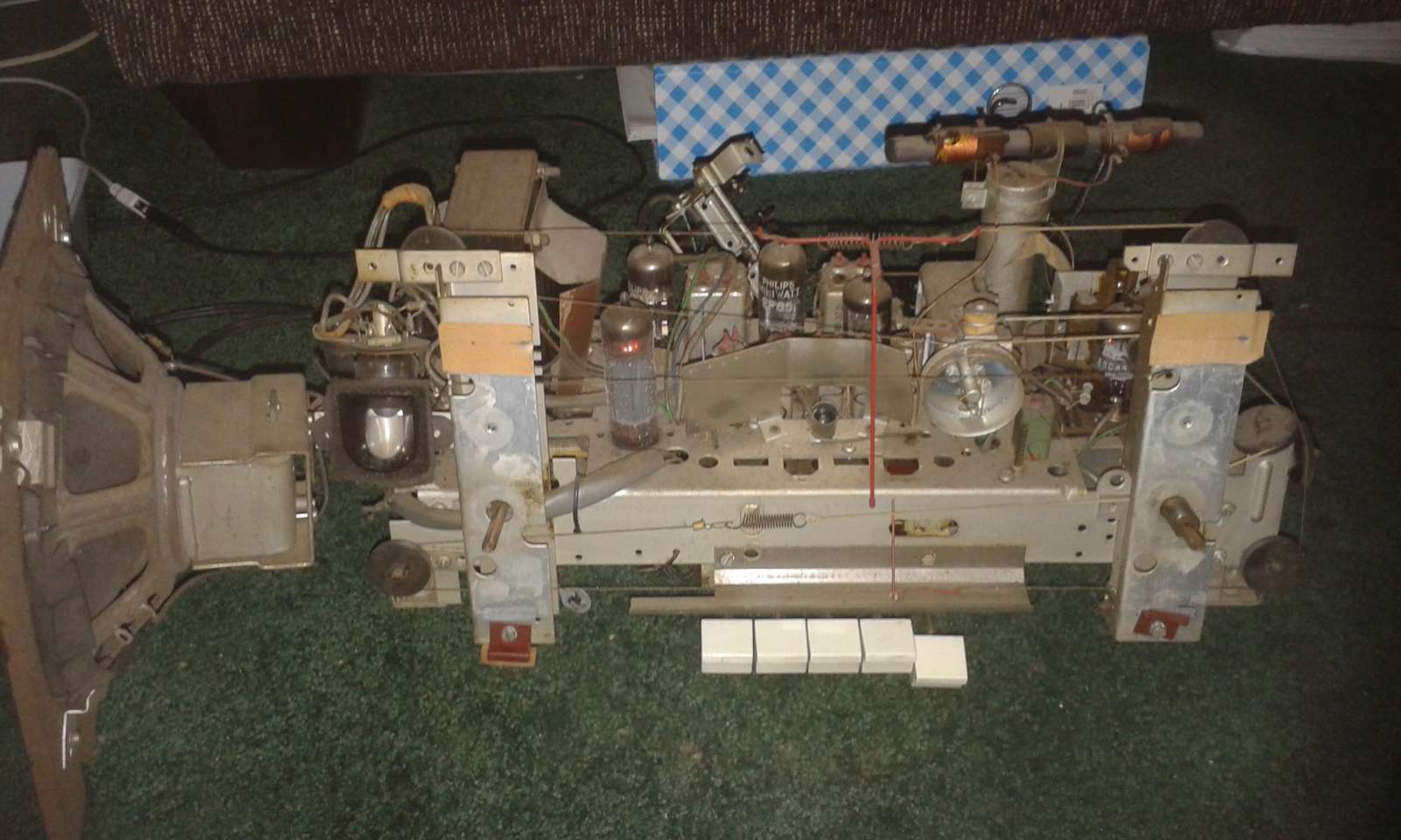

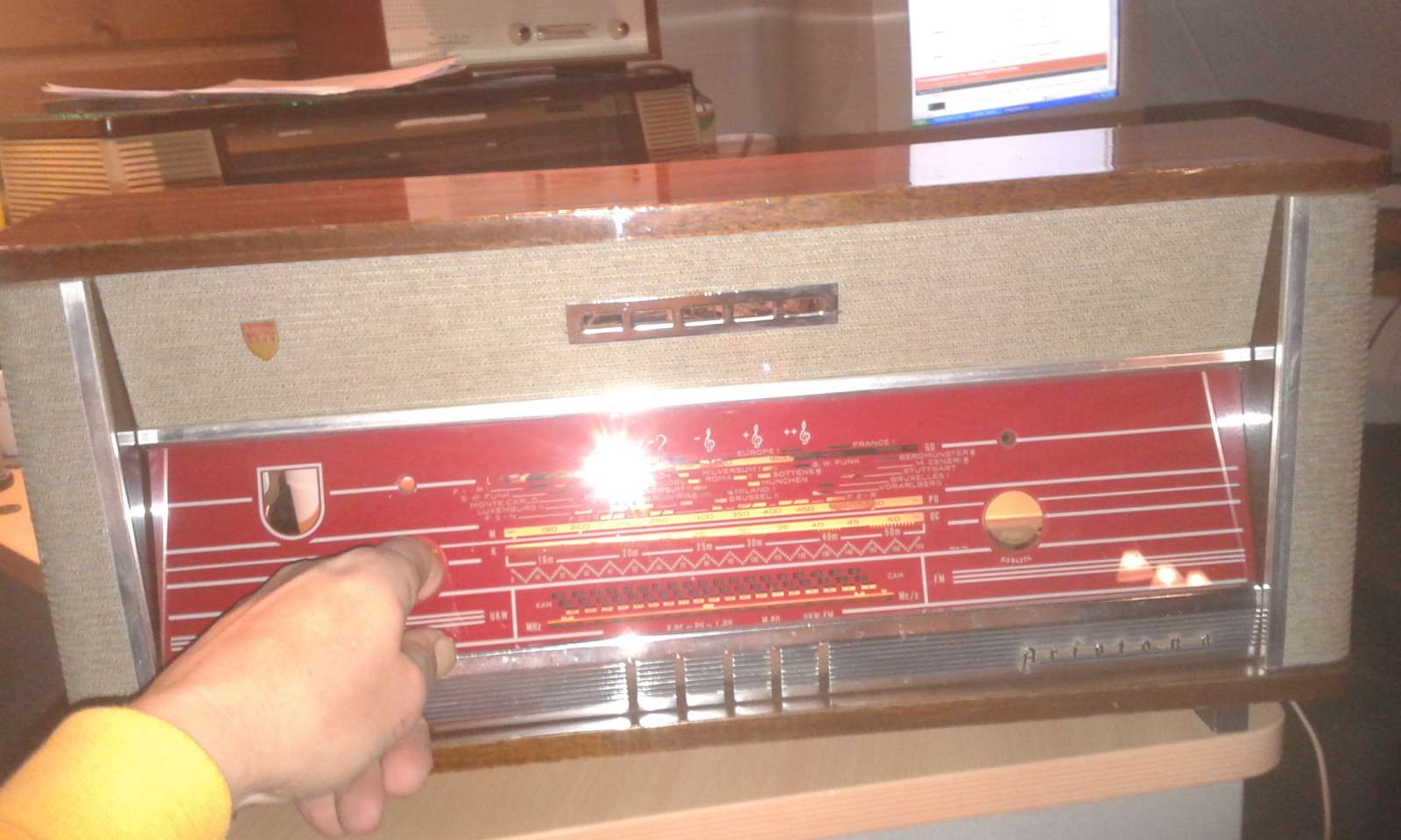

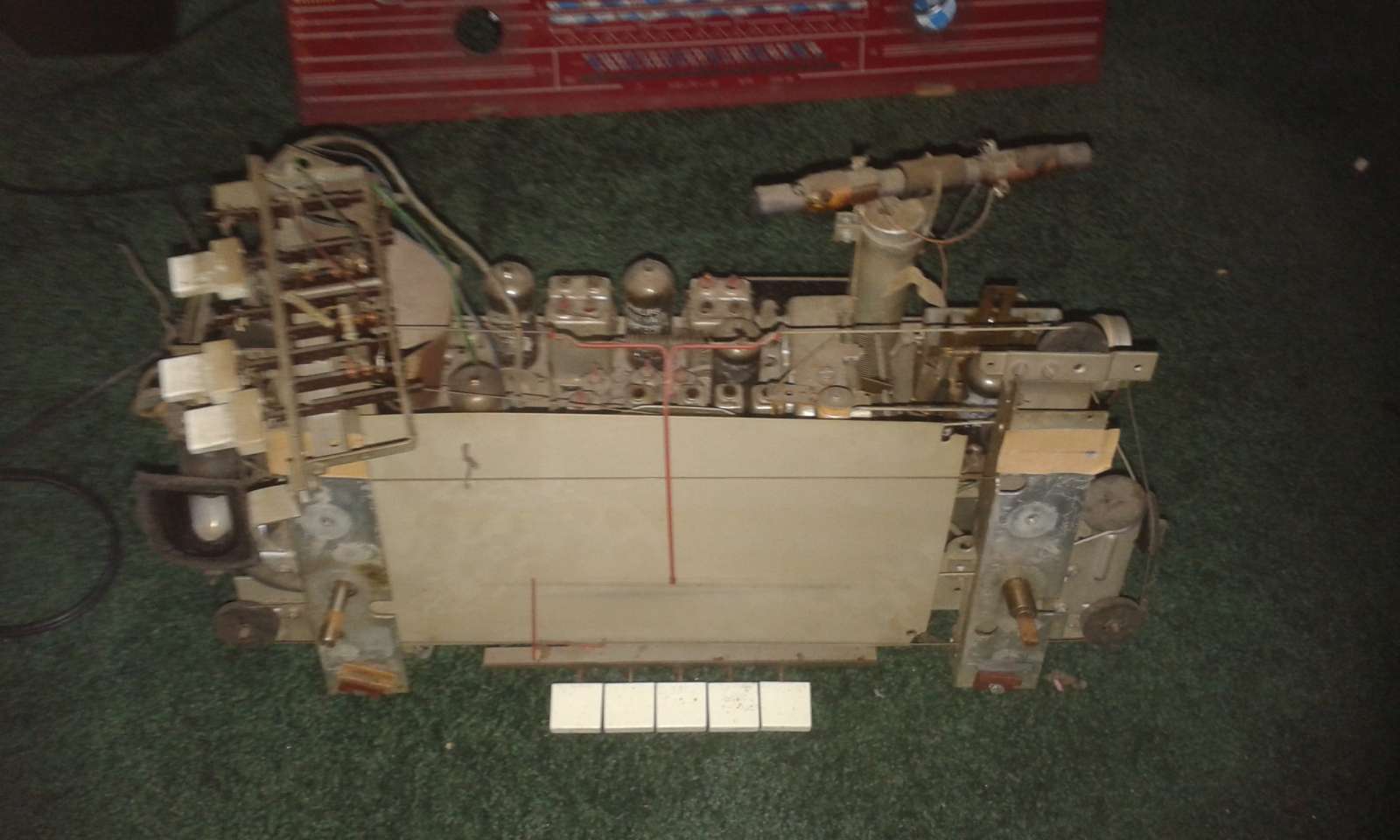

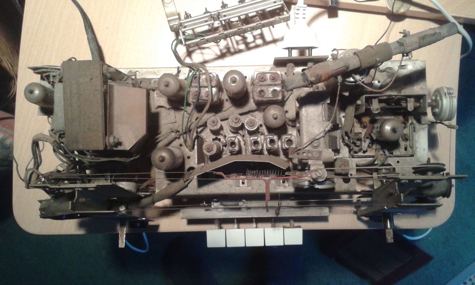

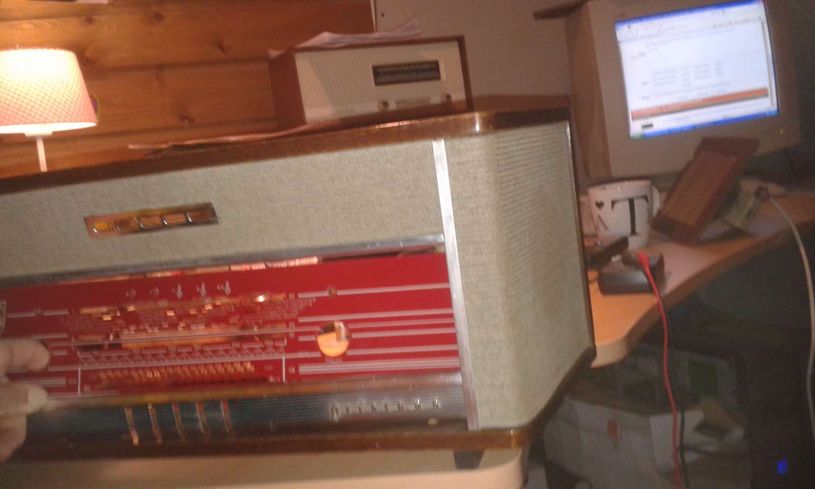

idd geen ruis op de FM.
Zal eerst eens de de gebruikelijke onderdelen controleren de buizen had ik al gewisseld
maar zonder resultat.
Hier vast wat foto,s. Kast is netjes wat barsten in de lak. Had alleen vergeten foto,s te maken van toen de radio nog in elkaar zat. Maar de schaalverlichting lijkt al te werken
Groet Piet
Groet Piet
