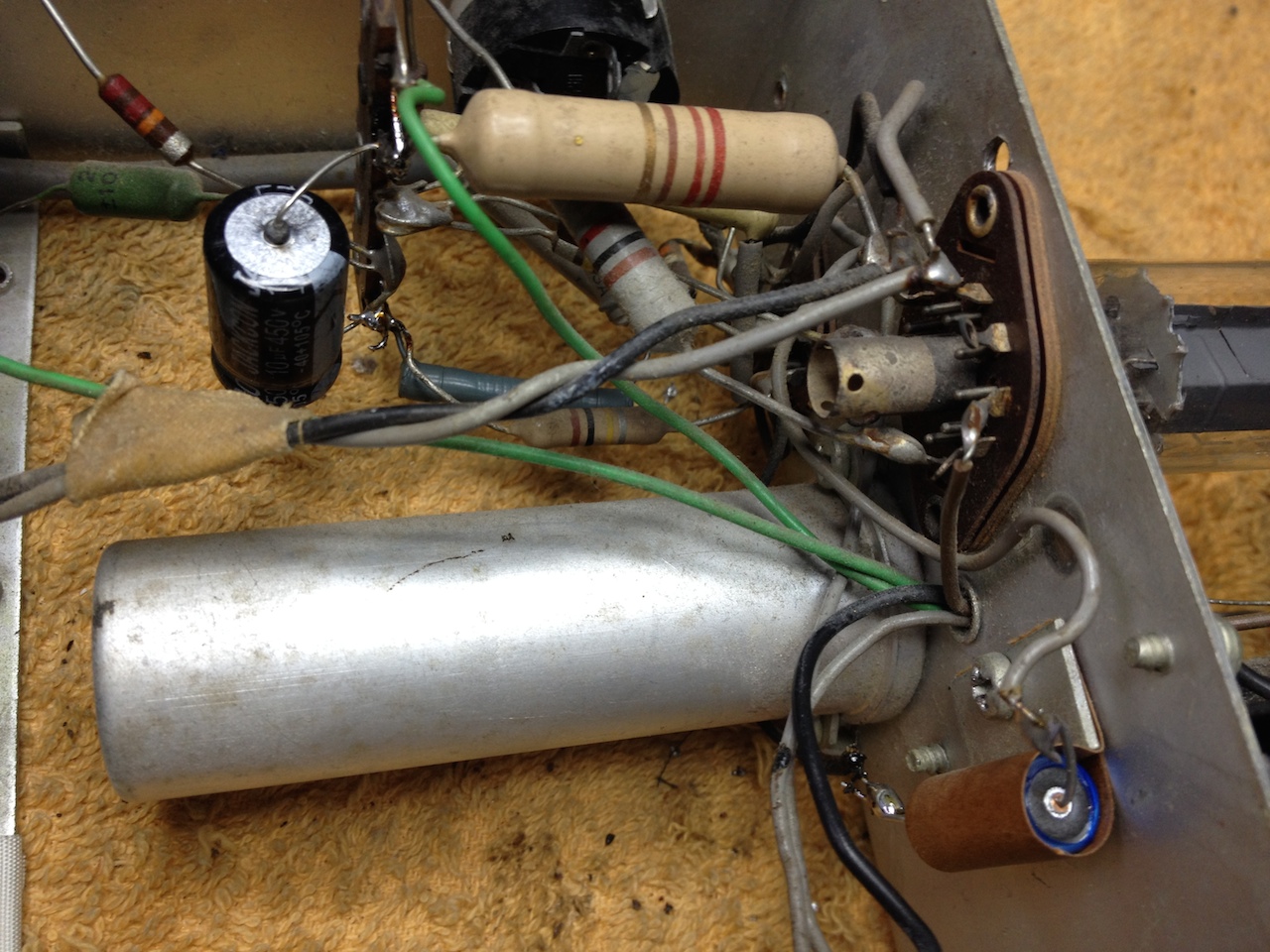

De rode C op de laatste afbeelding springt er wel uit, gebruik ze zelf ook zo af en toe :thumbsup:

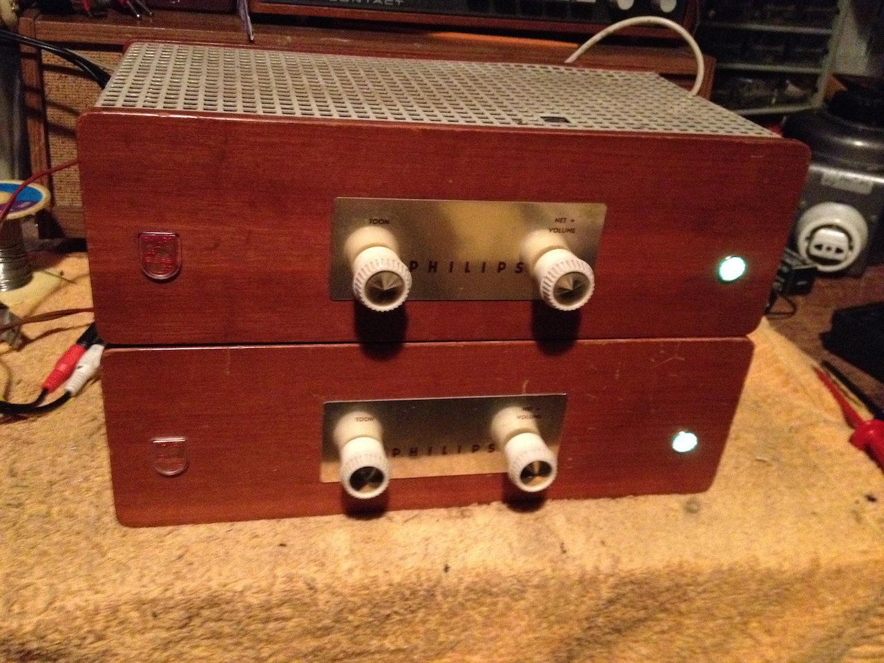

Ik kon het even niet laten: Ik heb afgelopen zondag een tweede op de kop getikt en die blijkt het nog behoorlijk te doen ook.
En het was wel heel verleidelijk om er een stereo opstelling van te maken:
Klinkt nog goed ook!

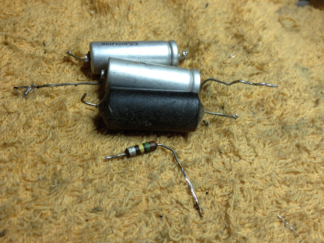

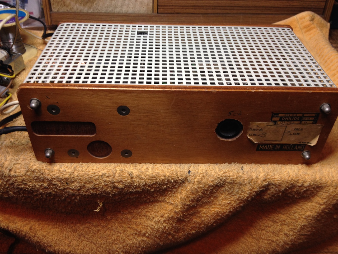

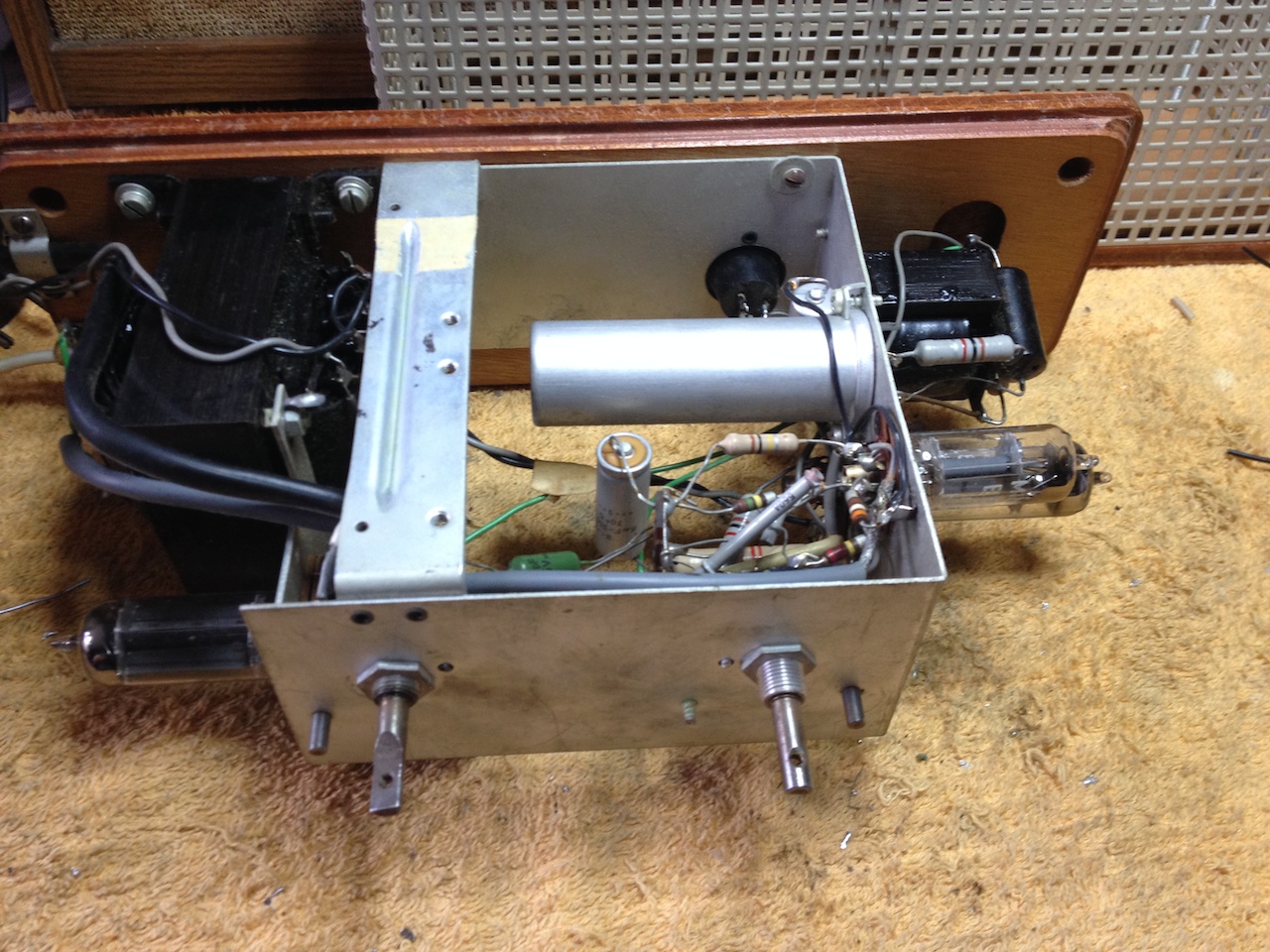

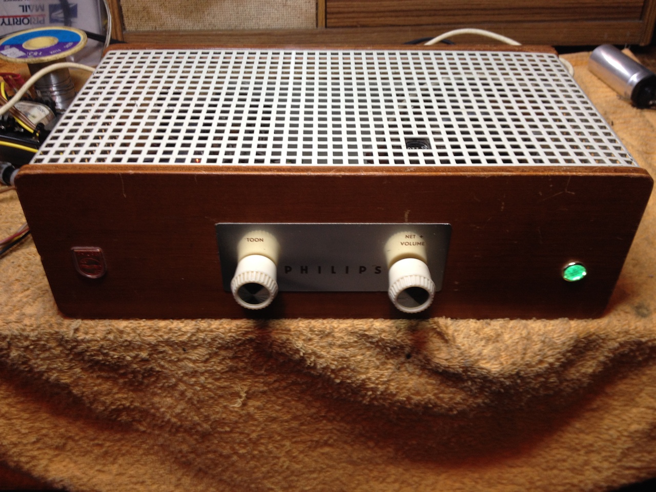

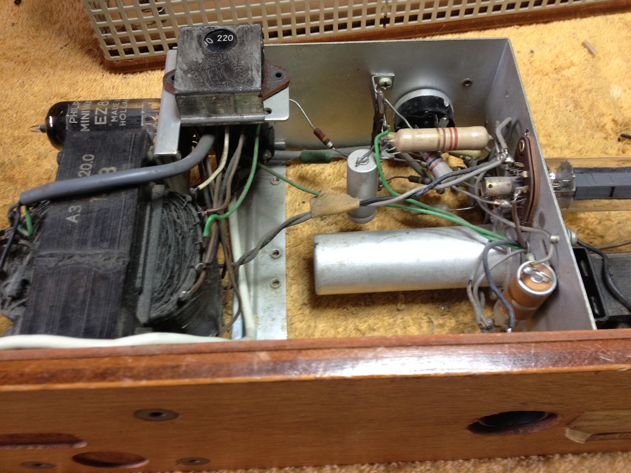

Ik neem bij deze eens een simpel versterkertje onder de loep: De Philips A2X 96 A.
Dit is een tweede kanaal versterker voor gebruik bij mono electrogrammofoons en radiomeubels die een stereo grammofoon hebben en uitgang voor een tweede kanaal.
Het is uitgerust met de buizen EBC91 en EL86 en uitgerust met een 800 Ω uitgang. Als luidspreker beveelt Philips bijvoorbeeld de AD 5046 aan, met een 9710AM luidspreker.

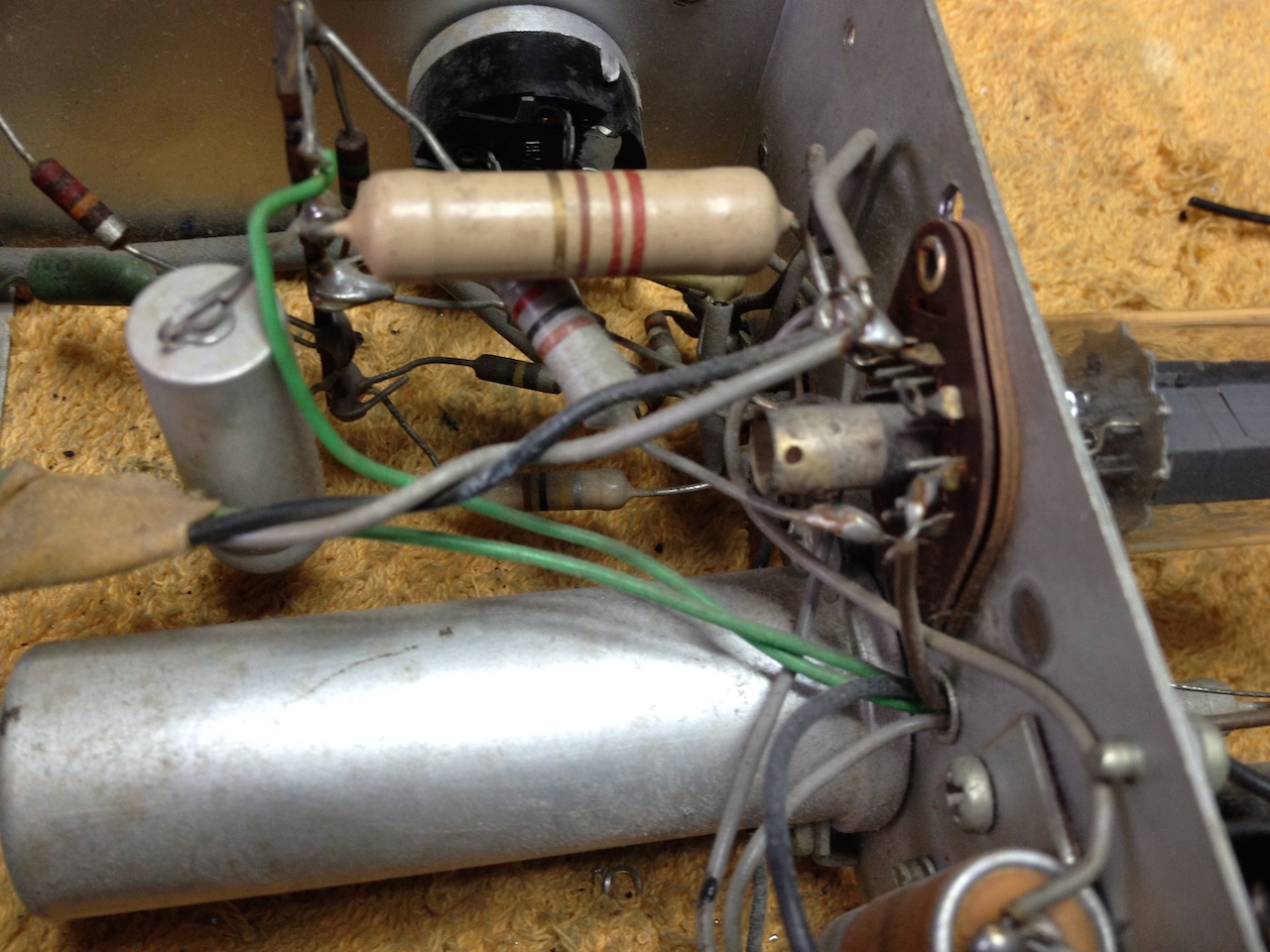

Het ding speelde al vrij goed, maar een opfrisbeurtje kon geen kwaad. Alle originele onderdelen zaten er nog in:
Slechts enkele componenten behoefden vervangen te worden:
Dit was een karweitje dat snel gefixt was. Het aansluitsnoer was niet origineel, dit was veel te lang en werd vervangen door een origineel korter snoer met juiste plug. Zo komt het signaal langs de kortst mogelijke weg bij de ingang aan.
Nog even testen, het resultaat was een toch ietwat voller geluid. Het ding geeft toch nog best een fraai geluid.
Ik denk ook dat dit komt door het gebruik van componenten die niet te veel afsteken t.o.v. de originele.

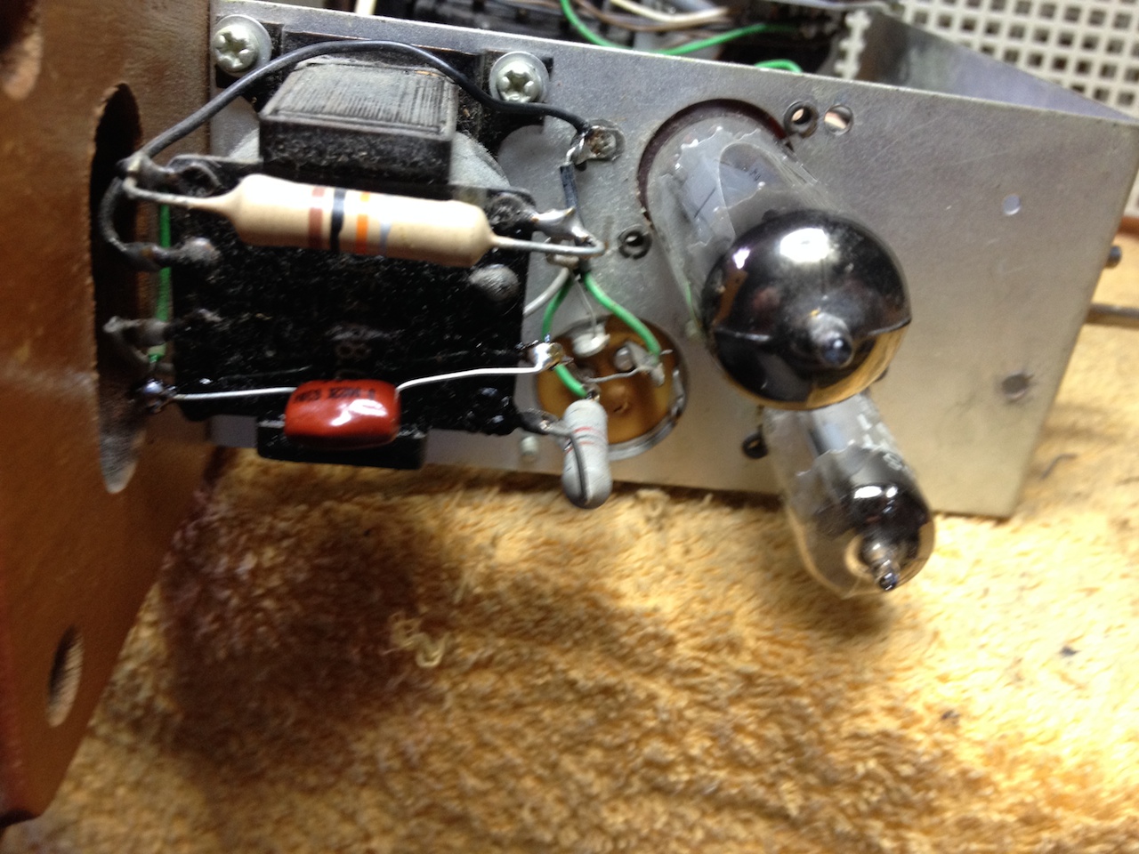

O, ja: Die kapotte buisvoet is netjes hersteld, hoor. Het maakte allemaal nog prima contact en ik heb de breuk met epoxylijm gerepareerd.
Vervangen was niet echt nodig.
Al met al toch een leuk versterkertje. Het is de bedoeling dat je het bij een meubel aan de achterkant hangt (hoe wordt er niet bij verteld), maar kan ook "los" gebruikt worden bij een platenspeler of men kan zelfs met twee van deze versterkertjes een goedkope stereo installatie maken.
