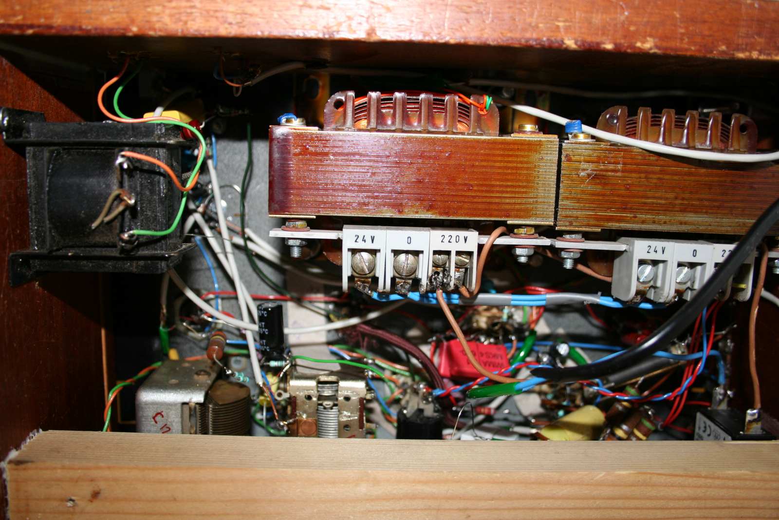

23 okt 2011 00:21 #10716 door Ed van der Weele
Beantwoord door Ed van der Weele in topic Re: Zelfbouw MG zender, bij het begin beginnen....
Op de foto's ziet het er allemaal prachtig glimmend uit, maar heb je ook rekening gehouden met de elementaire vereisten voor hoogfrequente schakelingen? Ik vrees van niet.
Alle verbindingen tussen de verschillende onderdelen moeten zo kort mogelijk zijn. Als dit niet het geval is zullen vervelende parasitaire capaciteiten de werking van de schakeling nadelig beïnvloeden.
Een - mogelijk bekend - probleem is het ongewenst genereren van een schakeling, of een hoogfrequentafstemkring die niet op de juiste frequentie valt af te stemmen. Met name bij zenders treden deze verschijnselen op en zijn, zonder de geëigende meetinstrumenten, nauwelijks op te sporen.
Misschien kan je de opstelling van de verschillende onderdelen nog wijzigen zodat de tussenliggende verbindingen korter worden.

22 okt 2011 16:40 #10709 door soundman2
Staan de elco's er los op of zijn ze wellicht vastgelijmd. Ik denk niet dat de kleine elco's ook exemplaren zijn met een schroefdraad. Uiteraard moeten de hulzen wel kontakt maken, tenzij het exemplaren zijn met twee uitvoerdraadjes.
Soundman2

22 okt 2011 15:52 #10708 door klaas
Een voortgangsfoto.
Met twee prachtige Reinhofer 402 spoelen en glanzende elco's...;)
