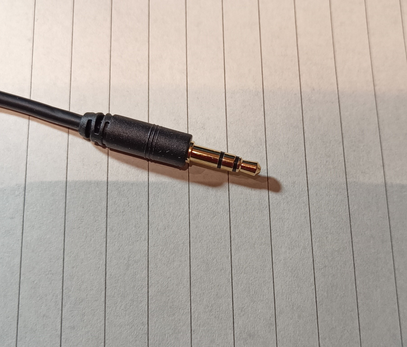

07 mrt 2026 02:36 #102046
Beantwoord door admin in topic Vraag aansluiting 3.5 jack Trigger
Peter, Zijn standaard verkrijgbare kabeltje, en het werkt, ik heb er 2 gekocht en alebei doen ze het. Ik haal de stekker eraf en hier zet ik dan de 3.5 jack op.
OTB kabeltje of deze
Ontronics
Ontronics
06 mrt 2026 22:22 #102045
Beantwoord door peter1952 in topic Vraag aansluiting 3.5 jack Trigger
Trigger is meestal inderdaad 12 V. Het zal inderdaad zo zijn dat de tip de + is en de sleeve de -.
Ik vraag me alleen af hoe een kabeltje de 5 V. van een USB kan verhogen naar 5 V. Die zal dan ook een 12 V. voeding nodig hebben anders lukt het niet. Je kunt niet passief van 5 V. gelijkspanning 12 V. gelijkspanning maken.
06 mrt 2026 20:08 #102044
Vraag aansluiting 3.5 jack Trigger werd gestart door admin
Op mijn TV heb ik via HDMI ARC via een Marmitek module die een RCA L-R stereo signaal afgeeft en dit gaat naar 2 stuks MFB 541 boxjes,
De Marmitek wordt ingeschakeld via een USB trigger signaal van de TV.
Dat werkt en is een behoorlijke geluidverbetering.
Door deze oplossing is wel helaas de toonregelingen van de TV uitgeschakeld en dat is een gemis. Nu heb ik nog van Fosi Audio een leuk voorversterkertje en geschakeld tussen de Marmitek en de MFB boxen en dat werkt ook en geluid is prima te corrigeren. Deze versterker heeft een 12V trigger ingang om in te schakelen gelijk met de TV. Ik heb een kabeltje van OTB wat 5v USB verhoogt naar 12 volt. USB gaat weer in een TV aansluiting en dan naar de FOSI.
Het trigger kabeltje is een 3.5 jack, en de vraag luid klopt het dat de TIP 12v plus is en dan 12V min en dan de sleeve. De documentatie zegt hier niets over.
