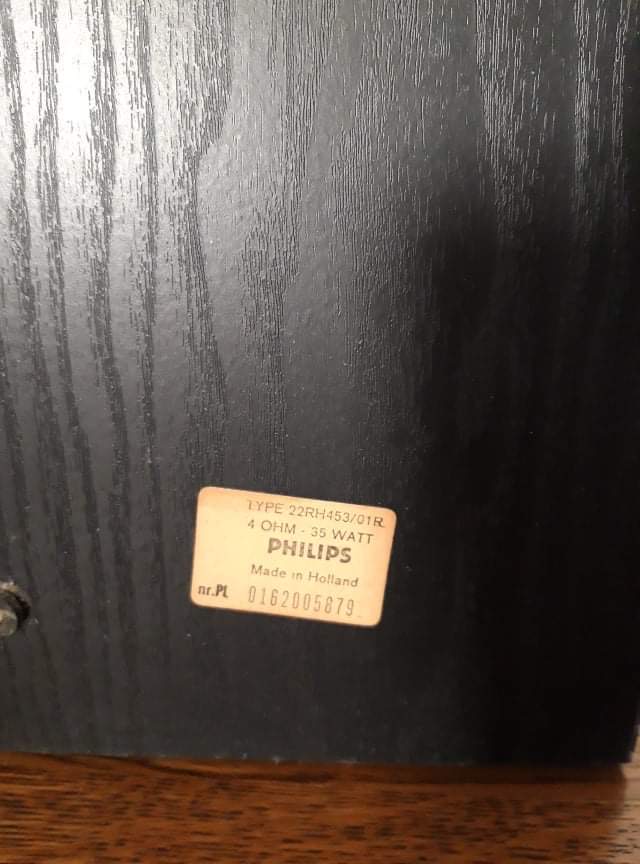

Ik doe ook mee!
Ik gok de 22RH423!
Lekker bezig, François!
mvg Frank
Ik gok de 22RH423!
mvg Frank
16 feb 2022 13:54 #93835
Beantwoord door Bert Kn in topic Philips 802 nazicht
François,
Ik gok dat er de 22RH453 tweeweg luidsprekers bij zitten.
Die heb ik ook.
Die heb ik ook.

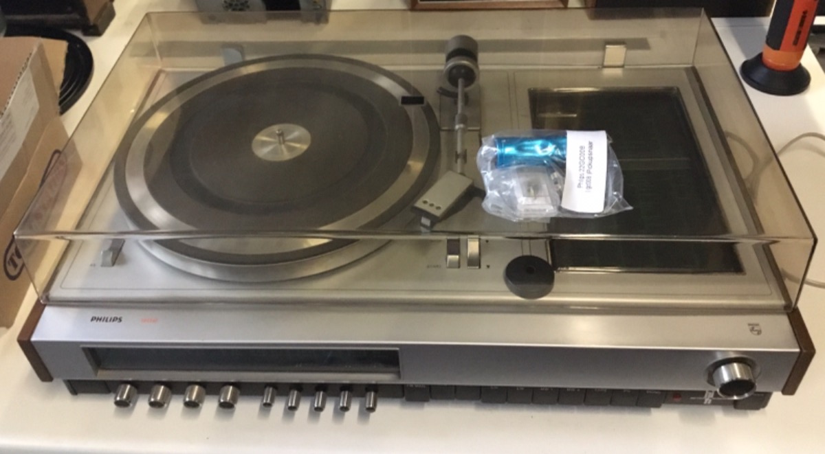

Philips 802 nazicht werd gestart door Francois129
De Philips 802 werd door een vriendin van mijn echtgenote gebracht omdat zij hem graag terug wilde gebruiken.
Toestel had enkele jaren op zolder gestaan en de luidsprekers bleven al de tijd in de leefruimte gelaten.
De radio/versterker werkte met veel gekraak. De platenspeler draaide niet.
even gekeken en ja hoor de snaar was deels verdwenen deels snot. Wat een vies boeltje is dat. Natuurlijk was dit her en der op de vloer gevallen zonder dat ik het gezien had en heb ik dat zwart gedoe het ganse huis ( bij wijze van spreken)rondgedragen. Gelukkig gaat het met ipa overal af.
De condensator in de voeding even gemeten en de afwijking was nogal fors en heb ik deze vervangen, Alle potmeter zowel deze in de LF als deze voor de preselectie van FM kraakveilig gemaakt.
Het lampje van de stereoindicator was ook defect.
De snaar was ondertussen bij Elektro-Andijk besteld en binnengekomen.
de poelies van de platenspeler gepoetst, voorzien van nieuwe snaar en de GP400MKII van een nieuwe naald.
Alles werkt terug zoals het hoort.
De vriendin gaat nog even de luidsprekers brengen om de foamranden te inspecteren. De woofers zijn AD8066/?. Mijn ervaring is dat deze normaliter nog ok zijn.
François
