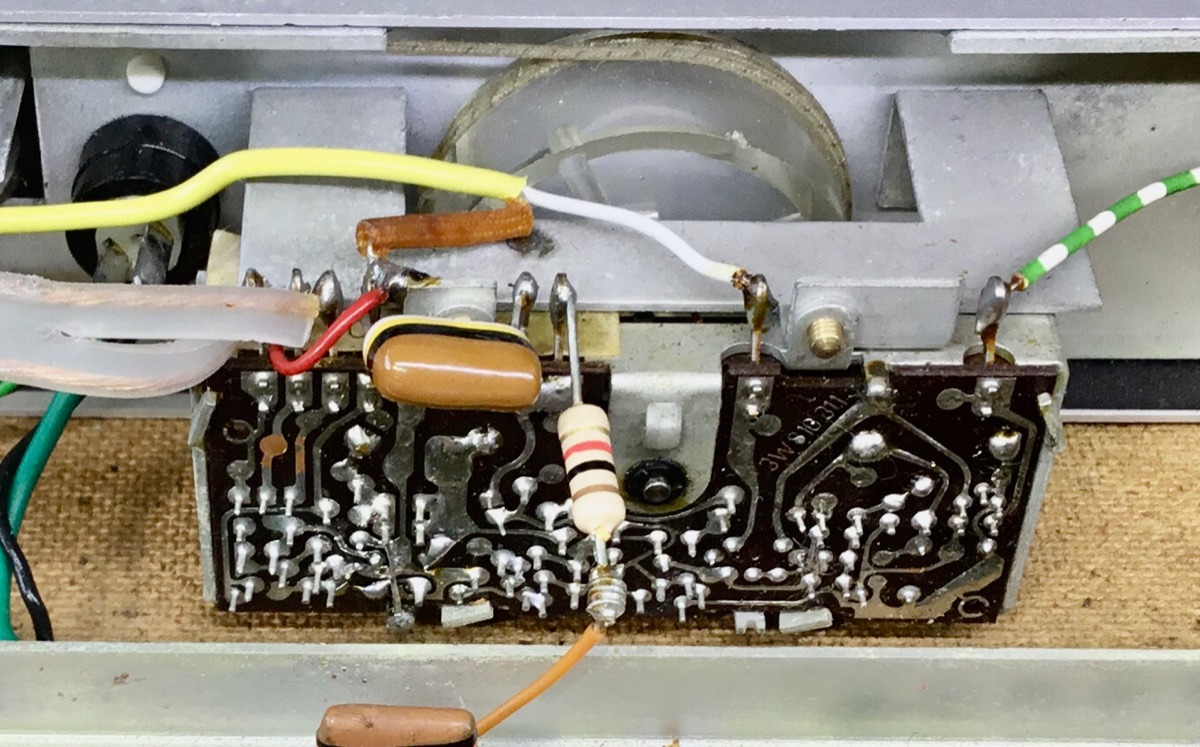

Görler front ends zijn legendarisch. Zowel de varco als de varicapversies hebben drie hoogfrequent kringen. De Philips unit (niet goed te zien hier) zal er maar ééntje hebben. Philips was altijd erg zuinig met preselectie. Fijn als je vlakbij Schiphol woont (ik dus). Heb die rotpiloten vervloekt tot ik eindelijk een betere tuner kreeg. EHAM approach zat op 96.8+21.4=118.2 MHz. Juist ja, bovenop Hilversum 3. Nu vervloek ik ze nog steeds maar dan vanwege de herrie en de vervuiling.

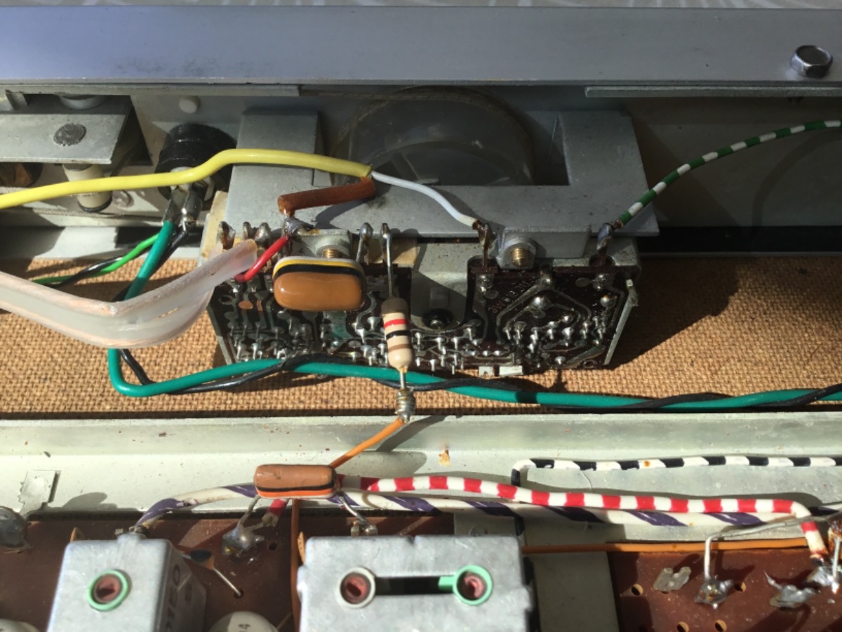

Die Gorler bouwstenen kom je in heel veel merken tuners en receivers tegen.
Wat me hier opvalt is dat er een Philips FM unit inzit.
Vreemd, Gorler had die toch ook met zowel mechanisch als varicapafstemming?
Overigens vind ik die Philips dingen qua betrouwbaarheid en ontvangst ook helemaal niet verkeerd.
Misschien wel minder kringen dan de Gorler units.
mvg Frank

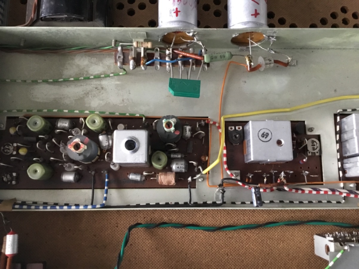

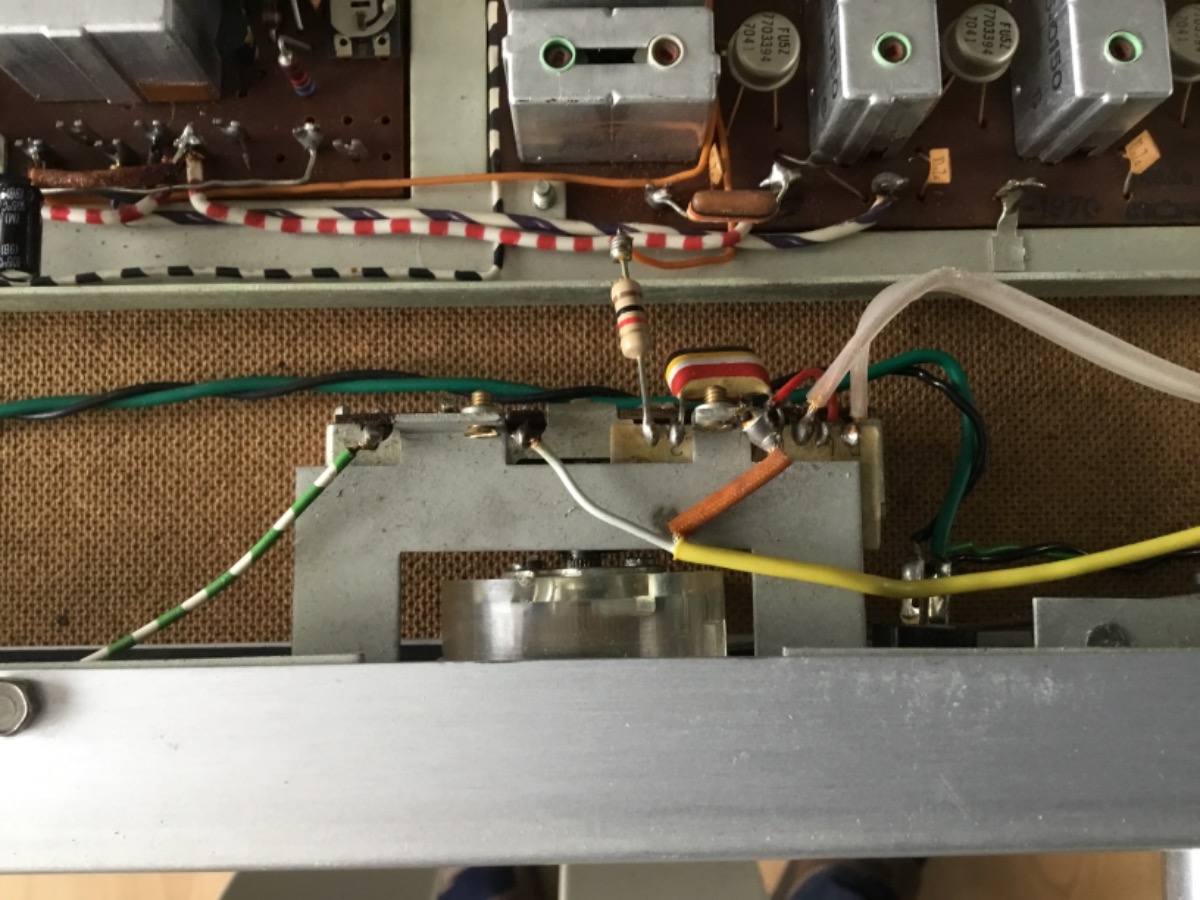

Hallo,
toen ik met de Philips BX700a bezig was had ik nog even een ander projectje op de tafel staan, een Thorens tuner 2000.
Geen CARAD dus maar een Thorens tot je de bovenafscherming demonteert en ziet dat er een CARTRAN transformator in zit en dat de opbouw gebeurd is met dezelfde MF versterker, stereodecoder en ruisonderdrukking van Görler als in de CARAD receiver. Enkel de tuner is een ander onderdeel.
Waarschijnlijk is dit toestel dan ook bij CARAD samengesteld.
Bij het testen was er af een toe een kraakje te horen. Even met de scoop de voedingsspanning bekeken en de voeding was niet echt stabiel.
Ik heb de voedingselco’s van een nieuwe inhoud voorzien en een andere elco in de ruisonderdrukking van de tuner vervangen.
De tuner speelt nu terug zoals hij hoort te spelen.
Tijd om de platenspeler/fm tuner-versterker terug onder handen te nemen.
Alle onderdelen zijn ondertussen binnen gekomen.
MVG
François
