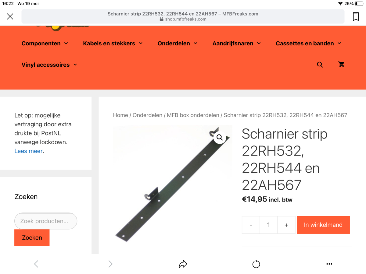

François,
Als het om de schanier delen gaat die op de versterker deur zitten en ze hetzelfde zijn als van de 22RH532 kan ik je daar waarschijnlijk wel aan helpen meen dat ik er nog twee op een sloop versterker heb zitten.

Een tweede, niet elektronisch probleem zijn de scharnieren voor een 22AH544. Is er iemand die deze (2 stuks) uit een afbraak heeft? Ze zijn te koop bij het MFB forum maar verzending inbegrepen vind de eigenaar de prijs wat veel. Een goede tekening met afmetingen zou eventueel ook handig zijn.
