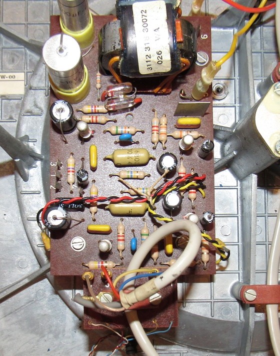

22 okt 2020 23:40 - 22 okt 2020 23:41 #86194
Beantwoord door Bert Kn in topic Transistor vraagje
Vandaag was het kleinzoon dag vandaar de wat late reactie.
Met de aangedragen opties van Tjerk en Cees ga ik binnenkort aan de slag may the best win.
Goed idee van Tjerk één kanaal omkatten en dan vergelijken.
@Frank,
Toen ik de platenspeler een jaar of vijf geleden aanschafte heb ik de elco’s op de twee elco’s in de voeding na plus de vier AC125 torren (NOS) vervangen wat een hele verbetering gaf.
Nu de S/R afstand nog wat beter indien mogelijk.
@Cees,
De22GH905/00 (silicium) heb ik wel oren na (voor een ander doeleind)
@Frank,
@Cees,

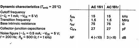

Beantwoord door Cees PA1DBA in topic Transistor vraagje
@Frank , AC151R was een Siemens ontwikkeling speciaal voor microfoon, of bandrecorder kop versterkers

22 okt 2020 10:06 #86191
Beantwoord door Cees PA1DBA in topic Transistor vaagje AG9021
Als germanium vervanger zou ik AC151 nemen, maar het idee van Tjerk is zeker het proberen waard.
Eventueel heb ik hier nog een 22GH905/00 voor je liggen (silicium)

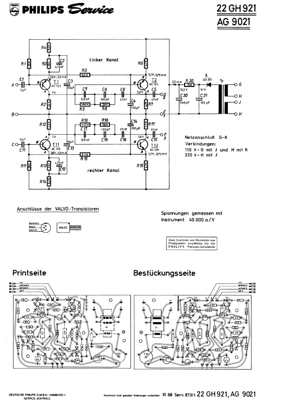

22 okt 2020 01:41 #86189
Transistor vraagje werd gestart door Bert Kn
Zijn er betere nieuwere types (minder ruis) vervangers voor de AC125?
Dit om de S/R afstand van de optionele Phono VV 22GH921 van de Philips 22GA230 welke mij enigszins tegenvalt te verbeteren?
