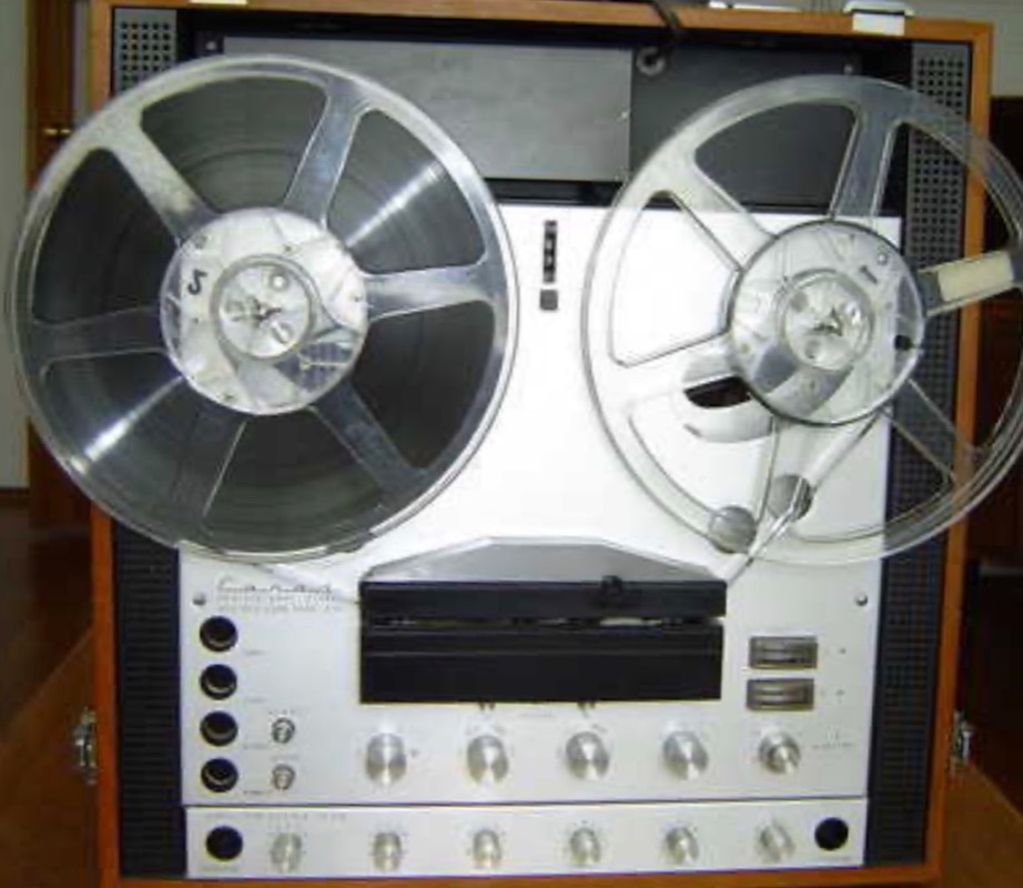

Beste mensen.

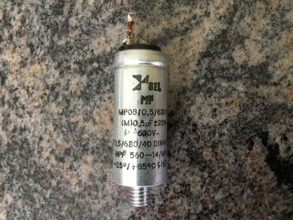

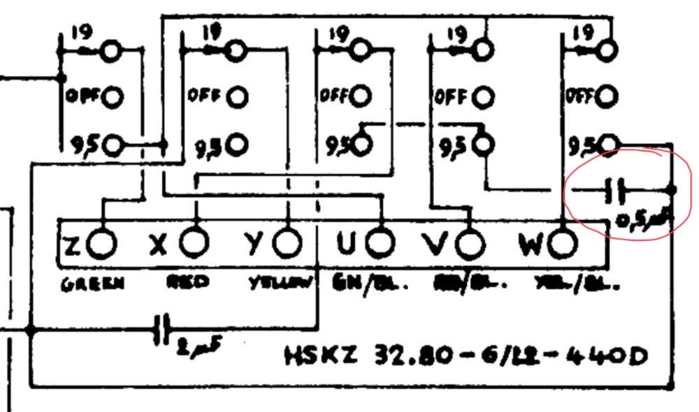

Ik wist ondertussen dat hij niet op 9,5cm wou spelen. Het schema er bijgenomen en de condensator van 0,5μf bleek lek te zijn.
Uit een donor toestel deze overgezet en het toestel werkt terug.

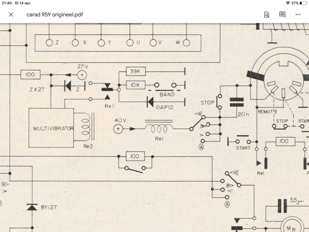

Omdat deze reparatie vrij eenvoudig was heb ik het deck R59 die ik ook nog had nagekeken. Deze stopte niet aan het einde van de tape.
Na opzoeken van verschillende schema’s, zowel van stereo als monotoestellen. De sturing bleek dezelfde te zijn.`

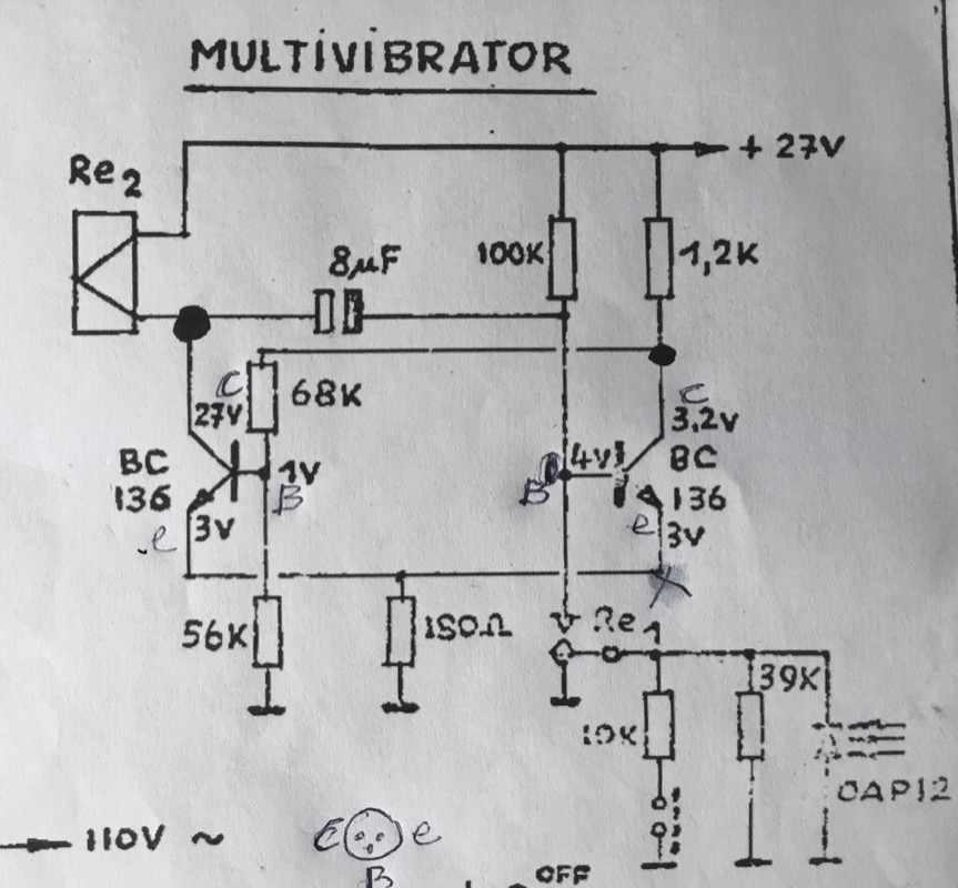

Een eerste punt was de lichtgevoelige diode waarbij de draadjes waren afgebroken. Daar was het donortoestel goed voor. Stoppen deed hij nog niet. De multivibrator nagekeken, deze was in orde.
Een onduidelijkheid door het gebruik van verschillende schema was de nummering van de relais waardoor ik aan de verkeerde aan het meten was. Eens ik dit doorhad was het een gemakkelijke taak om de contacten te poetsen en was deze recorder ook in orde.
Ik voeg nog wat foto’s bij.
De recorder met versterker
Het toerental schema

Het schema van de afslagunit
Het schema van de multivibrator.
De spanning op de basis van de tweede transistor bleef onveranderd omdat de contacten van het relais niet sloten.
