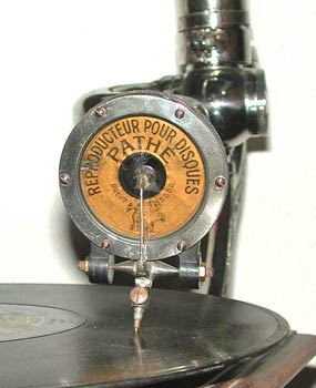

Pathé's met geëtst label spelen alle van binnen naar buiten. Elektrisch afspelen is niet zo moeilijk: Je verbindt linker en en rechter kanaal in tegenfase met elkaar. Alleen de verticale modulatie wordt dan weergegeven. Alleen voor de snelheid van 90-100 toeren zul je een oplossing moeten zoeken. Met verschillende Lenco's zoals de L70/75/76 en B55 haal je 90 toeren wel. Met een aangepaste Dual 621 haal ik met gemak 100 toeren. Een goede afstelling van de dwarsdrukcompensatie moet er voor zorgen dat de naald niet uit de groef loopt.

Er zijn ook platen die bij het etiket opgezet
moeten worden met de weergever .

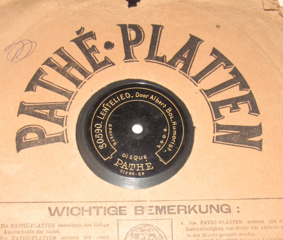

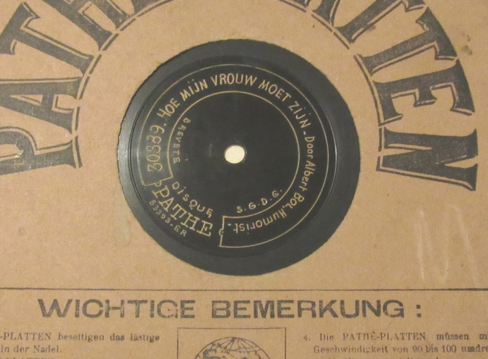

29 jan 2019 00:02 - 29 jan 2019 00:03 #75886
Albert Bol op Pathé werd gestart door Bert Kn
Vroege opname van Albert Bol op Pathé.
Het is een Hill and dale plaat.
Met het toerental namen ze het bij Pathé toen niet zo nauw.:neeneenee:
