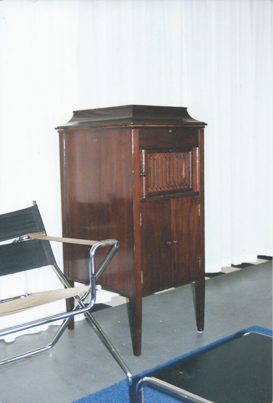

Zo'n 25 jaar geleden kocht ik deze grammofoon uit ongeveer 1910.
Hij werd verkocht door een antiek/rommelwinkel in Alkmaar.
De kast was gemaakt van fraai mahonie hout. Voor de hoorn zat een
gedecoreerde klep met een rood-zijden doekje.

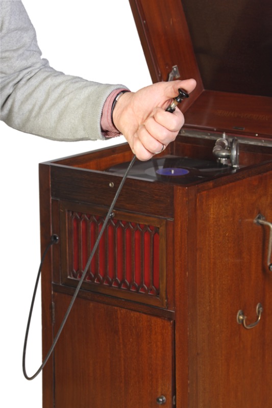

Er zat een heel mechaniek van stangen in, deels los geraakt, waarvan
ik eerst niet begreep waar die voor diende. Het leek niet logisch.
Toch was dat natuurlijk wel zo en het geheel weer in elkaar gemonteerd
bleek het een afstandbediening voor het volume te zijn.
Jawel.
Links van de ingebouwde hoorn kon je er een knop met een bowdenkabel
van een 1,5 meter uittrekken , hiermee bracht je een stangenmechanisme
in de kast in werking die een houten prop in de hals van de buis achter de
weergever omhoog en omlaag bewoog. Aldus kon je de ruimte in die
buis openen en 'knijpen' en zou je het volume kunnen regelen.
De ingebouwde hoorn was toen nog een behoorlijke noviteit daar de meeste
grammofoons nog zo'n toeter hadden in die dagen. Het was nog niet zo een
grote ingebouwde hoorn, ze werden later veel groter voor een betere weergave.
Toch was de Vocalion zeker state of the art in die tijd.

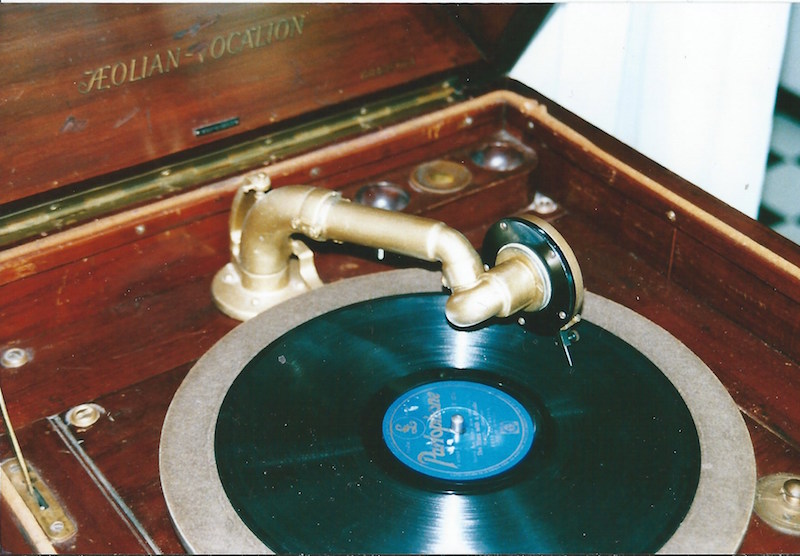

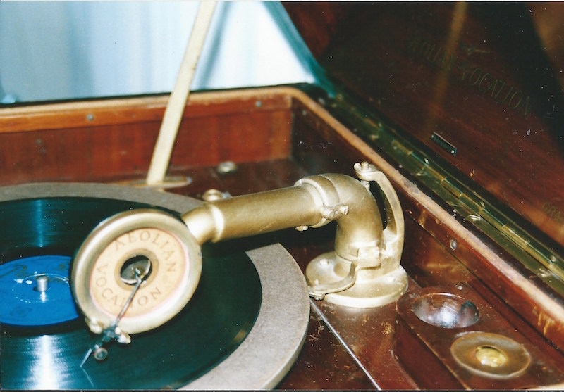

Iets anders was dat je de weergever van een verticale stand een kwart slag
kon draaien waardoor de grammofoon ook geschikt bleek voor platen met
een verticale beweging onder in de groef. Je kon er dus, naast de platen
van Berliner, ook die van Pathé mee draaien.
De buis (of arm) was gemaakt van een soort loodlegering om trillingen ervan
te voorkomen. Het eerste gedeelte ervan kon in een vaste stand alleen
horizontaal bewegen en alleen het laatste stuk en de bocht achter de weergever
kon verticaal bewegen.

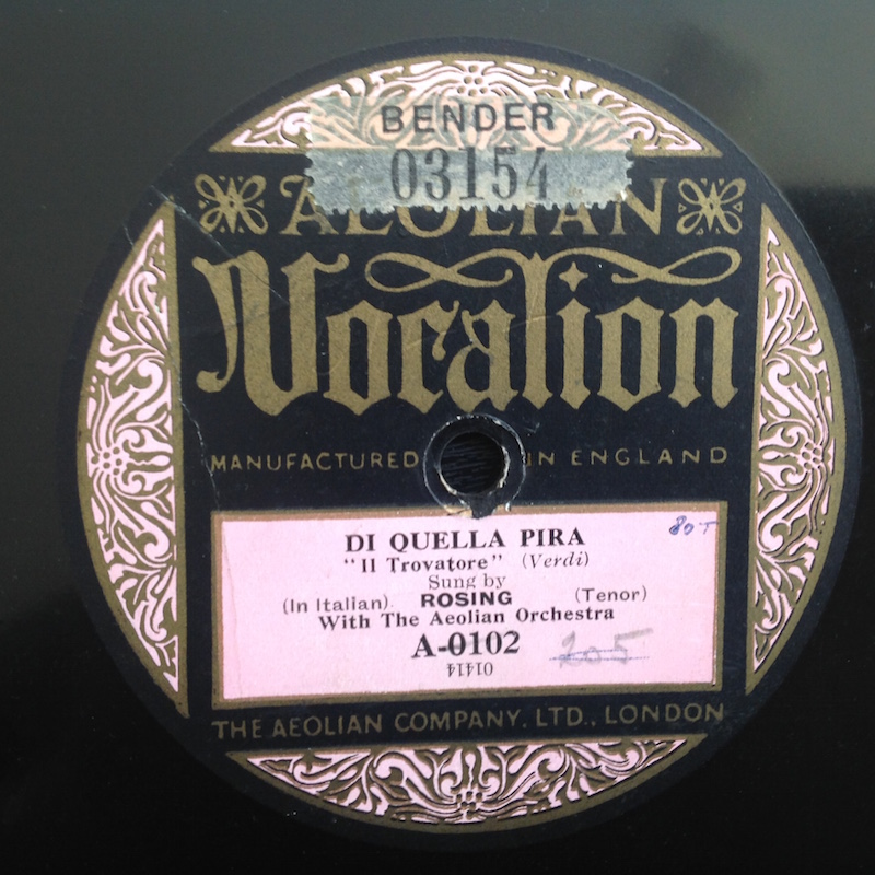

Aeolian Vocalion had ook zijn eigen platenlabel.
