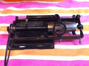

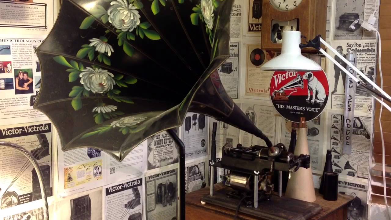

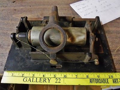

20 feb 2015 23:08 - 20 feb 2015 23:16 #50846
door mrphonograph
tino
Beantwoord door mrphonograph in topic dictaphone
hoi klaas
er is alleen 1 heel erg vervelend probleem
de dictaphone heeft een totaal afwijkend tangiaal systeem het aantal groeven per inch wat deze machine schrijft komt totaal niet overeen met de comerciele standaard voor normale wasrollen
dus de machine is nutteloos voor je fantastisch project
de snijbeitels van de dictaphone zijn eg fijn een slag kleiner dan de edison 4m recorder
dit betekend niet dat je een mis koop hebt gedaan de motoren van de dictaphone zijn prima en erg stabiel mits schoon en gesmeerd het enige wat je nodig hebt is een bovenstel van een edison home of standard maak een kastje motor op de bodem en snaar naar het bovenstel (bedplate)en het werkt
op ebay usa komen er zat voorbij voor weinig misschien een duur grapje met verzend kosten maar goedkoper dan een complete edison home of standard
zie hier het exemplaar van mijn vriend benjamin canaday alias ''the victrola guy'' ziet er prima uit
en op zijn youtube pagina verteld hij in een aantal video's hoe je deze machine moet maken
tino
