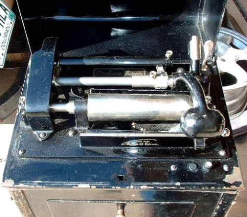

maar... het wordt toch echt tijd voor een shaver ik hoor zo nu en dan vade-outs die veroorzaakt worden door ongelijk shaven de cyl heefd infeite hogere en diepere punten waardoor de snijbijtel hier en daar niet diep genoeg zijn groef maakt
niet jou schuld want de menselijke hand is nou eenmaal niet gemaakt om een wasrol perfect te shaven
als het goed is heefd jelle attema nog een shaver tekoop
ik zal wat info doen voor je
(foto ebay)

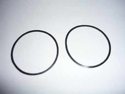

ook heeft de weergever een opknapbeurd nodig nieuwe O ringen e.d zodat deze weer fris en fruitig zijn geluid geeft
de victrola guy heeft een rebuild service misschien een wat dure aanpak maar de man is een meester in z'n vak en de weergever klinkt dan 10x beter dan dat zelfs edison voor ogen had
edison O ringen

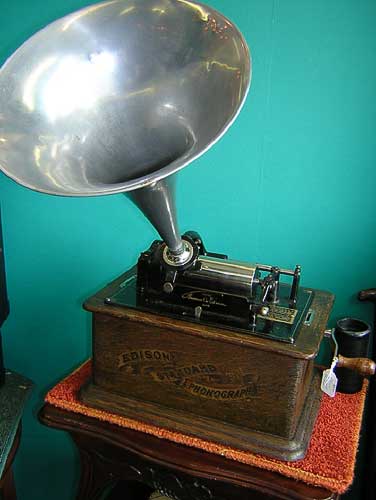

de gem is niet de beste phono om opnames te maken het geratel van z'n regulateur resulteerd in een trillerige opname(alweer niet jou schuld maar de aart van 't beestje)
de beste opnames berijk je met een edison standard
ik zou kiezen voor een edison standard type b deze zijn het meest algemeen en het goedkoopst
