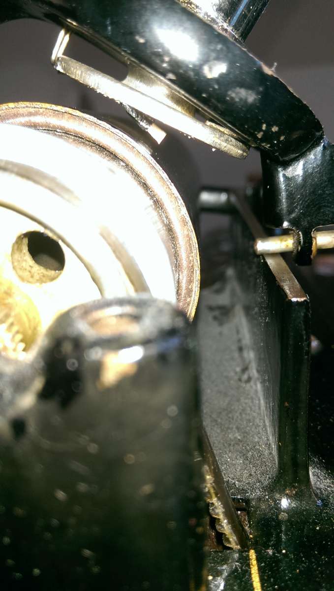

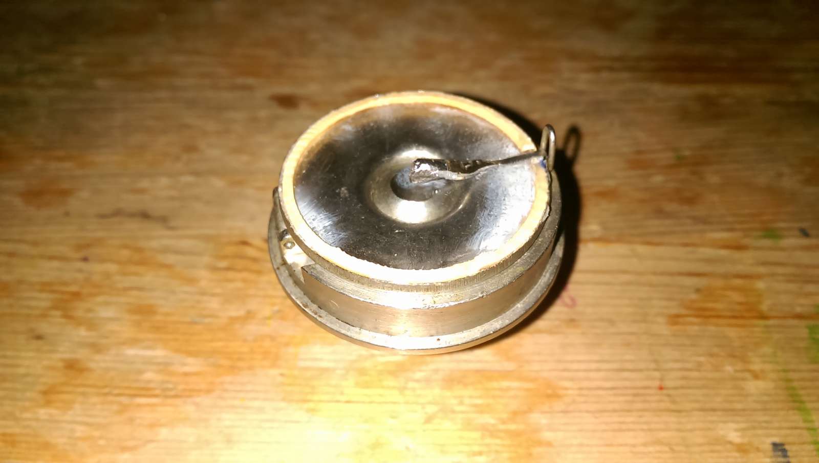

15 apr 2014 08:04 #42457 door klaas
Beantwoord door klaas in topic Edison Recorder 1905
Het exact richten van de snij beitel is nog een hele kunst, en milimeter werk.
Ik gebruik hiervoor een houten tandenstoker om te zien of ik in de buurt kom.
Ik krijg steeds meer respect voor de mensen die meer dan 110 jaar geleden dit systeem moesten bedenken.

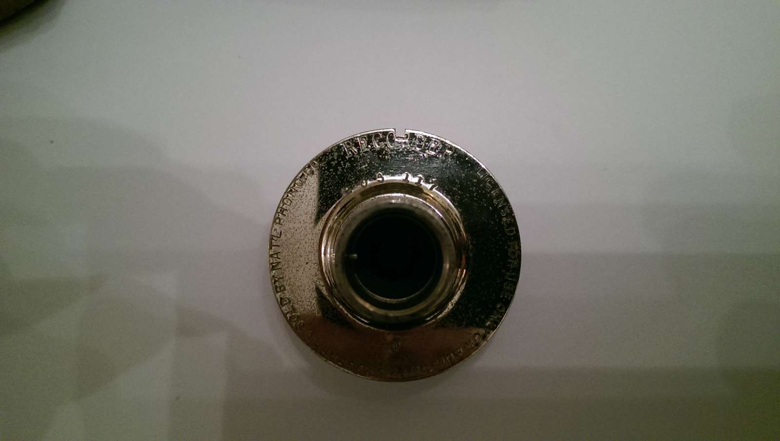

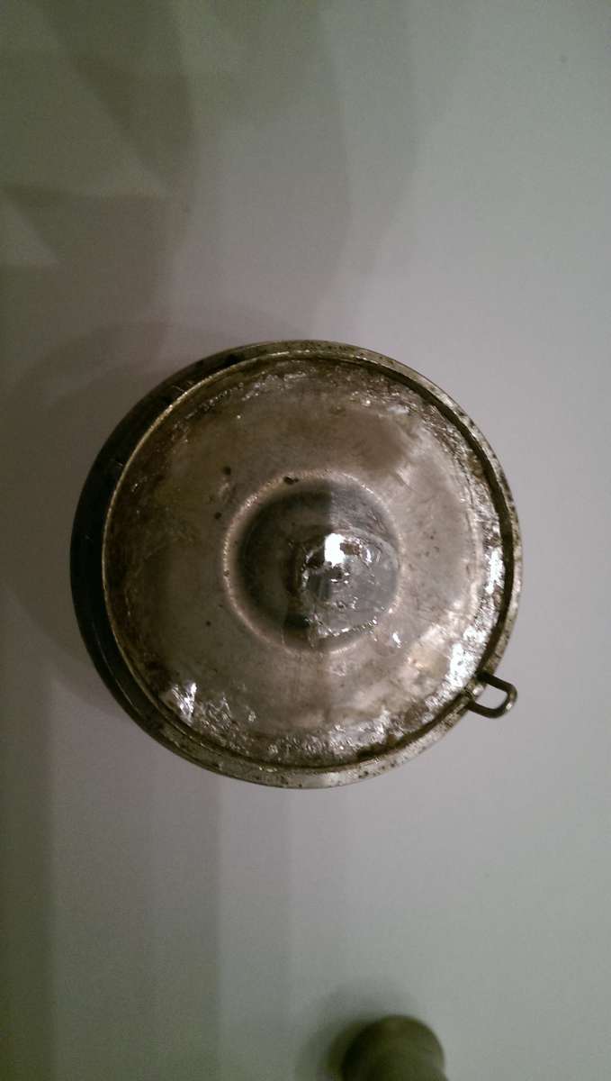

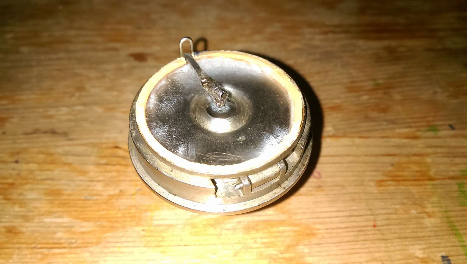

14 apr 2014 20:18 #42451 door klaas
Het diafragma is vervangen, en een eigengemaakte snij beitel houder is gemonteerd.
Nu een snij beitel van glas maken, van 0,7 mm zoals Tino eens als tip gaf, en ik kan gaan opnemen...

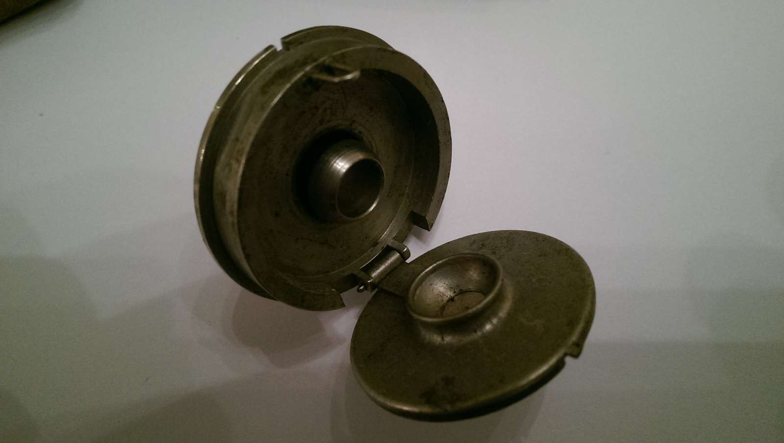

09 apr 2014 21:54 #42341 door klaas
Je moet begrijpen, dat dit de vroegst mogelijke microfoon is die er bestaat...
Een uitdaging om een fatsoenlijke geluidsopname te kunnen maken.
Wordt vervolgd... ;)

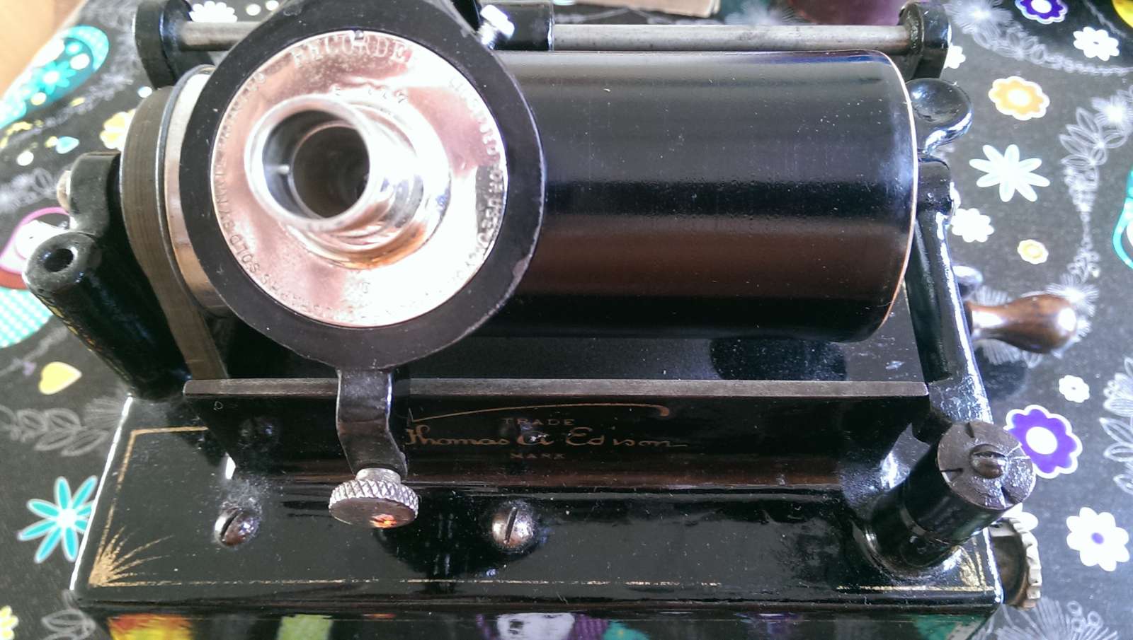

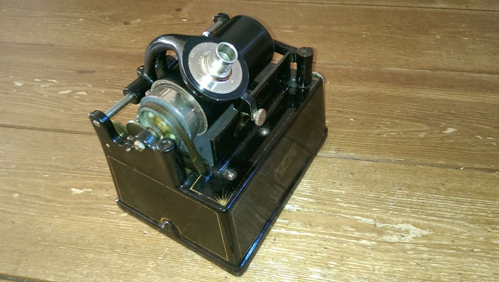

09 apr 2014 21:20 #42338 door klaas
Edison Recorder 1905 werd gestart door klaas
Mijn nieuwe aanwinst uit Amerika, Edison recorder voor 2 minuten.
Nu alleen een stilus van glas maken.. en een blanke was rol vinden.
