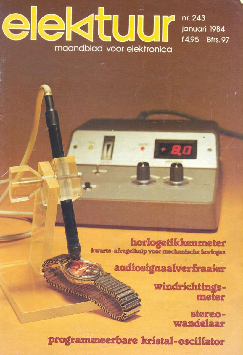

Dirk,
Ik heb zo'n 30 jaar geleden een dergelijk apparaat een keer in de reparatie gehad.
Het was alleen geschikt voor opwind uur werken.
Er zaten in dat apparaat nog octal buizen.
Een kwarts kristal zat er in. Een deel van de schakeling werkte als kristal
gestuurde oscillator en een ander deel werkte als LF microfoon versterker.
Er zat een draad aan met aan het uiteinde een kinetiesch kristal, zoals in een
X-tal microfoon zit.
Dat was een rondje dat op het horloge gelegd moest worden.
Er zat een analoge wijzer meter op het apparaat, de wijzer moest in het midden
blijven staan, dan liep het klokje gelijk. Nou ja gelijk? 1-3 min voor of achter
per dag.... Week de wijzer naar links of rechts af dan liep het klokje te veel
voor of achter.
Alle verlopen r's en c's vervangen en de horlogemaker was weer blij.

Het gaat niet zozeer om de stabiliteit van de weergever(?) maar om de gebruikte tijdbasis waar hij de boel mee vergelijkt (mogelijk aan de hand van zwevingen, zoals muziekinstrumenten ook gestemd worden). Nou sluit ik me opzich bij je aan dat ik er sceptisch over ben, maar in principe kan een normale cristaloscillator (hogere frequentie met een deler erachter) ook zonder oven wel al nauwkeuriger zijn dan die in een horloge.
Ik ben benieuwd naar Nico's analyse van het apparaat. Mocht Nico er om een of andere reden van afzien, dan zou ik het toestelletje wel willen ontvangen.

Nico, niet te veel verwachten van dit apparaat.
Ik geloof niets van die 3 seconden... Zo stabiel is die weergever niet.
Maar voor 7,50 euro stuur ik m naar je op.

Nou ik vind 't een machtig interessant instrument
Als je er niks mee weet, en de prijs die je betaald hebt is niet al te dol, wil ik 'm wel hebben
Kijk zulke spullen zie ik nou nooit op zo'n rommelmarkt....
