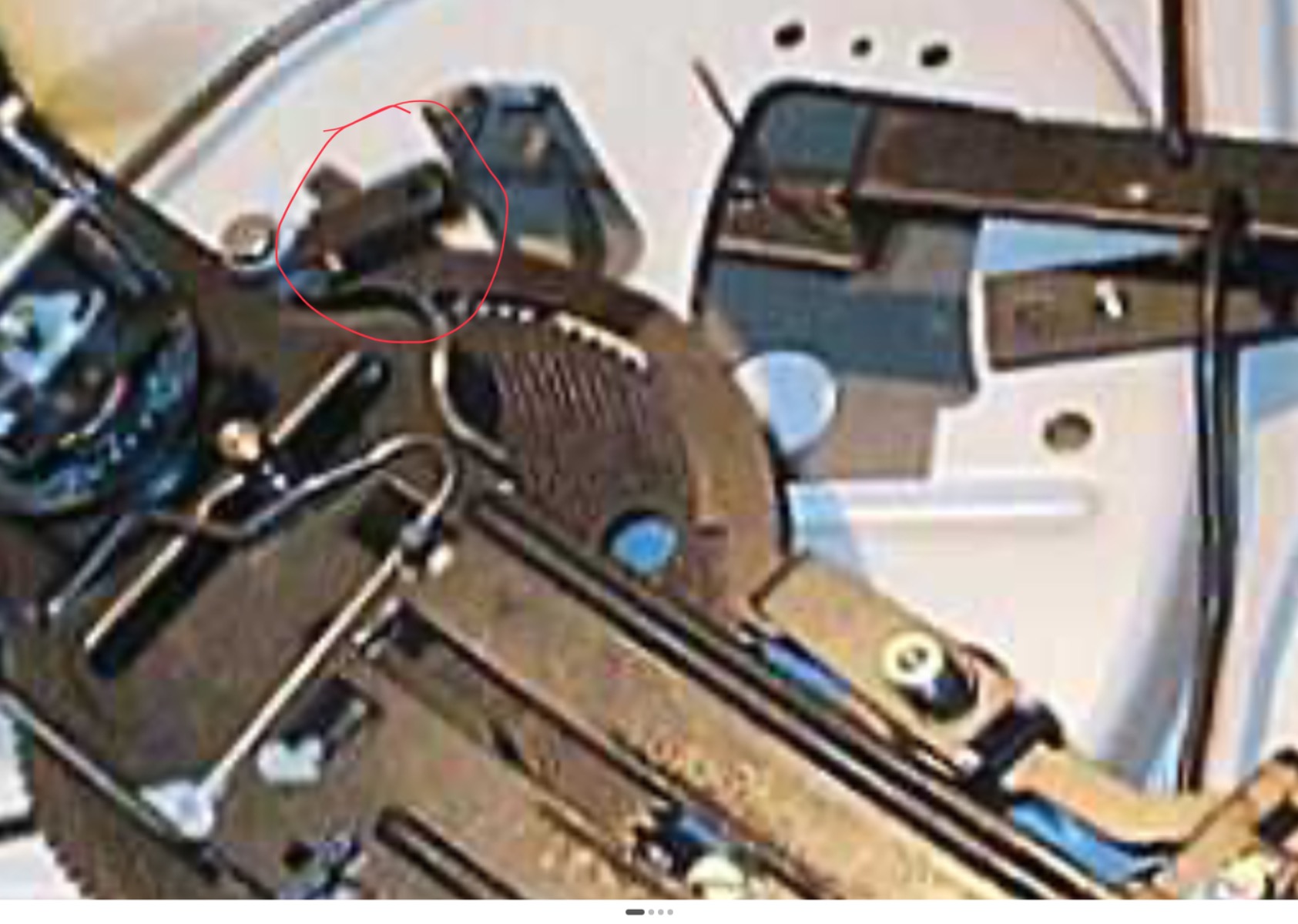

10 jun 2026 11:34 #102224
Beantwoord door peter1952 in topic Telefunken platenspeler 504
Kan er nu echt geen betere foto gemaakt worden? Deze is erg onscherp. Dat hoeft toch met de telefoons anno nu niet meer?

09 jun 2026 20:59 #102222
Beantwoord door Rene Daemen in topic Telefunken platenspeler 504
Hallo
kijk of het beugeltje rood omcirceld niet te ver naar binnen staat
dan drukt hij de lange hevel te dicht naar tandwiel waar eigenlijk gaat reperteren
boutje losdraaien en wat naar buiten draaien
de hevel moet vrij kunnen bewegen
probeer eens
mvg René
probeer eens
mvg René
