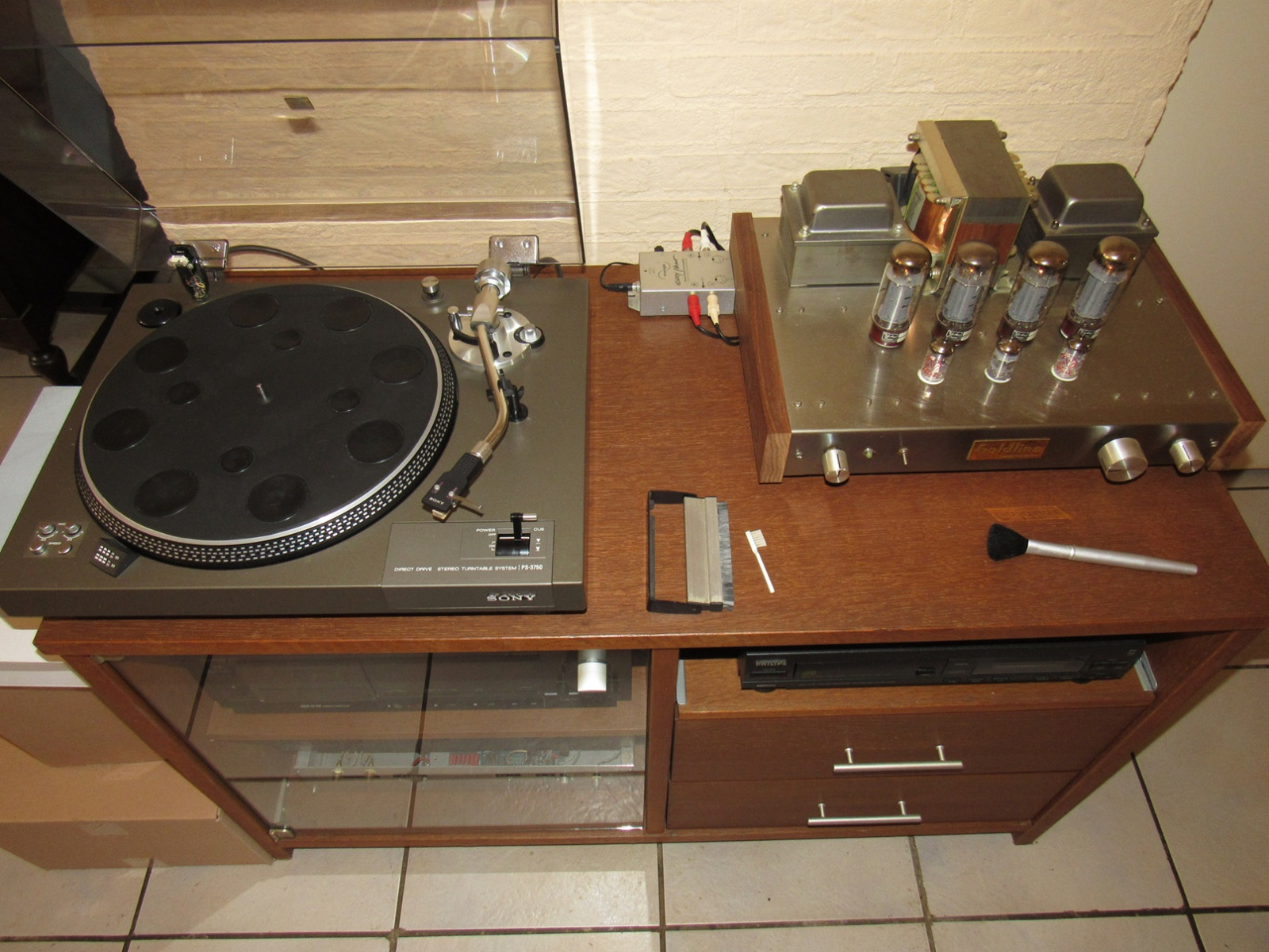

Leuke speler
Bizar dat hij eerst bij de versterker goed draait en na een dag geen zin heeft.
Heeft de versterker trafo zo’n groot strooiveld dat de platenspeler
Van slag raakt .
Ik denk dat je beter op de print wat elko’s kan vernieuwen
Die kunnen ook na 35 jaar niet meer fris zijn.
Kijk maar of het geen groene pootjes heeft oxidatie is vervangen
Succes
Grt René

Onlangs heb ik een Sony PS 3750 platenspeler gekocht.
De aanbieder had er twee in de aanbieding te weten een net exemplaar met een normaal aantal draaiuren en een exemplaar in nieuwstaat met zeer weinig draaiuren.
De verkoper kwam uit de buurt en heeft hem gebracht daar ik zelf momenteel vanwege medicatie niet mag autorijden.
In eerste instantie ging ik voor de eerste optie echter de armbedrading was niet in orde.
Bij aansluiting van een kanaal, linker of rechter kanaal geen geluid beide kanalen aangesloten geluid hoofdzakelijk uit de rechtse box van het rechter kanaal getest met een stereo testplaat.
De tweede optie even getest en in orde.
Eerst wat meer over de speler.
www.vinylengine.com/library/sony/ps-3750.shtml
Nadat ik de volgende dag wat platen ging draaien weigerde de tafel regelmatig te gaan draaien.
Vanwege het strooiveld van de vette voedingstrafo op mijn GV240 versterker?
Nu ik ze zover mogelijk uit elkaar heb gezet doet het probleem zich niet meer voor.
Over het Goldring G820E element met originele naald ben ik goed te spreken.
