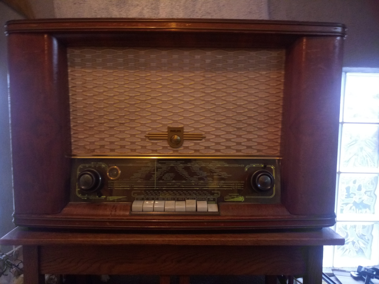

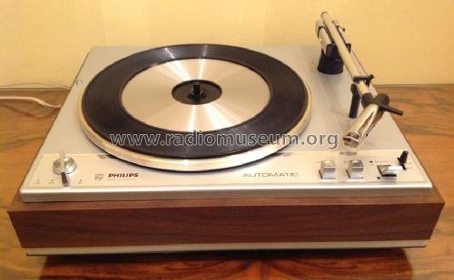

22 okt 2024 16:10 #100131
door Vries008
Kristalelementen versus keramische elementen werd gestart door Vries008
Regelmatig lees je als er een platenspeler wordt aangeboden op marktplaats. Deze platenspeler heeft een kristal element of een keramisch element. Nu weet ik wel dat er verschillen zijn tussen de beide soorten elementen. Wat ik wel eens om heen hoor vertellen is dat platenspelers met keramische element bv. Philips GP200 niet geschikt zijn voor aansluiting op een buizenradio. Hiervoor moet je een platenspeler hebben met kristalelement bv. Ronette o.i.d.
Nu ben ik in het bezit van een philips radio model BX732a bouwjaar 1953. Hier op aangesloten de Philips wisselaar 22GA-160 bouwjaar 1971 met een element philips GP200. En ik kan gewoon een plaat draaien.Hetzelfde geldt voor mijn WEGA radio en de Garrard platenspeler met een kristalelement Ronette. Kan iemand mij vertellen waarom dat niet kan. Of zijn het indianenverhalen?
