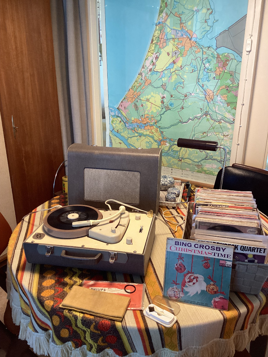

Beantwoord door Huub in topic Meer en Minder Contour .AG 9102 .PH koffer
Heb de ptt PH kast op een Wand Consol
Ge plaast dat hoort beter aan als hoog
Ingesloten .. staat nu ook op oor hoogten
Tja dat is voor minder horende ook beter
Krijg ook een nieuw gehoor apperaat binnen kort
Deze is ook regel baar op de telefoon . icqlezer
drie bands met volumen . beter ?
ik laat de koffer zo . als PH uitgedacht
Mooie Philips PTT kast wel . destijds gekocht
met oude behorende PH spieker...er in .
daar heb je geheel gelijk mee
Maar ik wil de PH Ptt LS gebruiken .opgesteld
Denk dat ik het met een weer standje oplos
Iets meer diepte met de .uit stand je er over heen
met iets meer diepte . het blijft het zelfde maar is meer
met de deksel mag het ook best iets meer

Beantwoord door Bert Kn in topic Meer en Minder Contour .AG 9102 .PH koffer
Hoi Huub.
ik gebruik deze speler met de bijbehorende luidspreker in de deksel.
Dat bevalt mij prima.
Het is maar een simpele en geen HIFI speler.
ik gebruik hem enkel voor het afspelen van 78T platen.

Meer en Minder Contour .AG 9102 .PH koffer werd gestart door Huub
Ik gebruik ook vaak de PH koffer ag 9102
Maar met een Philips radio omroep Luidspreker
Maar toch soms is het prettig om de contour
Tuimel schakelaar die hand matig is
om deze beter te kunnen gebruiken
Het valt mij op met de PH PTT luidspreker
dat de diepte en soms met gebruik wat beter regel baar
prettiger zou zijn BVB een Potmeter 1.Meg Lin
tussen de schakelaar te maken
ik zie ook dat er wel plaats voor is naast de volumen regelaar
zon gelijke knopje bezit ik ook wel
ik den aan 1.meg of een half meg . .potmeter lin .?
potmeter NIET aan massa maar er tussen of er over heen ?
bij een radio zit bvb met Potmeter.LOG de vierde lip ook er tussen
ik dacht ik doe het er ook gewoon er tussen .1.Meg of Half meg maar Lin .
ik denk wat aan de waarde potmeter .voor loggerit michs verloop ?
Het speelt voor mij alleen voor Vreemd luidspreker gebruik
Niet om de bij behorende Deksel LS in priciepe blijft dat hetzelfde voor gebruik
maar voor beter gebruik van kast lS .
