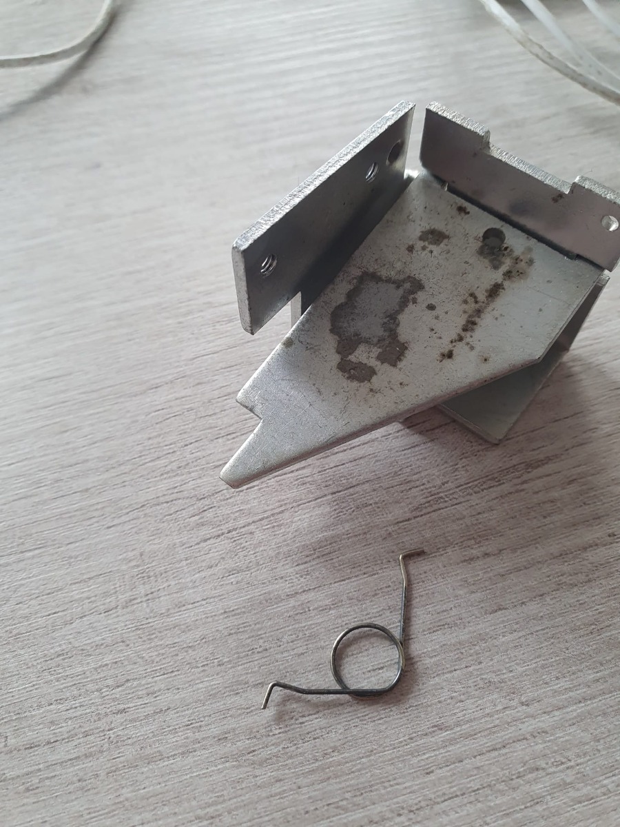

Hallo,
dat zijn kl*ten van 't viske zeggen ze in Antwerpen.
Ik heb dit probleem ook gehad maar bij mij was zelfs het veertje weg.
Ik heb het dan opgelost met een duwveer tussen het "driehoekig" plaatje en het onderplaatje welke ik met secondenlijm op zijn plaats hou.
Werkt al enkele maanden zo.
Het originele veertje, als ik mij goed herinner zit achter het spoeltje .
Onderaan achter de grondplaat en bovenaan in het gaatje zodat bij ontgrendelen van de spoel het plaatje opwaarts wordt geduwd.
succes
François

Hallo allemaal,
Ik had wat problemen met het liftmechaniek, dwz als ik de knop indrukte bleef deze soms hangen maar veerde vaak gelijk weer terug. Ook als de platenspeler uitstond, dus lag niet aan de aansturing van de magneet. Het mechaniek was wat smerig, onder andere zat er plakband(?!) in waardoor het allemaal wat kleverig was.
Ik besloot om het uit elkaar te schroeven en schoon te maken, maar dat was een vergissing, na het loschroeven ontplofte alles onverwacht uit elkaar, terwijl ik als plan had het rustig stap voor stap uitelkaar te peuteren

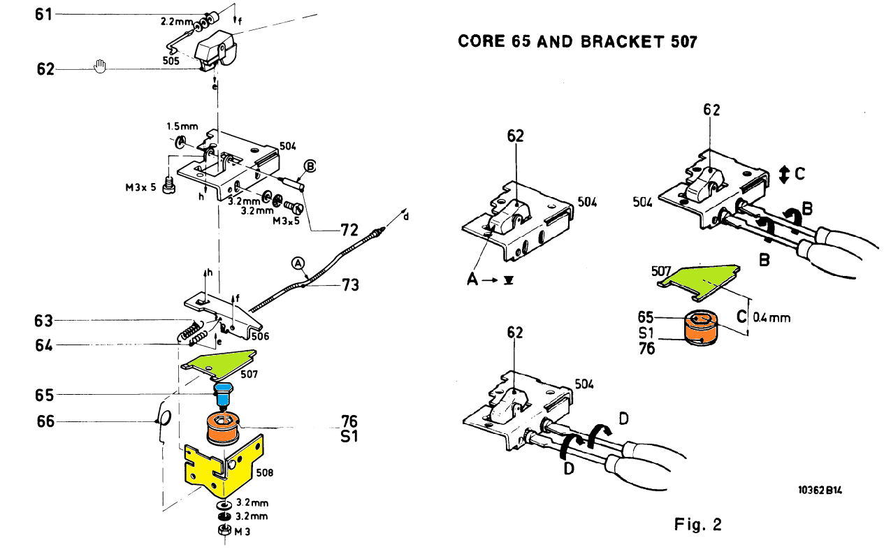

Dankzij de technische tekening heb ik wel weer een idee hoe het in elkaar moet, alleen hoe het driehoekige plaatje (507 groen op mijn tekening) verbonden is met veer (66) snap ik niet?
De bedoeling van veer 66 is dat deze plaatje 507 omhoog duwt, maar ik snap niet hoe die veer dan zit?
Weet iemand hoe die veer hoort te zitten? Heeft iemand hier een foto van?
