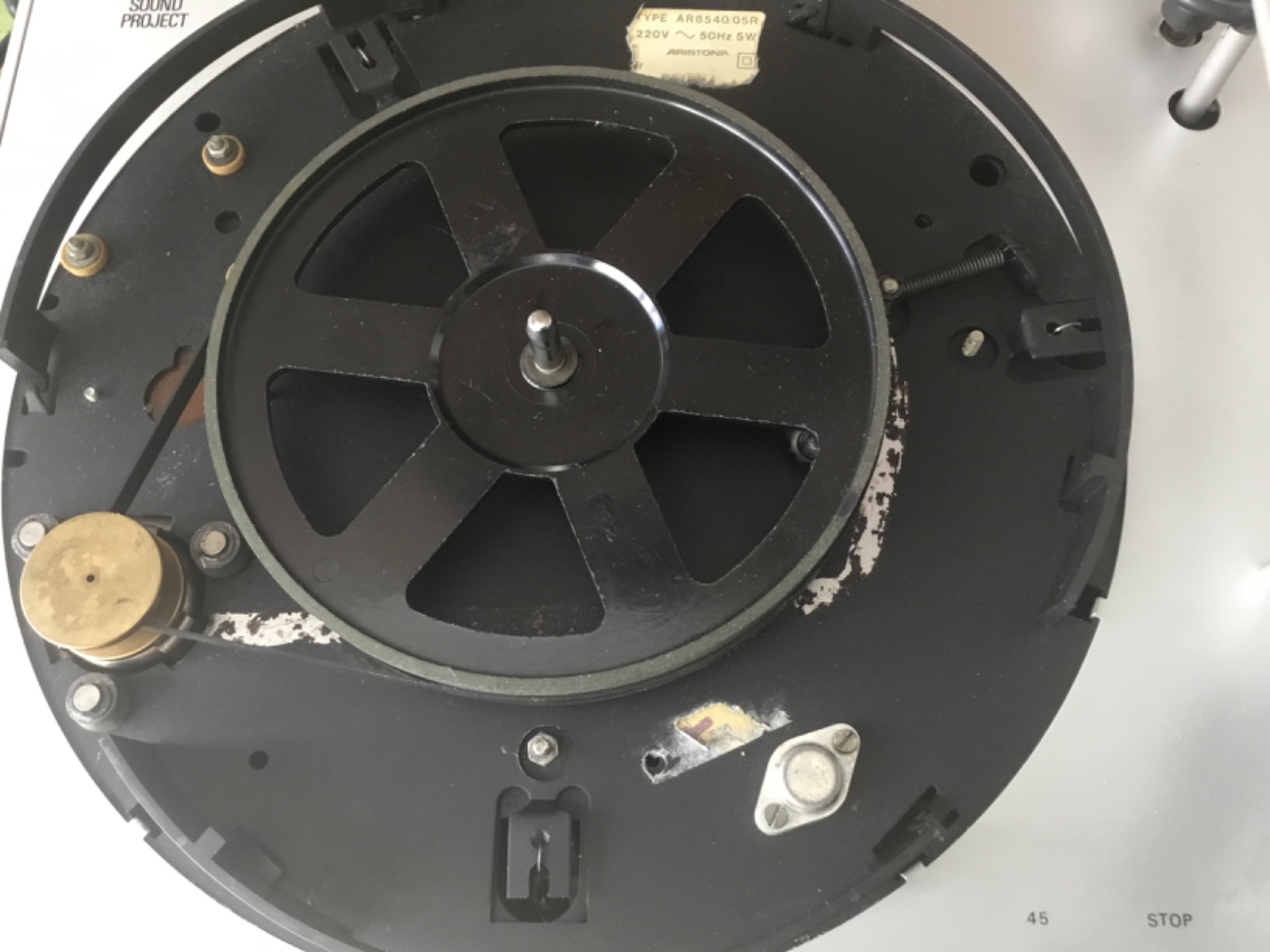

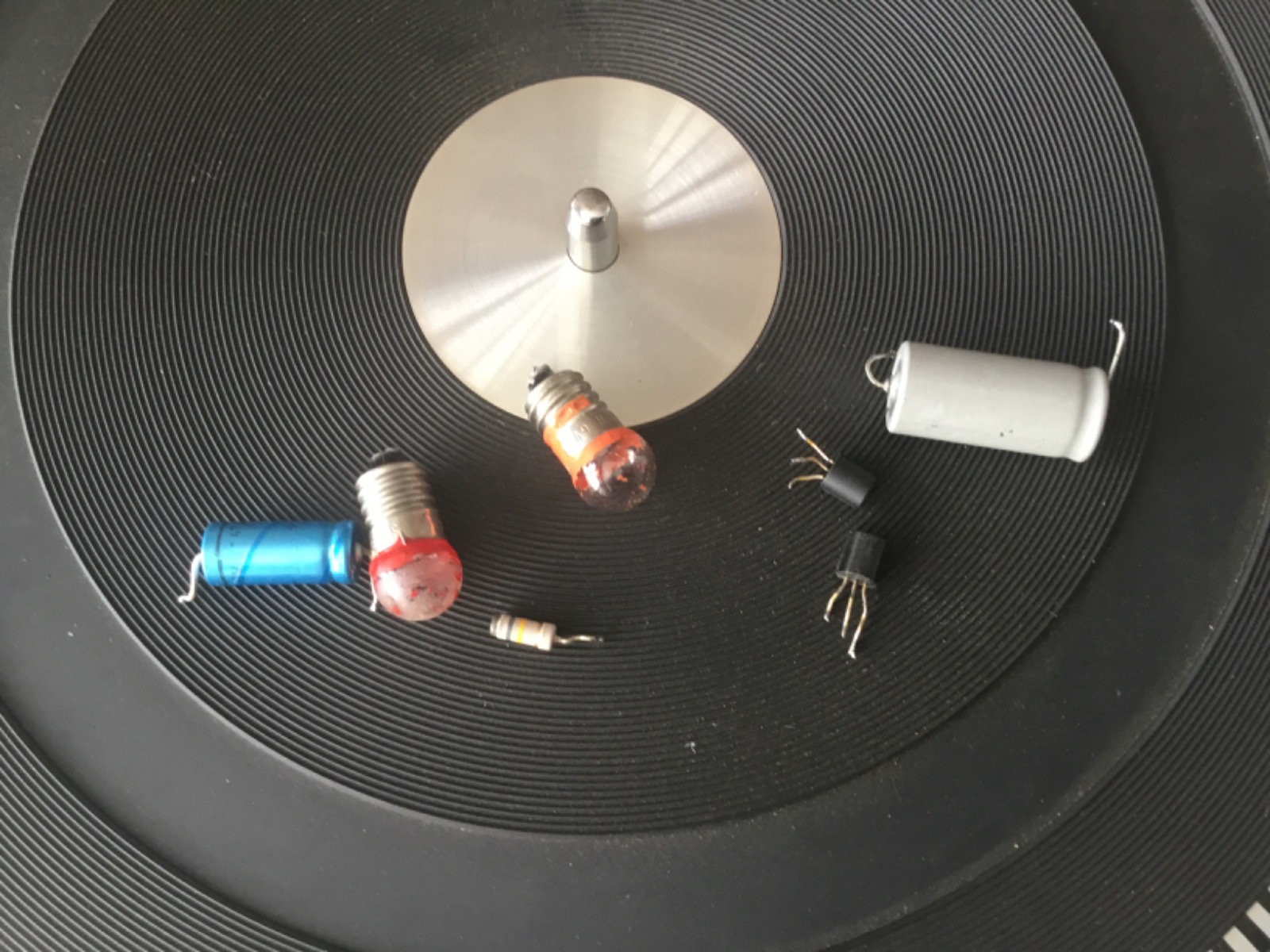

De snarendrap verwijderd en de elco,s vervangen omdat de voedingselco niet meer ok was.

De transistoren waren 2sc types en deze vervangen door BC types.
Spanningen 33t nog niet ok.
Nogmaals de print bekeken en viel me op dat er een hoedje van een weerstand af was en los in de kast lag. Dit was van de print gevallen tijdens het vervangen van de transistor.

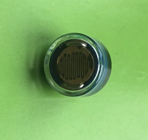

Over de LDR blijft 6 á 7V staan ipv 0,75V.
Ik had al een paar LDR in de webshop van MFBfreaks gekocht en heb deze dan geprobeerd. Hiermee krijg ik wel de voorgeschreven spanning over de LDR.
Aangezien deze veel kleiner is, heb ik de LDR in het midden geplaatst en de bovenkant op de hoogte van de oude.

de sporen van de snarendrap zijn nog te zien.
Dit was zo erg dat de verende plaat vastgekleefd zat aan het chassis.
De vervangen onderdelen
De oude LDR

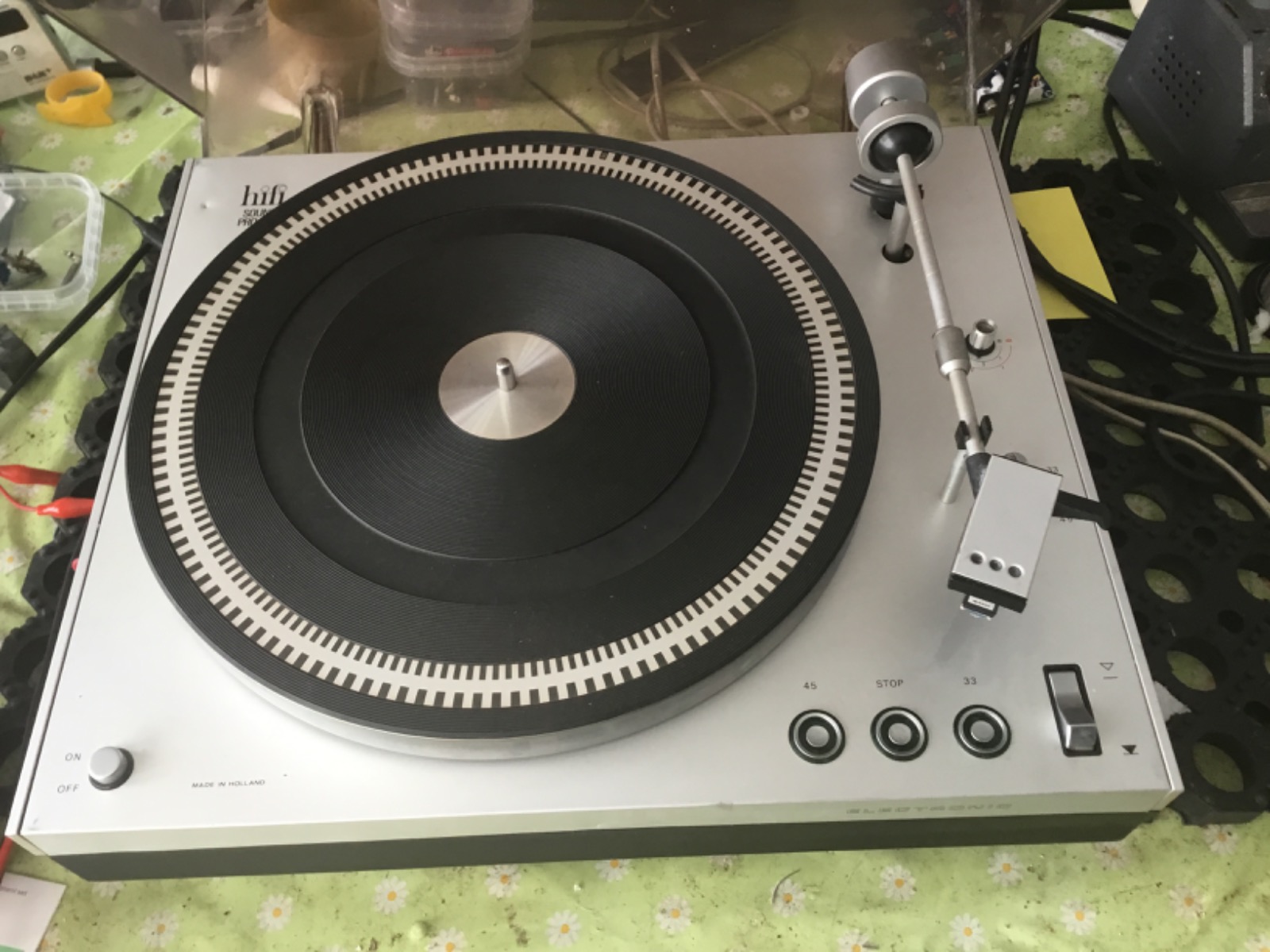

Nu enkel de stofkap polieren.
