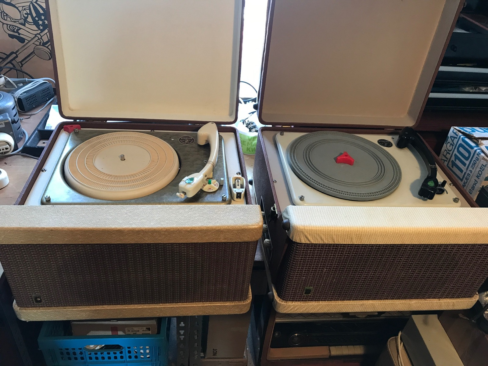

De bekleding van de rechtse is nog best wel netjes, die bobbeltjes in de bekleding lijken op de foto erger dan in werkelijkheid.
Ik wil nog wel een originele mat er op hebben, zal eens vragen op het forum.
Misschien onnodig om te zeggen dat 78-toeren platen geweldig klinken, vooral op de linker met het TO-284 element.
De linker gaat naar een goede vriend van mij, die hoorde de rechter en was helemaal weg van het geluid.

Mooie aanwinst Peter en veel plezier ermee.
Ik heb er veel plezier van.
De oudere versie ziet er qua vinyl bekleding beter uit.
Ook de hamer effect van de chassis plaat is fraaier.
Die van mij zal ouder zijn, want heeft helemaal geen lift.
Hij is van dec. 1958 volgens de rekening en 330 gulden.
Die lift kwam er volgens bartjes pas eind jaren vijftig.
Beide hebben ook nog de originele singel puk zie ik,
altijd leuk. Die was er bij de latere versies ook in het zwart.
Ik heb er een TX88 in en dat voldoet ook prima.

Mooie aanwinst die companion's Peter.
Ik vind deze spelers wel wat hebben.

Peter dat is mijn element ook niet
soms zitten deze ook op Garrard koffer versterkers
TO 284 is veeeel beter met de opklips naald
Overgens mooie triotrack koffers deze zijn zeer goed
soms zijn de luidsprekers verkeert gepoolt aan de trafo

Op de voorlaatste beurs heb ik een Triotrack Companion gekocht.
De speler zag er netjes uit, echter de lift deed het niet en de arm zat helemaal los, het pennetje waar de arm om scharniert stak ongeveer 1 cm. naar buiten. Om het weer op zijn plaats te krijgen moest de hele arm er af. Dat is een vervelend karwei, je loopt kans de kogeltjes van het lager kwijt te raken.
Het is in ieder geval gelukt om het pennetje weer op zijn plaats te krijgen.
Nadat de arm weer gemonteerd was, ook de lift weer gemonteerd zoals het moest.
Na de versterker gereviseerd te hebben is het geluid weer prima. In de kop zit geen Ronette ST105 maar een ander merk element, dat na de ST105 in deze speler geleverd werd en aanzienlijk beter presteert.
De speler doet het na deze operaties weer prima met een prima geluid.
Het is dus de uitvoering met de “zwarte” platenspeler en armlift. Alleen de mat is van een latere Triotrack.
En toen kwam ik een uitvoering tegen met een “witte” platenspeler op Marktplaats en nog in de buurt ook. Een niet al te hoog bod gedaan dat meteen werd geaccepteerd. Meteen de speler opgehaald.
Hij ziet er zeer netjes uit, met een prima gave en nette mat. Het is uitgerust met een ST105 element.
Het geluid was ook prima, echter de basregelaar en de toerenfijnregeling zaten vast.
De baspotmeter gedemonteerd en schoongemaakt waarna deze weer prima gangbaar was. Voor de toerenregeling was smeren voldoende om die weer gangbaar te maken.
Nog een kleine revisie aan de versterker en na een schoonmaakbeurt van de deksel is deze ook weer klaar.
De kop heb ik vervangen door een kop met een TO284 element, dat geeft een veel beter geluid.
De ST105 is toch niet mijn ding.
Toch wel leuk om twee generaties van een Companion te hebben.

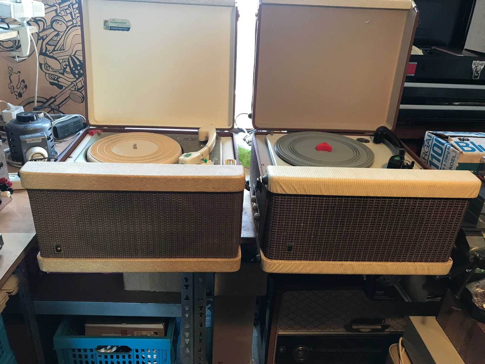

Op de linker Companion is het handletje te zien dat normaliter de armlift bedient, echter de arm is er niet mee uitgerust. Het stangetje zit er wel in en ook het stangetje dat in het armlager zit.
Waarom de armlift niet compleet gemonteerd is, is me niet duidelijk.
