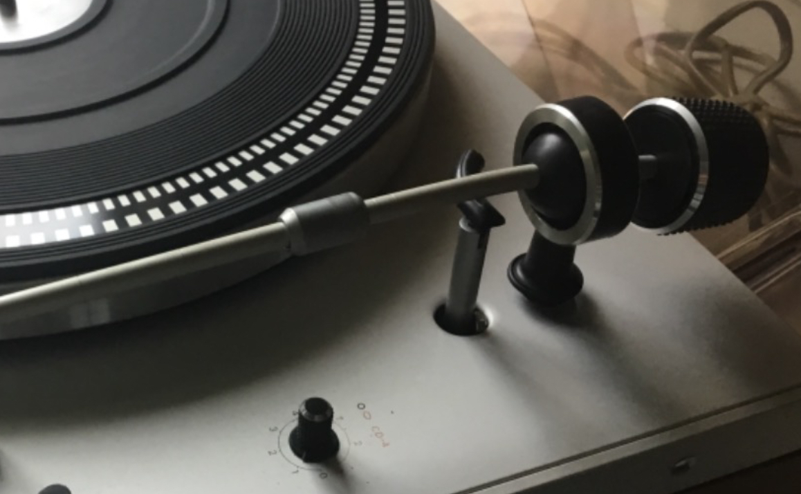

Een gebogen arm aan het tegengewicht.
De lift werkt niet.
De lift spoelaansluiting was onderbroken
Er stond constant spanning op de lift spoel.
De arm heb ik mooi terug kunnen buigen. Ik had al wel een andere gekocht maar heb deze niet moeten gebruiken.

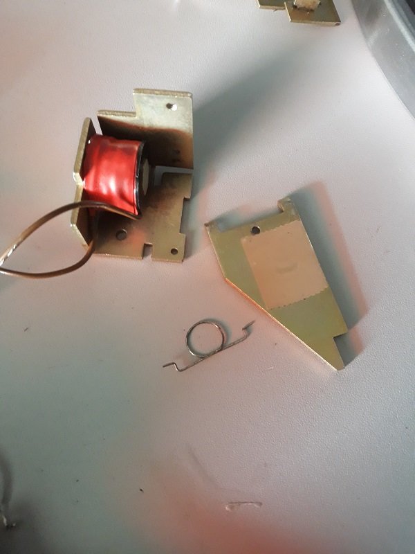

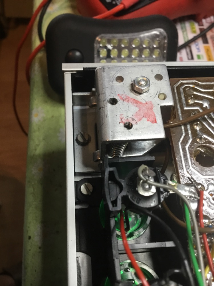

Eerst heb ik het liftbedieningsknopje gedemonteerd en de spoel hersteld.
Bij de demontage bleek dat de veer nr 66 er niet meer bij was.
Ik heb dan een vraag naar een sloper van de 312 gesteld maar buiten aanbiedingen van een 212 ben ik niet verder geraakt.
Dan onderzocht waarvoor het veertje dient.
Het dient om het schakelmechanisme terug van de magneet naar beneden te drukken. De veer mag niet te sterk zijn anders wordt het plaatje niet aangetrokken.

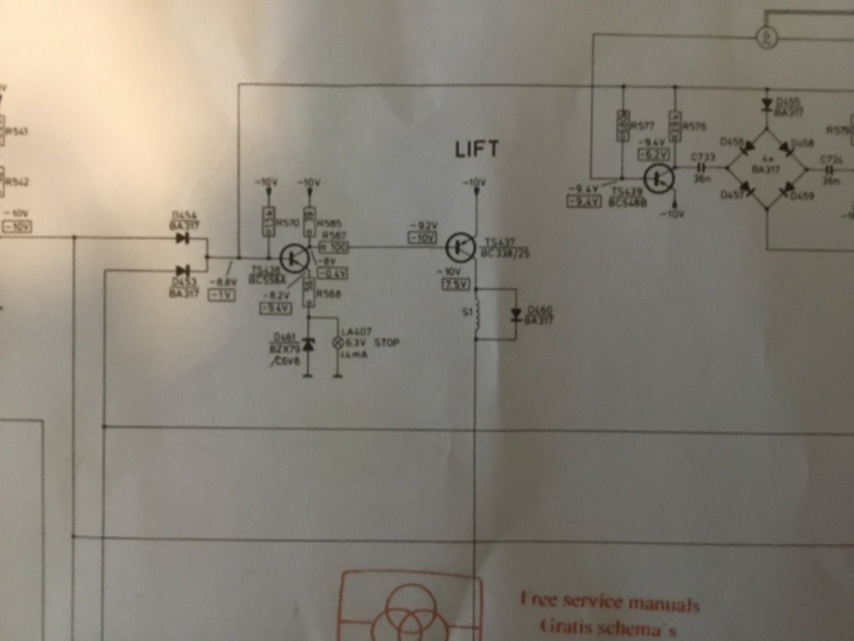

Ondertussen wel gemeten dat de spoel constant spanning kreeg.
De schakeltransistor in het spoelcircuit gaf constant spanning door.
Nadat deze vervangen was kreeg de spoel enkel spanning wanneer dit nodig is.

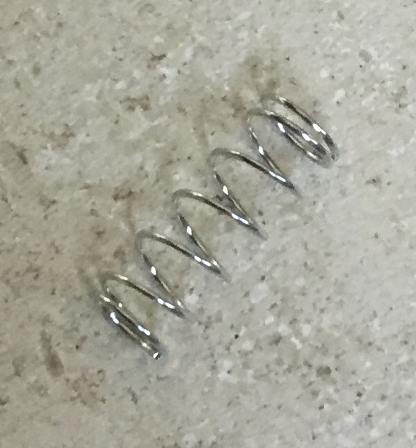

In de verendoos gezocht naar een gepaste duwveer.
Na een paar testen de juiste gevonden en het liftsysteem werkt terug.
De veer heb ik dan gefixeerd met secondenlijm omdat er toch geen grote kracht opkomt.

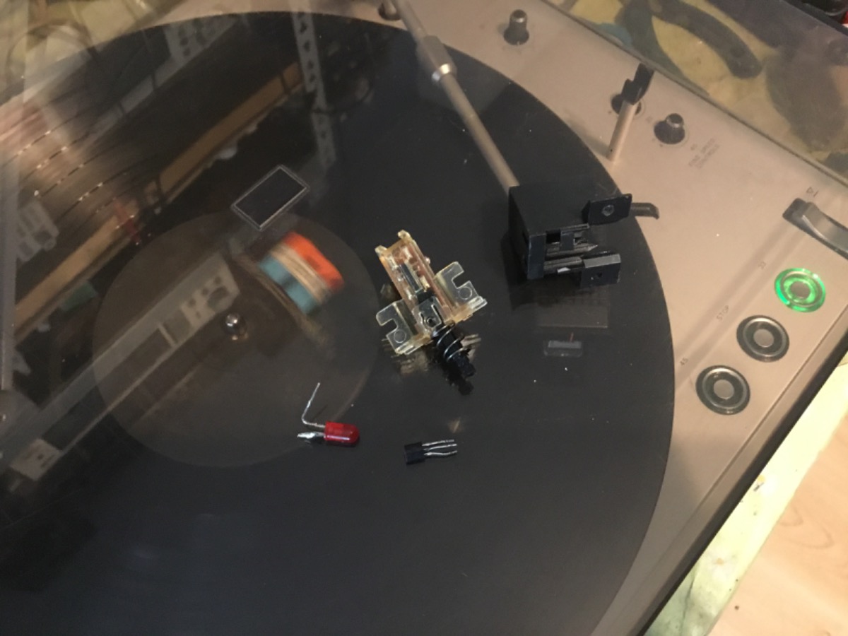

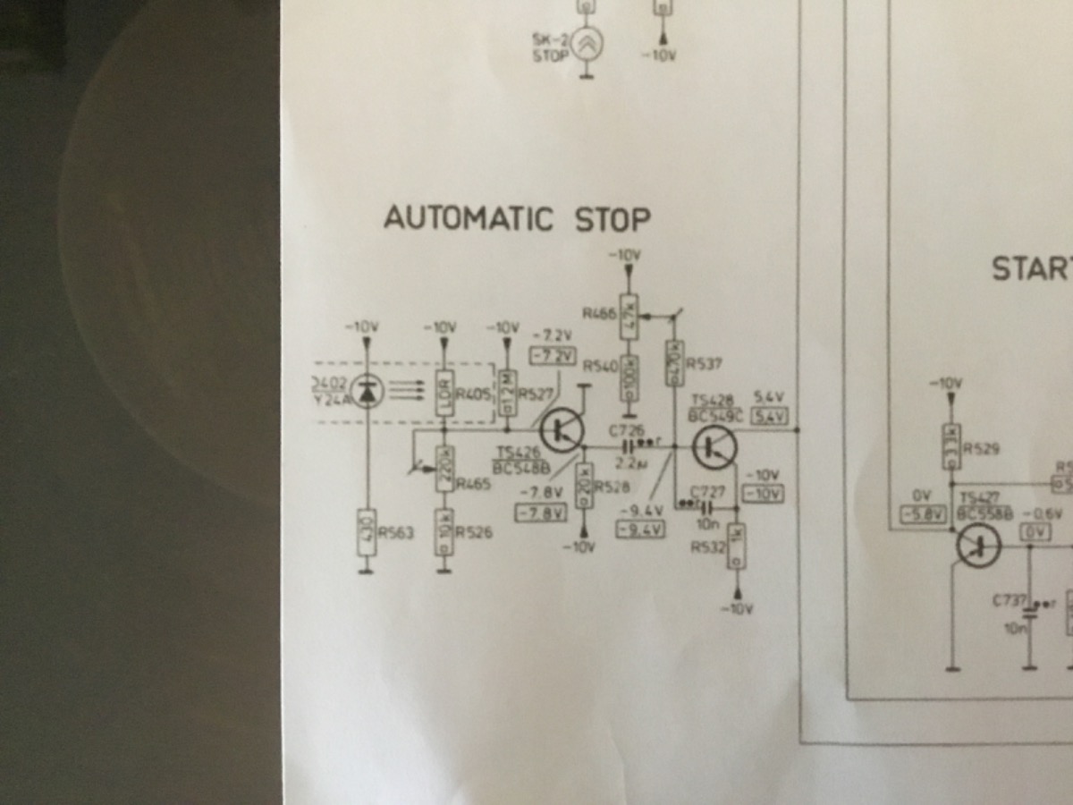

Tijdens het testen van de platendraaier bleek ook de automatische afslag niet te werken. Het LEDje was ook defect.
Zie verder op de foto’s
De kromme arm
Het originele veertje
Het gebruikte duwveertje
Het gemonteerde veertje
De vervangen onderdelen
TS437 defect waardoor de spoel constant spanning kreeg.
Links het LEDje voor de automatic stop
De lift werkt niet.
De kromme arm

Ik heb eerst alle scheve en verwrongen delen terug recht gemaakt.

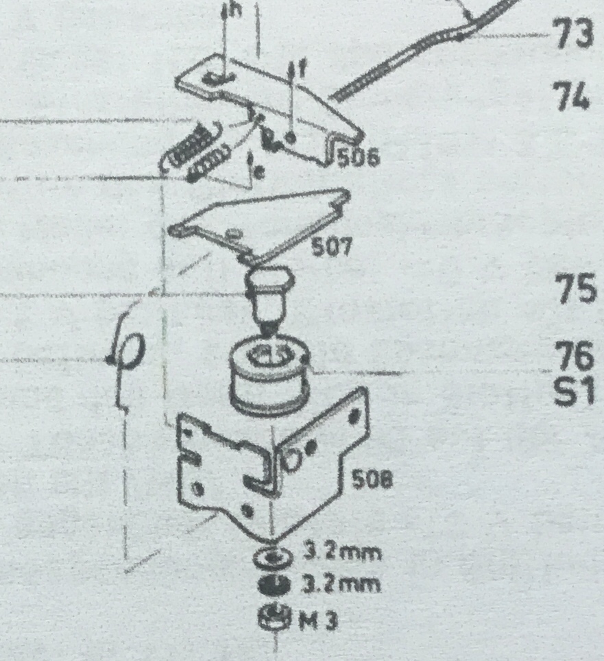

Het veertje heeft als functie op plaatje 507 terug naar beneden te drukken als de spoel niet bekrachtigd wordt.
Tussen het beweegbare plaatje en het vaste deel heb ik dan een vrij slappe dusver geplaatst. Op deze veer komt toch bijna geen kracht en heb deze dan boven en onder vastgekleefd met secondenlijm.
Het geheel werkt terug zoals het systeem bedoeld was.
