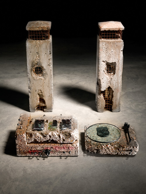

09 jul 2022 18:09 #95090 door NGG
Beantwoord door NGG in topic Hoe simpel kan het zijn en zo mooi
Beetje in deze stijl:
Max Ramali
www.grammofoon.com
