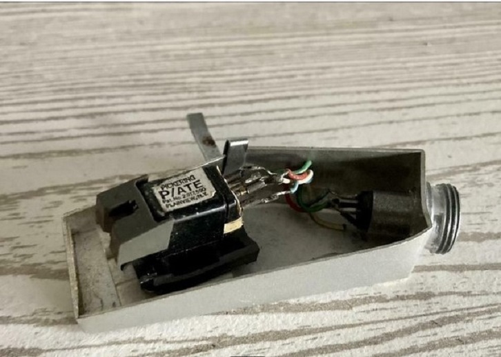

De headshell (foto van de MP adv) heeft een opdonder gehad.
Ik ga ervan uit dat ik dat kan herstellen.
Zo niet klop ik even bij Cees aan, zie topic Lenco L70 headshell.

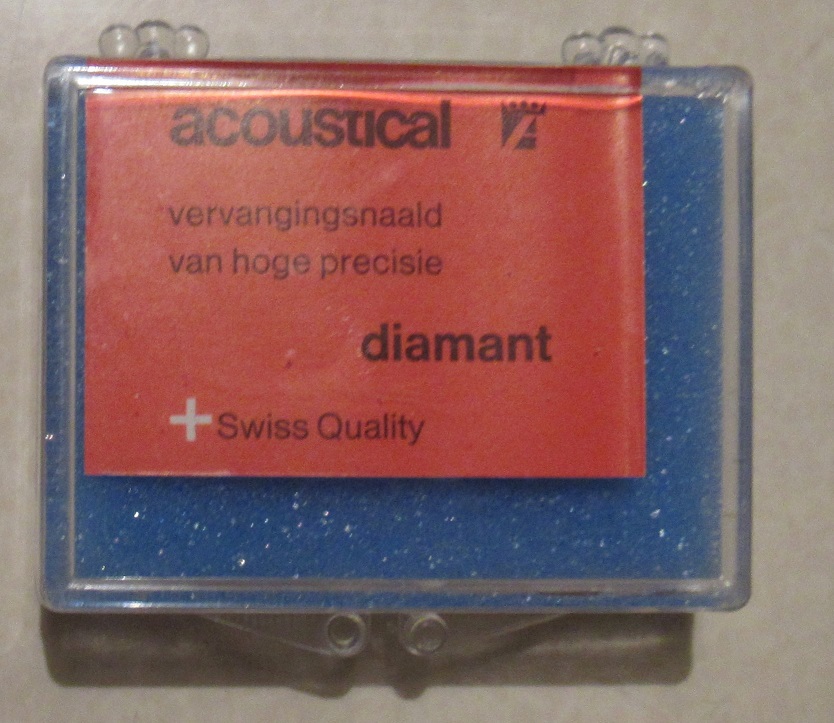

Als je vier Pickering elementen in gebruik heb is het geen overbodige luxe om op zijn minst een reserve naald achter de hand te hebben.
In het tweede magazijn had Jan (small parts Dronten) nog een aantal old stock alternatieven drie stuks.
Die werden me met retour garantie zonder verzendkosten tezamen voor 25 euro aangeboden.
Deze zijn ook in Zwitserland geproduceerd (acoustical) vervangingsnaald van hoge precisie staat erop.
Ik heb ze getest en wat erop staat klopt ook.
Deze zijn ook heel goed!
Van het merk Tonar en Micromel naalden heb ik in het verleden een aantal naalden besteld en van die naalden waren er maar enkele die het redelijk goed deden, een Shure N3D naald met een ingestelde naaldkracht van 4,5 gram en een tweetal naalden voor de Philips AG3401.
De aanbevolen naaldkracht van 4,5 gram voor de Tonar N3D naald is hoog maar als je daar onder gaat zitten klinkt het rampzalig.

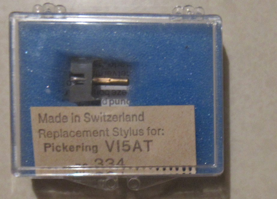

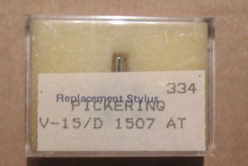

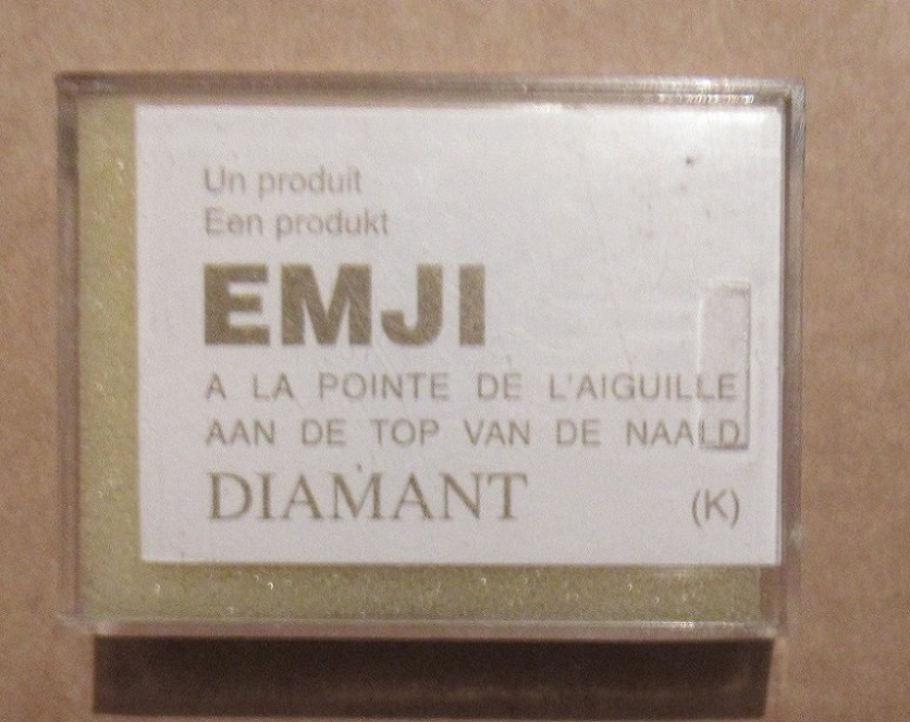

Bij Small parts Dronten (Jan & Jacqueline van de Klundert) had ik de Lenco V arm lagers en een Tonar 465 Diamant Stereo vervang naald voor het Pickering Ate element besteld.
De Tonar 465 Diamant Stereo naald is niet meer leverbaar.
In het tweede magazijn had Jan nog wat old stock alternatieven waaronder deze EMJI 334
(V-15/D 1507 AT)
Het merk EMJI was mij onbekend.
Internet heeft me geleerd dat ze in Zwitserland geproduceerd werden.
Jan kon niet garanderen of deze nog goed was maar indien niet goed zou het bedrag teruggestort worden.
Gisteren heb ik de naald in een van mijn drie NOS Pickering NP/AC elementen getest.
Deze doet niet onder voor de originele Pickering naald.
