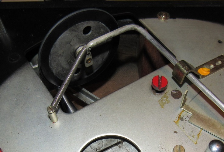

Veertje hoeft niet weg te zijn kan ook uitgerekt zijn
Of ingekort.
Ik heb zelf gezien dat de veer wat uitgetrokken was en op een winding
Vast gehaakt zat . Om druk terhogen om dat het wiel slipte..
Normaal rekt de veer niet zo snel uit..
Maar bij een goed gesorteerde ijzerwaren zaak zul je de veren ook tegen komen.
Ook ver onder de 20€
Er werd vroeger nog al wat afgerommeld.
Een seeburg veer voldoet ook

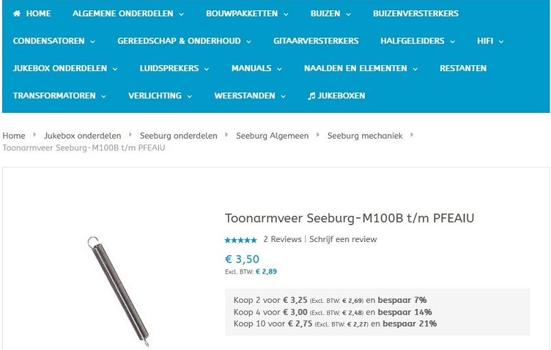

Dit spanveertje voor het Lenco idler wheel L70 enz. kost op internet rond de 20 euro.
De toonarm veertjes voor seeburg Jukeboxen te bestellen bij de jukebox revival en de jukeboxfanaat zijn een stuk voordeliger en voldoen uitstekend.
Zelf heb ik er een in de Lenco B52 in gebruik.
Qua trekkracht zijn ze wat ik op gevoel kan constateren gelijk aan de originele in ieder geval niet meer trekkracht.
