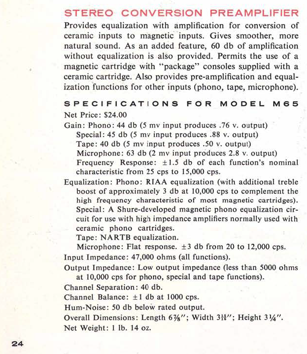

Het schema van de M65 staat gewoon op Internet en is vrij simpel te vinden.
Het maakt gebruik van 1 x ECC83 per kanaal. De gloeispanning is gewoon wisselspanning.
Het heeft een omschakelbare correctie voor RIAA, tape en microfoon. Ook nog een extra stand waarvan de functie een beetje vaag is, men spreekt van ceramic correction, maar wel voor een magnetisch element. De beschrijving zegt dat dit voor buizenversterkers is die normaal met een ceramisch element gebruikt worden.

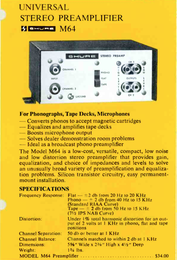

De M64 is echter een transistor voorversterker.
Schematisch is het weinig schokkend.

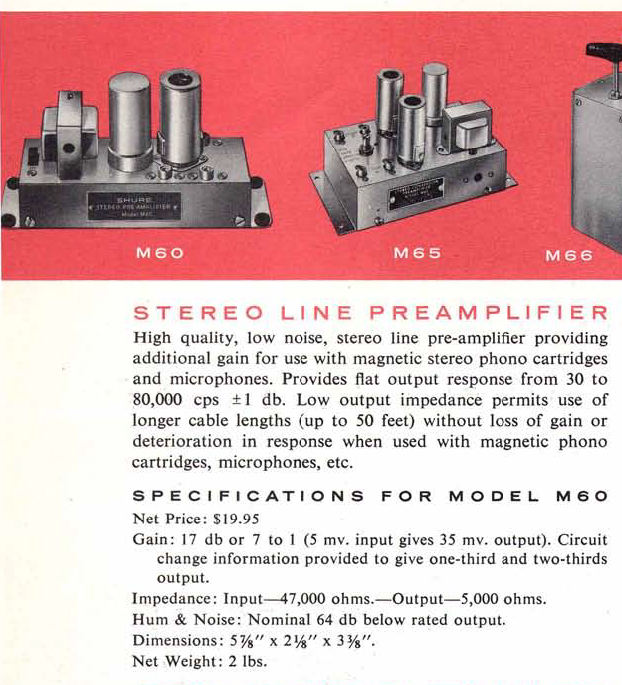

Ziet wel goed uit shure weet wel wat ze doen
Ben zou het schema wel willen inzien
vooral soort buizen gebruik.
en of de voeding voor gloeistroom DC is

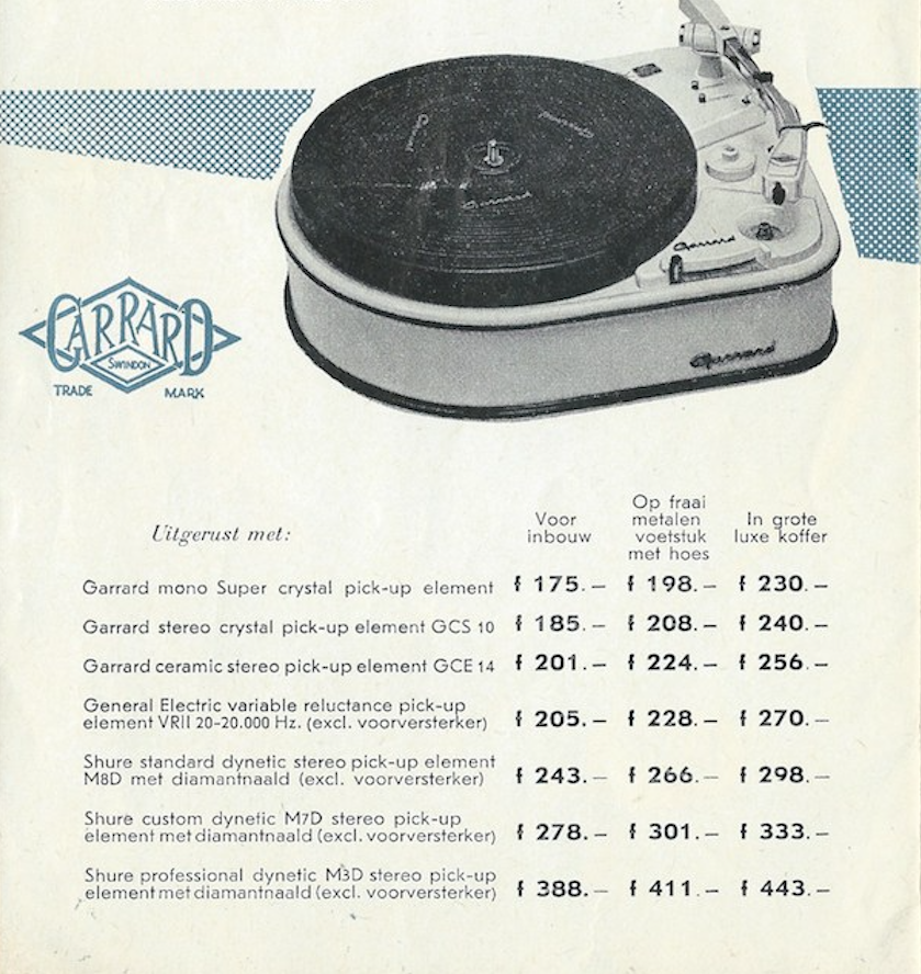

Dat ziet er leuk uit, maar de vraag is of deze rond 1960 in NL werden verkocht.
In de Garrard folder staat helaas niet door Tempofoon genoemd welke vv danwordt
aangeboden voor bij de 4HF met de Shure M3D.

Wat ik wel vind is de Shure M64, maar ik heb geen idee uit welk jaar die is.
Staat er nergens bij terwijl hij wel her en der werd/wordt aangeboden. Hij komt in
ieder geval voor in de Shure catalogus van 1973. Dus dat is flink later.

In de andere topic hadden we het over de Garrard 4HF die ook geleverd werd met de Shure M3D.
Beetje off topic en sorry daarvoor aan Bert.
Samen met dit element was de universele platenspeler meer dan twee keer zo duur dan met een
standaard piezo elementje. ZONDER voorversterker.
Kennelijk en uiteraard was er een markt voor dit toen dure spul.
Wellicht interessant is welke vv's Shure bij hun M3D leverde. Het is immers 1958-1960.
