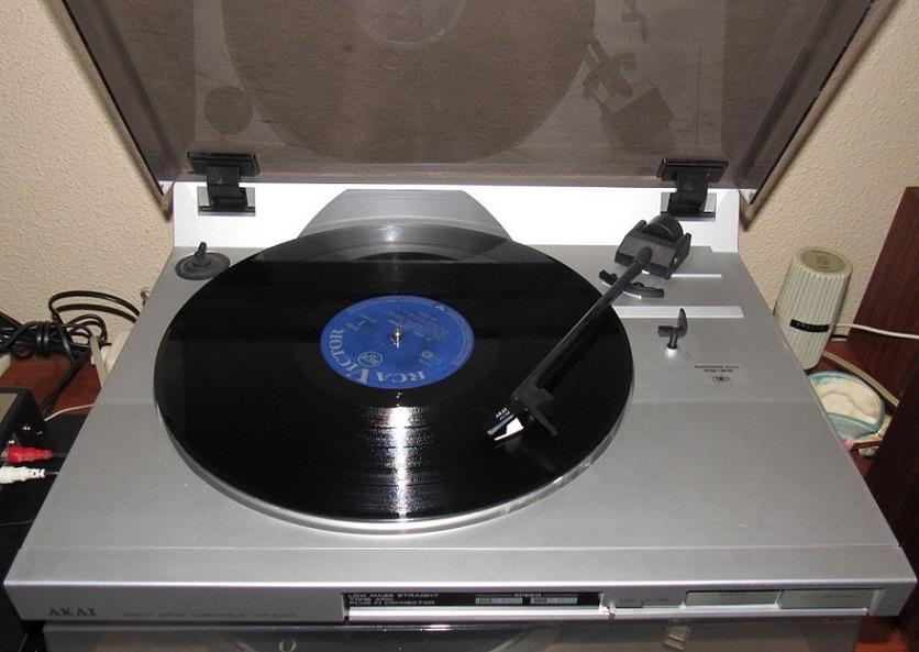

Gisteren kwam iemand uit de buurt van me met deze AKAI-platenspeler aandraven met de klacht dat hij op het rechter kanaal geen geluid meer gaf.
En of ik er even naar wilde kijken.
Toen hij ermee kwam had ik al zoiets van …………….
Op mijn vraag of andere bronnen wel naar behoren functioneerde (CD speler enz.) bevestigde hij dat die het goed deden.
De platenspeler even aangesloten en speelde op beide kanalen.
De platenspeler is inmiddels teruggebracht en er op de AUX ingang een Phono MD VV van mezelf even tussen geschakeld en dat werkt.
Ik heb hem aanbevolen naast een Phono VV ook uit te zien naar een andere platenspeler.
