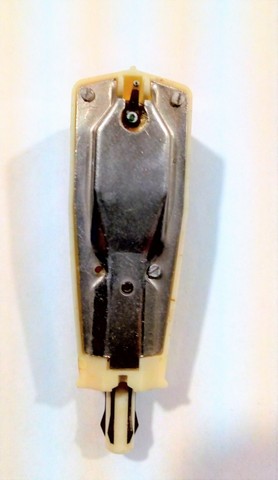

Dit is de AG3403
Een buitenbeentje. Door het metalen grondplaatje is dit een zwaar element, zodat het alleen te gebruiken is op een pickup arm met een ruim regelbare naalddruk instelling. Met de AG1015 en AG1016 draaitafels is dit mogelijk. Met een later type bv. AG1025 zal de naalddruk te hoog zijn

Beantwoord door Bert Kn in topic AG3401 STEREO element modification for use in a F8X82A
Peter,
Dat zal de AG3403 zijn.
De 78-toeren versie, hierin zit een opnemer zoals bij de AG3020.
Geen afbeelding van te vinden.
Zou het op prijs stellen als je er een afbeelding van plaatst.

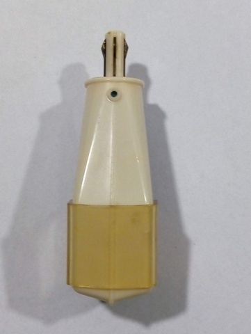

22 dec 2020 15:43 #87679
Beantwoord door peter1952 in topic AG3401 STEREO element modification for use in a F8X82A
Grappig trouwens is dat ik een 78-toeren element heb dat er exact zo uitziet als een AG3402 (identiek met AG3401 maar dan met 5-polige aansluiting), maar het binnenwerk heeft van een AG3020.
Het element heeft geen typenummer en staat ook niet in het Philips boekje.
Zou Philips zelf ook tot de conclusie zijn gecomen dat het mono element beter voldoet?
