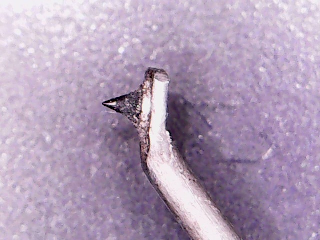

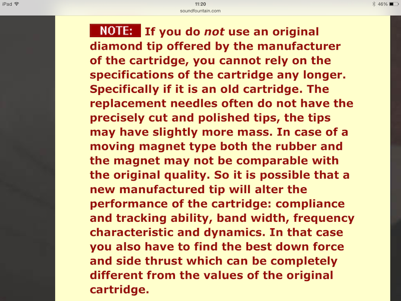

Geen High-End gebabbel. Een soortgelijk verhaal verduidelijkt door foto’s stond eens in hobbyscoop van Philips.
Fouten waren bijvoorbeeld: Onjuiste afmetingen naalddrager, scheve naald, onjuiste tip.
Ik zal het eens opzoeken en hier plaatsen.
Ik heb zelf al meermalen ondervonden dat de originele naalden het beste zijn, zelfs bij simpele elementen.
Soms lijkt het dat je beter (en goedkoper) een compleet nieuw element kunt plaatsen als dat mogelijk is.
