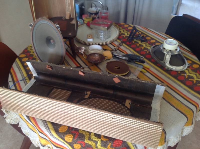

Huub schreef : maar zo ik ook al zie bij rene is de rand ook niet goed voor de aanleg
en hij zegt ook dat hij al ook een stuk gehad heeft
kom dat is al een zgz teken aan de wand .oud hollands gezegden
Je kent de omstandigheden helemaal niet zoals ik het als eerste heb beschreven.
Maar ik zal het je uitleggen.
Die ene zuil had ik al defect gekocht. Waarschijnlijk door een vorige eigenaar naar zijn
mallemoer gewerkt. Ik heb hem toch gekocht omdat de kast (donker en hoogglanzend
met sierstrips) in nieuwstaat was en is. Kom je niet zoveel tegen.
Vervolgens heb ik via Marktplaats een goede speaker gekocht en die erin gemonteerd.
Deze speaker kwam oorspronkelijk ook uit een Grundig zuiltje. Precies de goede dus.
Daarbij heb ik NIEUWE isolatieband aangebracht rondom de speaker, nadat ik de
hard geworden en verpulverde oude had verwijderd en de randen goed schoongemaakt.
Tegenwoordig heb je uitstekend dempende isolatieband, zelfklevend ook nog.
De speakers in de zuiltjes 'hangen' eigenlijk geheel los van de kast gemonteerd.
Bij de vier boutjes zitten rubberen ringen die ervoor zorgen dat de speaker geen
contact maakt met de kast. Een gefelst hulsje zorgt voor de juiste afstand tussen de
speakerrand en de kast. Maar dat hulsje raakt NIET de speaker en NIET de draadeindjes
voor het moertje om de speakers vast te zetten. De speaker heeft dus geen enkel contact
met de kast. Heel aardig bedacht door meneer Grundig.
Kortom, ik heb alles weer als nieuw aangebracht en deze Grundig zuilvormige luidspreker
werkt weer heel erg fijn waarvoor ik hem nodig heb.
Dankuwel.
Laatst bewerkt 24 apr 2020 22:56 door RR1957.

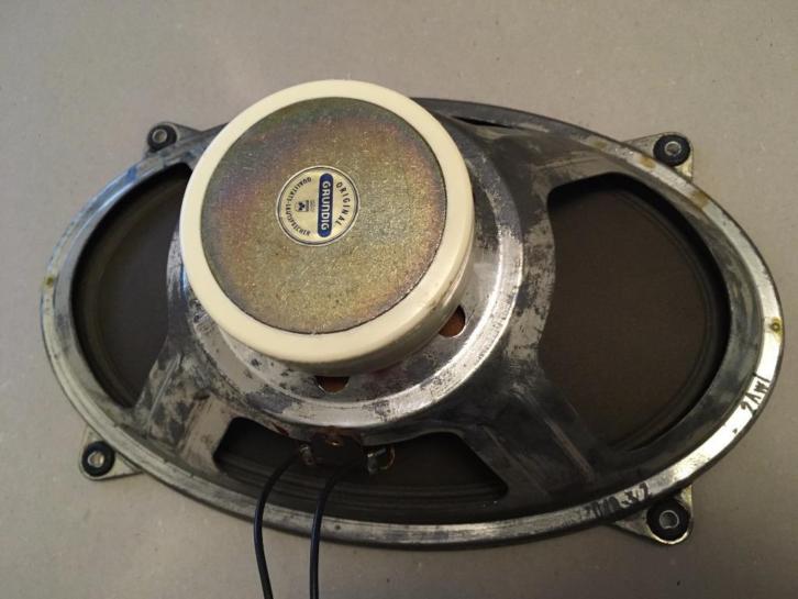

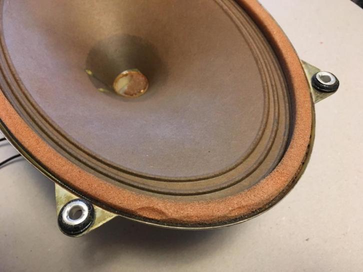

24 apr 2020 20:08 - 24 apr 2020 20:15 #83385 door RR1957
Beantwoord door RR1957 in topic Grundig Raumklang - 2
Franc schreef :
Waar veel Grundig speakers last van hebben zijn rotte afdicht randen.
Het schuim is verpulverd en er is geen aansluiting meer met het klankbord.
Misschien hebben de zuiltje anders nog meer laag.
Klopt, dat heb ik ook ervaren toen ik van één van de twee de defecte speaker moest vervangen.
Gelijk nieuw afdichtingsmateriaal aangebracht uiteraard. Wellicht de andere ook eens doen.
Maar de speakers zitten nogal pieterpeuterig vast met minuscule boutjes. Met metalen en rubber
ringetjes.
Mijn ervaring is dat de zuiltjes met versterker een speaker hebben met een grotere magneet.
Het schuim in het centrum van de speaker is ook vergaan.
Laatst bewerkt 24 apr 2020 20:15 door RR1957.
