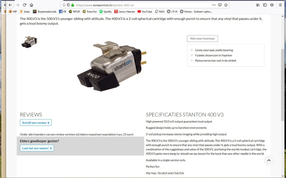

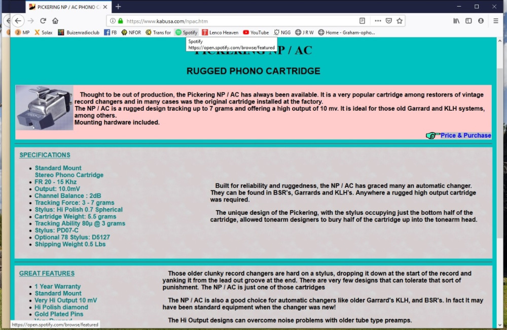

Huub,
Die is er toch echt wel, heelaas niet meer in productie.
Later door Stanton overgenomen, onder de naam de 400.V3 en ook niet meer leverbaar.

Bert ik ken geen pickering met 10 mv afgiftens was dat maar zo
hoog uit 5. mv PH GP 400 7 mv dat gebruik ik ook nog wel met buizen versterkers
het pickering dac type 15 grijs is het besten voor buizen versterkers maar de afgiften
is ook niet zo veel .. de naald maakt ook uit .. de ouden typens AT 66 is ook redelijk
ik gebruik in ieder geval geen elipt naald nergens bij en bezit er genoeg
met rianten merken elementen de aftasting is mij te beperkt in de groeve
vandaar ze ook zachter zijn met de afgiftens . 3 mv
