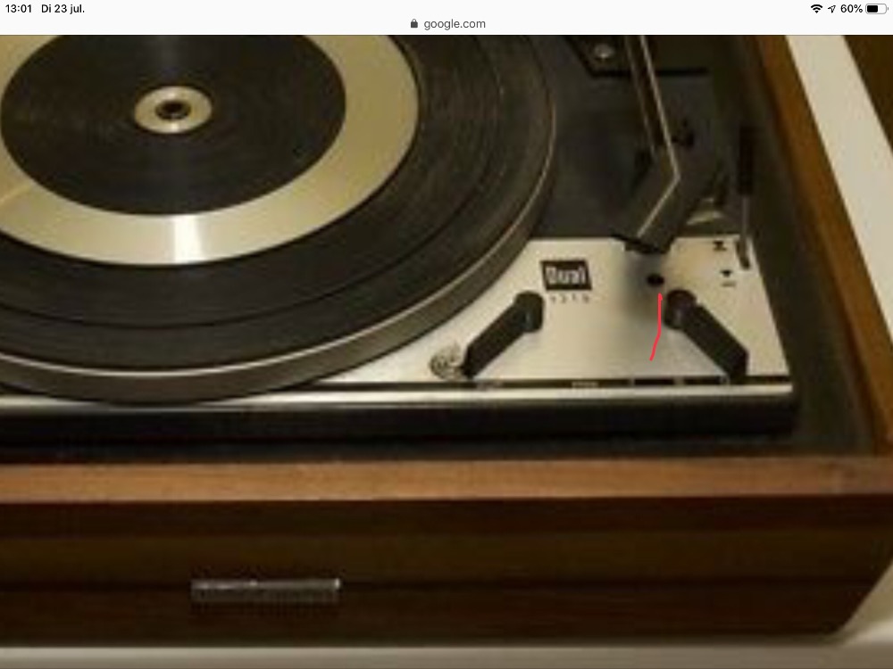

Het te ver naar binnen gaan heeft te maken met de afstelling
Bij de keuze schakelaar diameterinstelling zit een gat
Met een stelschroef die links of rechtsom draaien
Gaat de arm naar binnen of buiten.
Zie rode streep foto
Dan moet het goed komen.

Beste,
In het onderwerp over de keuze van platenspeler was Huub nogal fan van een DUAL met 4P motor.
Toevallig was er een 1215 met 4P motor gratis op te halen enige dorpen verder.
Dit heb ik niet laten koud worden.
Hij moest nagekeken worden en bezat geen headshell. Ook de plexikap was niet meer aanwezig.
Toestel gedemonteerd, ik heb alle hard vet verwijderd en voorzien van nieuw smeermiddel.
Headshell met een DUAL 650 element geprobeerd, de commandoschijf wou niet starten. Blijkbaar kwam de bediening niet ver genoeg. Deze uit een DUAL 1214 gedemonteerd en nu werkt ook de mechaniek zoals het hoort.
Huub, of andere experts van DUAL, ik zit nog wel met een klein probleempje en zie niet zo direct hoe ik dit kan bijregelen. Dus voor ik iets kapot doe! De arm komt iets te ver op de plaat waarbij het eerste liedje al bezig is voor ik muziek krijg. Dus de arm gaat iets te ver naar het midden bij het starten van een LP.
Wat ik ook fantastisch vind. Als je na wat klungelen de platenspeler uit de sokkel hebt staat op de bodem van de sokkel hoe je dit moet doen. Goed over nagedacht blijkbaar!!! :woohoo:
François
