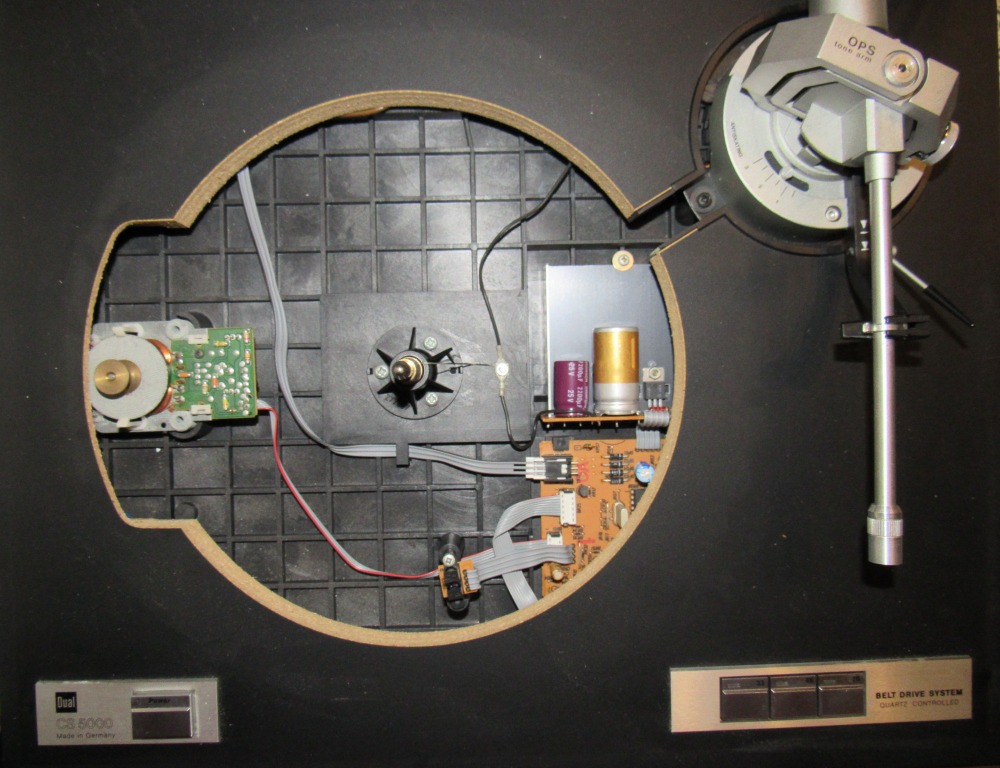

Ik zie het kristal (piepsteen) naast het ic op de print .
Deze Dual gefabriceerd door Thomson heeft inderdaad quartz-lock.
Even de juiste snaar bestellen, zijn geen slechte draaitafels.
Meen te herinneren dat led gaat knipperen als je het plateau tegenhoud.

Dual CS5000 platenspeler vraag. werd gestart door Bert Kn
Momenteel ben ik bezig met een Dual CS5000 platenspeler anno 1990.
Een maat van me had deze bij de kringloop gekocht voor een paar euro.
Mist wel de headshell met het element.
Klacht het draaiplateau draait niet.
Dat was snel gevonden er zat geen snaar in.
Waarschijnlijk er ooit uitgehaald voor een andere speler omdat er totaal geen sporen waren van overblijfselen van een vergane snaar.
Met een wat te strakke snaar naar mijn gevoel van een pioneer PL12D draait hij.
Opvallend is wel dat op 33T het ledje in de 33T toets knipper en blijft knipperen.
Op 45T en 78T knippert hij even en gaat dan constant branden.
Indicatie dat de speler op toeren is bij constant branden van de led?
Als ik de snaar wat uitrek gaat het ledje in de 33T toets ook tijdelijk constant branden en gaat vervolgens weer knipperen.
Waarom die ledjes even knipperen en vervolgens constant gaan branden kan ik in de users manual en service manual niet terugvinden.
De snaar te strak zodat hij op 33T niet op het juiste toerental komt denk ik dan.
De speler is Quartz controoled.
Wat denken jullie?
