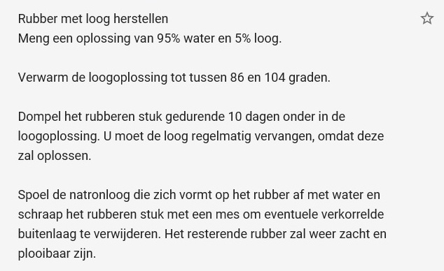

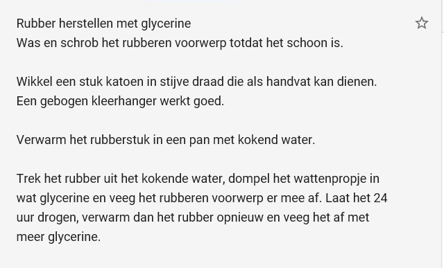

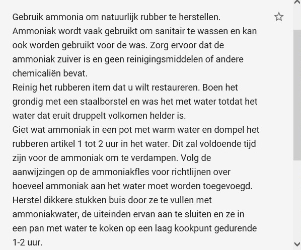

In een ander bericht had Cees (PA1DBA) een link geplaatst betreffende het herstellen van natuur rubber.
Daar worden drie mogelijkheden getoond hoe dat te doen.
Ik heb ze even met Google translate vertaald.
Bij mijn Lenco L76 heb ik destijds het tussenwiel vervangen daar die niet 100% soepel meer was met als gevolg lichte bijgeluiden en niet snel opstarten van het draaiplateau.
Dat wiel (ik gooi niet snel wat weg) heb ik opgezocht en volgens de ammoniak methode (hier stond nog een fles) behandeld.
Het resultaat mag er zijn, getest de bijgeluiden weg en het draaiplateau start weer snel op.
