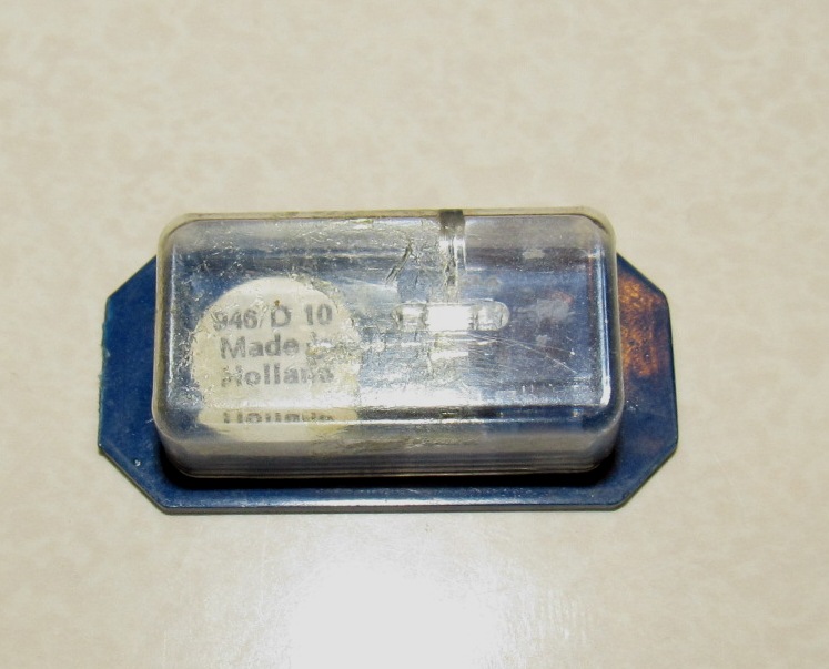

Dag Jan,
Bedankt voor de info en de naald.
Even wat betreffende de AG2210.
Onlangs heb ik een tweede exemplaar aangeschaft daar ik bij mijn eerste het draag hengsel mistte en de originele draaitafel mat.
Bij een van de twee exemplaren kan ik met de naaldkracht tot 4 gram en bij dat exemplaar is de bedrading in de arm ooit vervangen door dunner soepeler draad.
Met het andere exemplaar kom ik met de naaldkracht niet lager dan 5 gram.

Op zich is de arm van een AG2210 goed genoeg om een AG3401 aan te kunnen op 4 gram, maar dat is echt wel de ondergrens; lager moet je niet gaan. Echter: De kunststof omhulling van het kabeltje kan in de loop van de jaren stugger zijn geworden en daardoor de horizontale beweging van de arm wat belemmeren. Daar is al eerder eens melding over maakt op een forum. De naald drukt daardoor tegen de buitenste groefwand en dat kan op zijn beurt vervorming geven. Let ook op de beweeglijkheid van de armlagers. Ik zal het naaldje dadelijk op de post doen, dan kun je het uitproberen.

Hallo Bert, stuur me even een pb met je adres, want dat ben ik kwijt. Dan stuur ik een naald naar je toe. Nog even een vraag over het vervormingsprobleem: op welke draaitafel gebruik je het element?

Jazeker Jan.
Het kunstofblokje van de naald met problemen is nog soepel die verdacht ik in eerste instantie ook.
