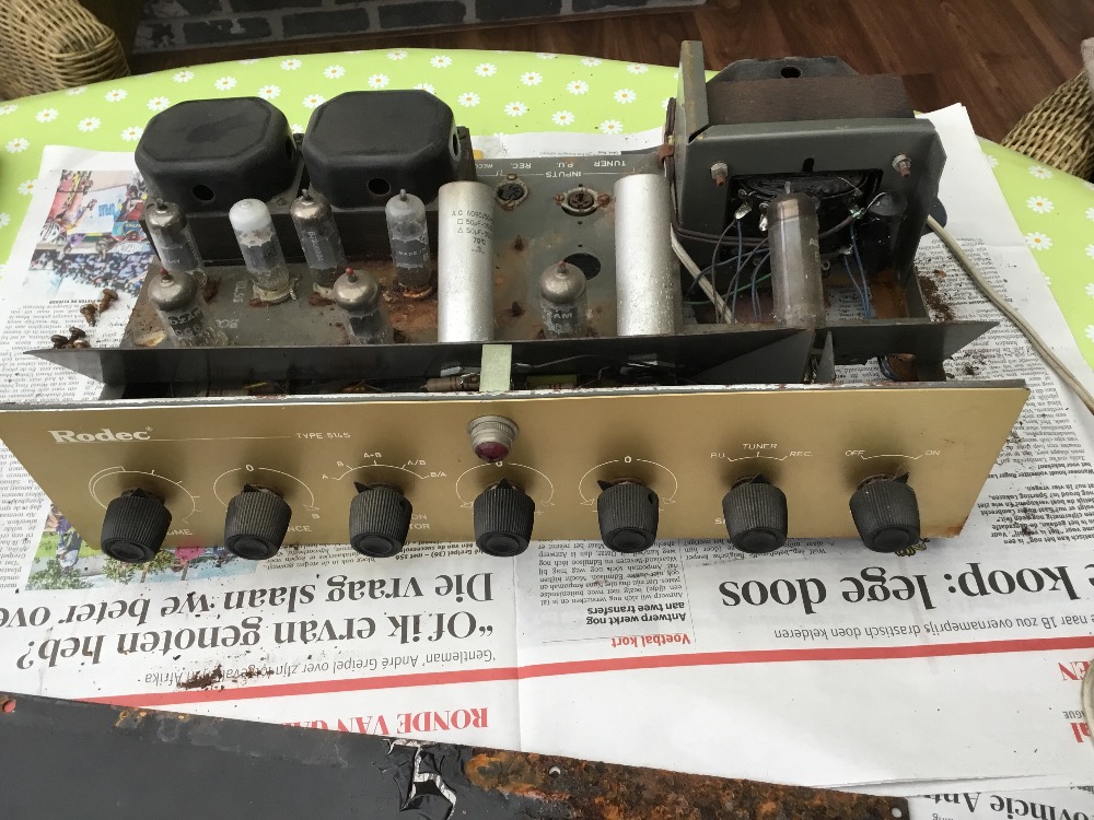

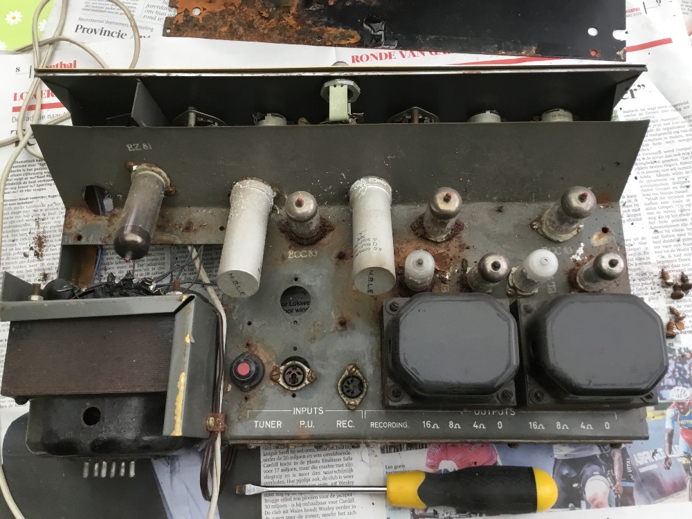

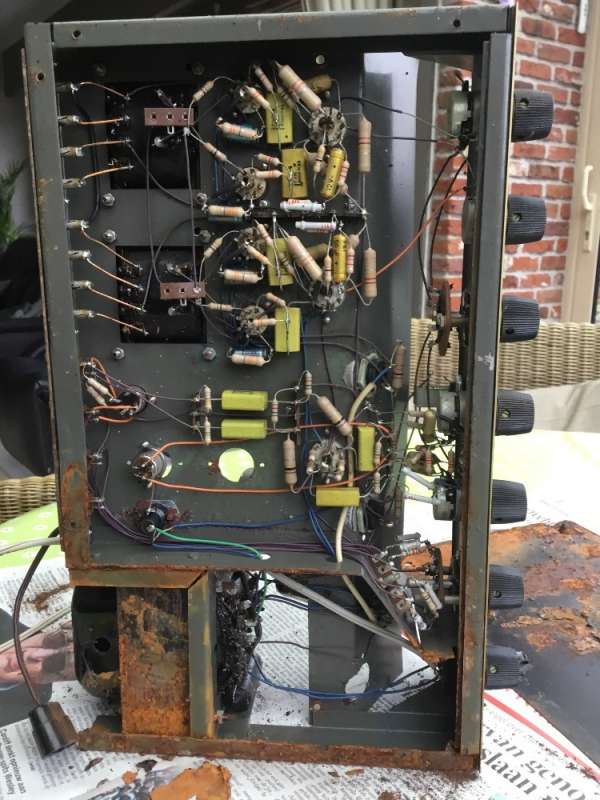

Oh, wat een lief ding! Heb altijd al een zwak gehad voor balanseindtrapjes met EL95. Zo te zien heb je wel twee nieuwe nodig...
Schema zou ik gewoon meteen reverse engineeren. Voorbeeldschema is zo'n Bocama/Lafayette met vier stuks EL84. Uiteraard pas na een uitputtende online zoektocht. Zo voor de vuist weg zie ik een toonregeling (de eerste ECC83) en daarna nog een voorversterker en fasedraaier (overige ECC83's). PU is keramisch, niet magnetisch.

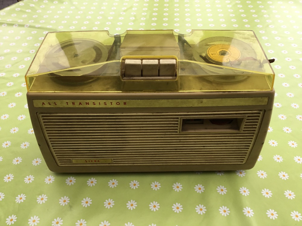

Deze morgen gaan kijken en hij had nog 2 toestellen staan waarvoor ik interesse had. Als verzamelaar van Belgische toestellen zag ik een RODEC buizen stereoversterker en een Siera draagbaar bandopnemertje (SA6139T/00) die ik beide voor €20 mocht meenemen.
Van het bandopnemertje heb ik inmiddels de doc gevonden.
De Rodec heeft het type 514S en daar vind ik niet zo direct info over.
Hij bezit 3 x ECC83, 4 x EL95 en een EZ81.
Ik veronderstel 1 x ECC83 als stereo pu voorversterker en dan per kanaal een ECC83 en 2 x EL95.
Heeft er iemand een voorbeeldschema of “het” schema van deze versterker.
Ik ga aan beide toestellen nog wel wat werk hebben.
De versterker moet buiten de elektronica ook de kast onderhanden genomen worden.
