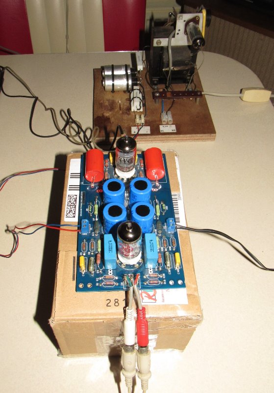

Bert het is wel een joekel van een voeding
met een klein travotje en brugcel dat is
aanmerkelijk handiger en waarscheinlijk ook beter tegen brom
gewoon een sloop versterker koffertje daar het travo van gebruiken met de rest
of ander klein sloop ding .

Wat ook prima beviel was de Acoustical platenspeler met M3D element en een pro-ject phono box op de tweede X-tal PU ingang.
Voordat ik mijn Goldline phono pre buizen amp in de Jadis JP200 inbouwde heeft deze er ook tussen gezeten, dat was super.
Dat PRINtPLAATJE ga ik nog eens bestellen bij analogmatric en bouwen.

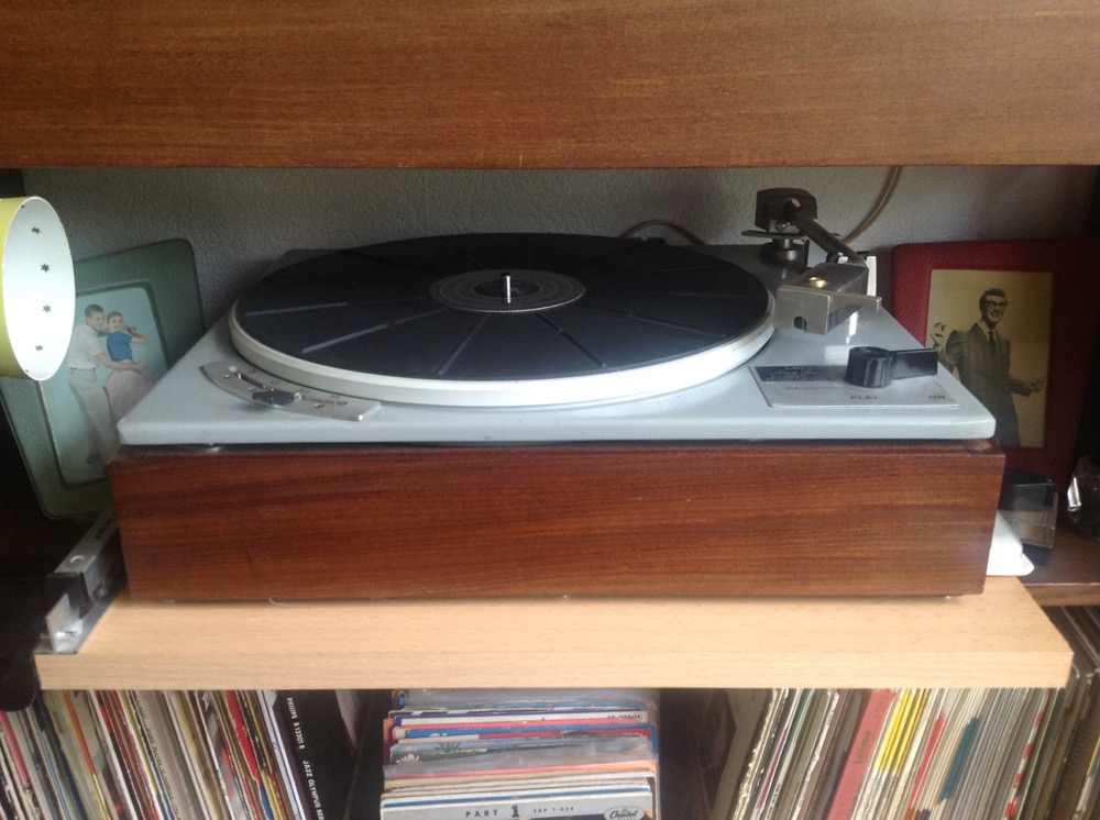

Mijn favoriete platenspeler blijft de Lenco L70 met mijn Shure M3D element.
Ik heb er al de nodige jaren heel veel plezier van. De aandrijving is superieur
(waarbij de zeer zware draaischijf natuurlijk ook zijn voordelen heeft)
en ingenieus te noemen en de arm doorstaat uitstekend met de fouthoektest
en is heel goed instelbaar voor de naalddruk.
