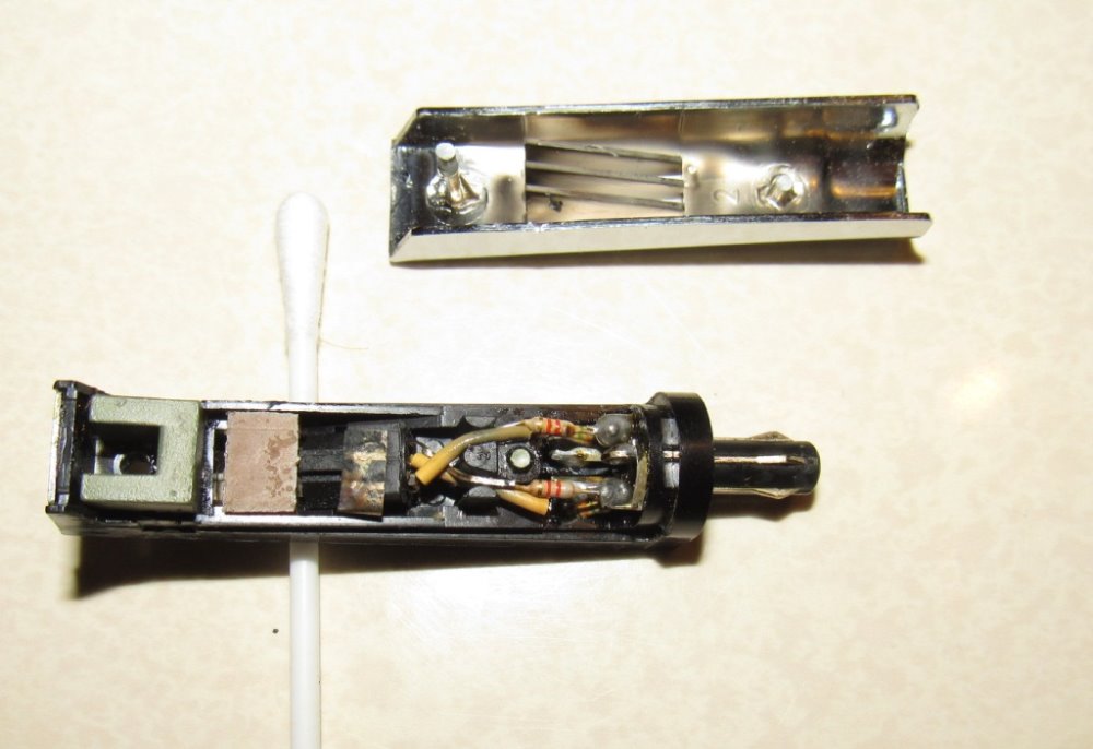

Philips 22GP233 hersteld. werd gestart door Bert Kn
Naar aanleiding van
Dit
bericht.
Rechter kanaal viel regelmatig weg.
Zo ziet het 22GP233 element er vanbinnen uit.
Duidelijk zichtbaar zijn de twee aanpassing weerstandjes.
Binnenwerk gereinigd (scheutje alcohol) en het element getest.
Normaliter viel het kanaal een a twee keer per LP weg, hij heeft inmiddels acht LP’s afgespeeld zonder problemen.

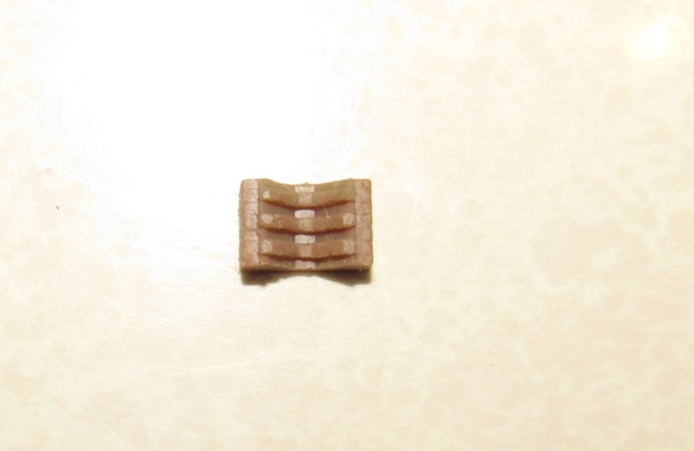

Wat ik wel ondervonden heb is dat als dit bruine rubbertje niet goed is (aansluit) de naald doorzakt.
