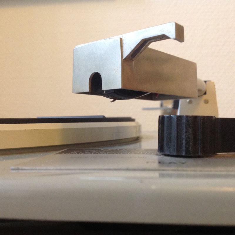

Feit blijft dat het ideale elementen zijn voor de wat zwaardere armen , met een prima weergave. Op mijn L70 staat de naalddruk op 3,2g. Prima universeel voor alle vinylplaten.
Maar het ging hier eigenlijk om de tip om de juiste naald met houdertje voor deze elementen. De juiste eigenschappen.
Ik ben benieuwd naar de nieuwe naaldjes, die ik als reserve zie. Uiteindelijk wil ik wel de oorspronkelijke houder laten re-tippen als dat nodig is (en als die mogelijkheid er nog is) .

Huub, heb jij de M3D wel eens geprobeerd?
Fijn element hoor, zeker op vintage platenspelers zoals wij die leuk vinden.
Mooi universeel element met een naaldje waar je alle kanten bij vinyl mee op kunt gaan,
of ze nu mono of stereo zijn. Ik heb er al een paar jaar veel plezier van.
