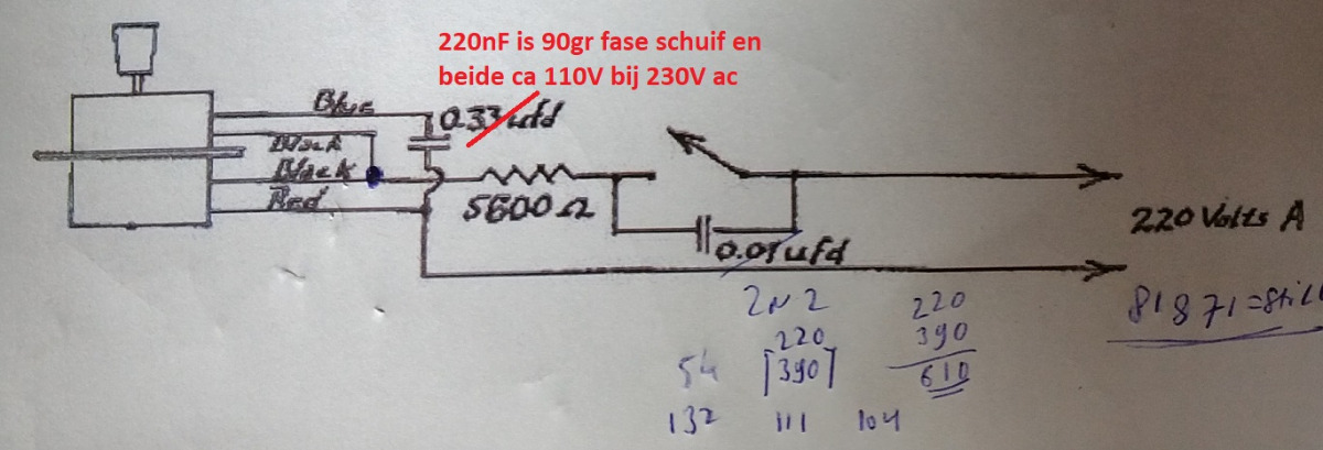

Schema:

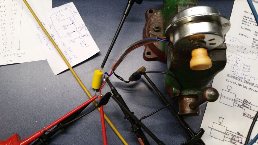

Motor in de test opstelling:
Is een 2 fase motor welke door een condensator 90gr uit fase wordt gebracht.
De serie weerstand is voor omschakeling van 110 naar 230V.

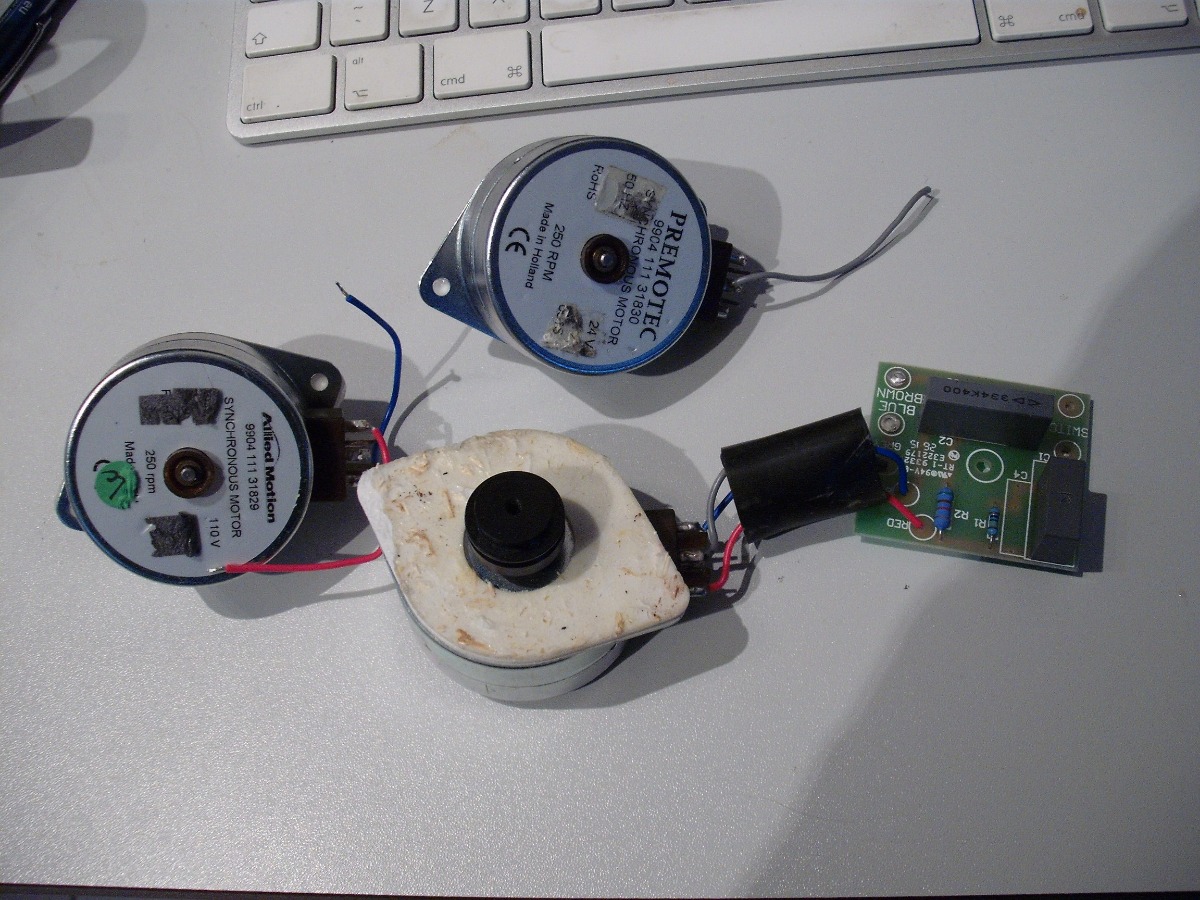

Vervang motoren liggen in de optie, andere speler á 250-700,- aan te schaffen met grootste risico
van zelfde ellende. (ik heb al 2 brommende)

De truuk is om zodanig de condensator te kiezen, en evt de serie weerstand, om zaakje
2x 110V te geven waarvan 1 spoel 90gr uit fase is.
Thorens heeft dat in principe al voor ons gedaan middels de bestaande condensator.

Wél heb ik de condensator nu aangepast zodat fase 90gr en beide spanningen overeen komt.
C is ipv 330nF nu 220nF geworden.
Zo hoort het te werken en spoelen hebben 100V resp 95Vac nu bij 230Vac.
Hierin kan het brommen niet meer ontstaan, komt ergens anders door.

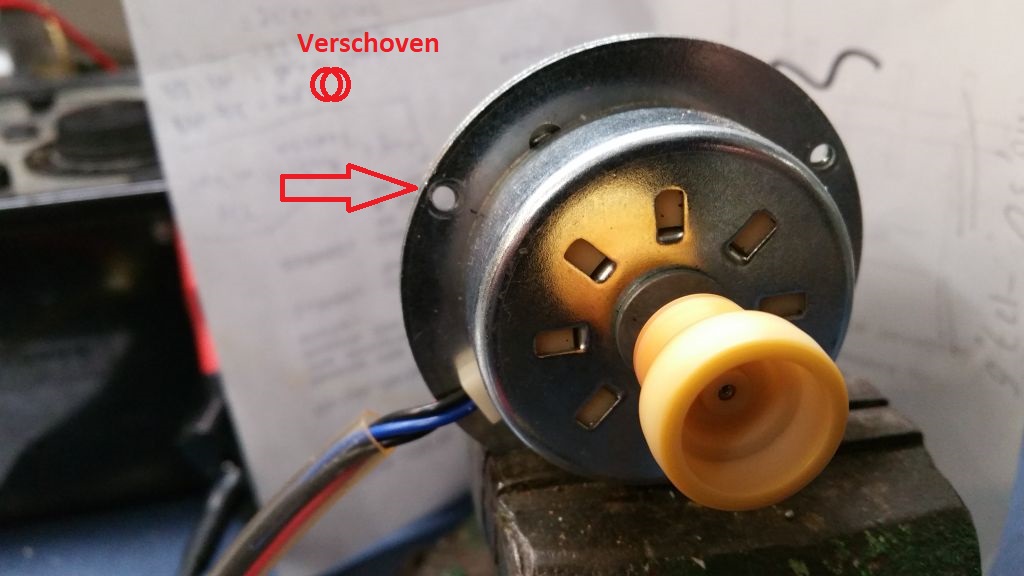

Nu bestaat de motor uit 2 spoelen gestapeld.
Het ANKER bestaat uit 2 Losse magneten die enig van elkaar afstaan!
Dus elke spoel heeft zijn eigen magnetische anker.
Hierin moet de oplossing gevonden worden.
Het verdraaien van beide spoelen tov elkaar!

Schema:
Ah Ah zie daar ding is muis stil.

Inmiddels draait Pu nr 1 nu al wat uurtjes brom vrij.
Reden van dit verloop is kennelijk te zoeken in het anker van de motor.
Waarom? het zal..
hier een oplossing voor dergelijk type motor.
