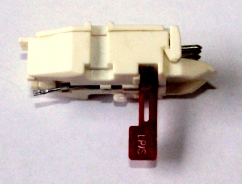

Dank je Peter.
Op verschillende sites worden ze nieuw aangeboden voor 25/ 35 euro dus dat valt op zich nog wel mee.
Op Ebay staan ze ook voor 150 160 euro i.d.d.
Misschien dat iemand een nog niet zo'n oude dus goeie heeft liggen.
Proberen is altijd de moeite waard.
Ruilmateriaal genoeg.
Heb hier bijvb. als ruilmateriaal nog enkele splinter nieuwe naalden t.v.b.:
Perpetuum Ebner PE 188 - Tonar 160 SN/DS - PE-188
3 soorten naalden LP/LP...….. N/S...…. of ..S/78.

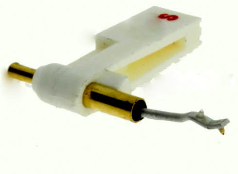

Hallo.
Heeft iemand nog een element liggen dat past op een PE platenspeler?
Het is het type PE 192.
Dit zelfde element werd ook in andere merken toegepast .
Het rubbertje waarin de naald ligt is totaal verpulvert
Ze zijn nog nieuw te bestellen weet ik, voor om en nabij 25/ 35 euro .(maar ook heel veel duurder)
Misschien heeft iemand nog een goed element liggen waar hij toch niets mee doet.
De naald die ik heb is niet jofel meer maar eventueel nog wel bruikbaar.
Ik heb ruilmateriaal genoeg.
