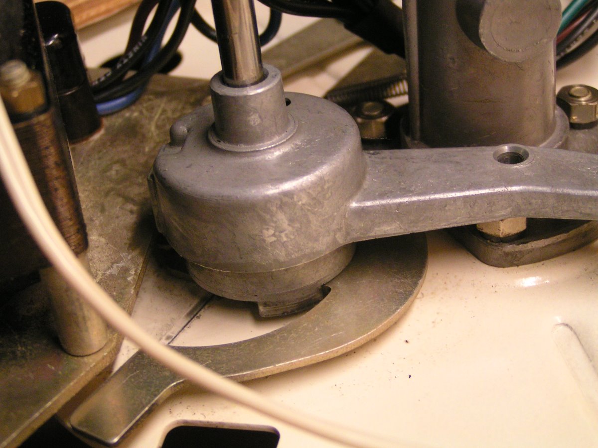

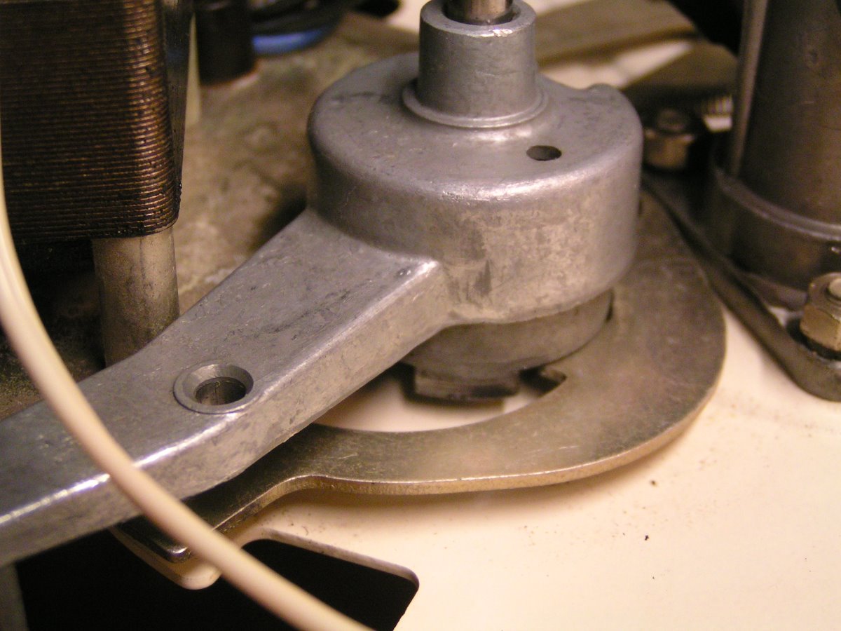

Beantwoord door winand in topic garrard koffergrammofoon
Bedankt Huub en Rene
Heb gedaan zoals is gezegd.
Heb wd40 erop gespoten twee dagen laten inwerken en warm gemaakt.
Het armpje kan ik een beetje bewegen maar het tussenwiel blijf op dezelfde hoogte.
Zie foto's.
Arm omgedraaid maar toerental blijft hetzelfde.
Moet de arm over de as glijden wat nu niet gebeurd?
De as draait wel zoals peter zegt maar zie verder geen schroefje zitten.
Ben benieuwd wat ik nog kan doen.
vr. gr. Winand

Hallo Peter
Bedankt voor je antwoord.
Een tikje met een kunststof hamer en het plateau kwam inderdaad los.
Hier nog een paar foto's zoals het er nu uitziet.
Ik naam aan dat je het armpje op de eerste foto bedoeld.
Heb het eens warm gestookt met een föhn.
Echter geen beweging in te krijgen.
Kan ik dit onderdeel er uit halen door de borgringen te verwijderen en dan verder uitelkaar halen.
Heb ook foto's van de versterker gemaakt, denk dat de condensators die jij bedoelt al vervangen zijn.
Bij de hoge tonen potmeter zitten inderdaad twee papier condensators.
gr. Winand

07 apr 2018 19:02 - 07 apr 2018 20:06 #71950
door winand
winand
garrard koffergrammofoon werd gestart door winand
Hallo forum leden
Ben vandaag tegen deze garrard koffergrammofoon aangelopen.
Heb hem langzaam met een variac opgestart voor de voeding elco.
De versterker werkt.
Er is echter een probleem.
Hij draait nu alleen op 16 toeren.
De schakelaar om het toerental te veranderen zit vast.
Is geen beweging in te krijgen.
Ik neem aan dat het draaiplateau verwijderd moet worden om er aan te komen.
Heb de borgring er af gehaald maar krijg het plateau er niet vanaf.
kan hem ongeveer 1mm optillen.
Wie kan mij vertellen hoe ik het toerental kan veranderen en hoe het draaiplateau te verwijderen.
iedereen alvast bedankt voor het meedenken.
vr. gr. Winand
