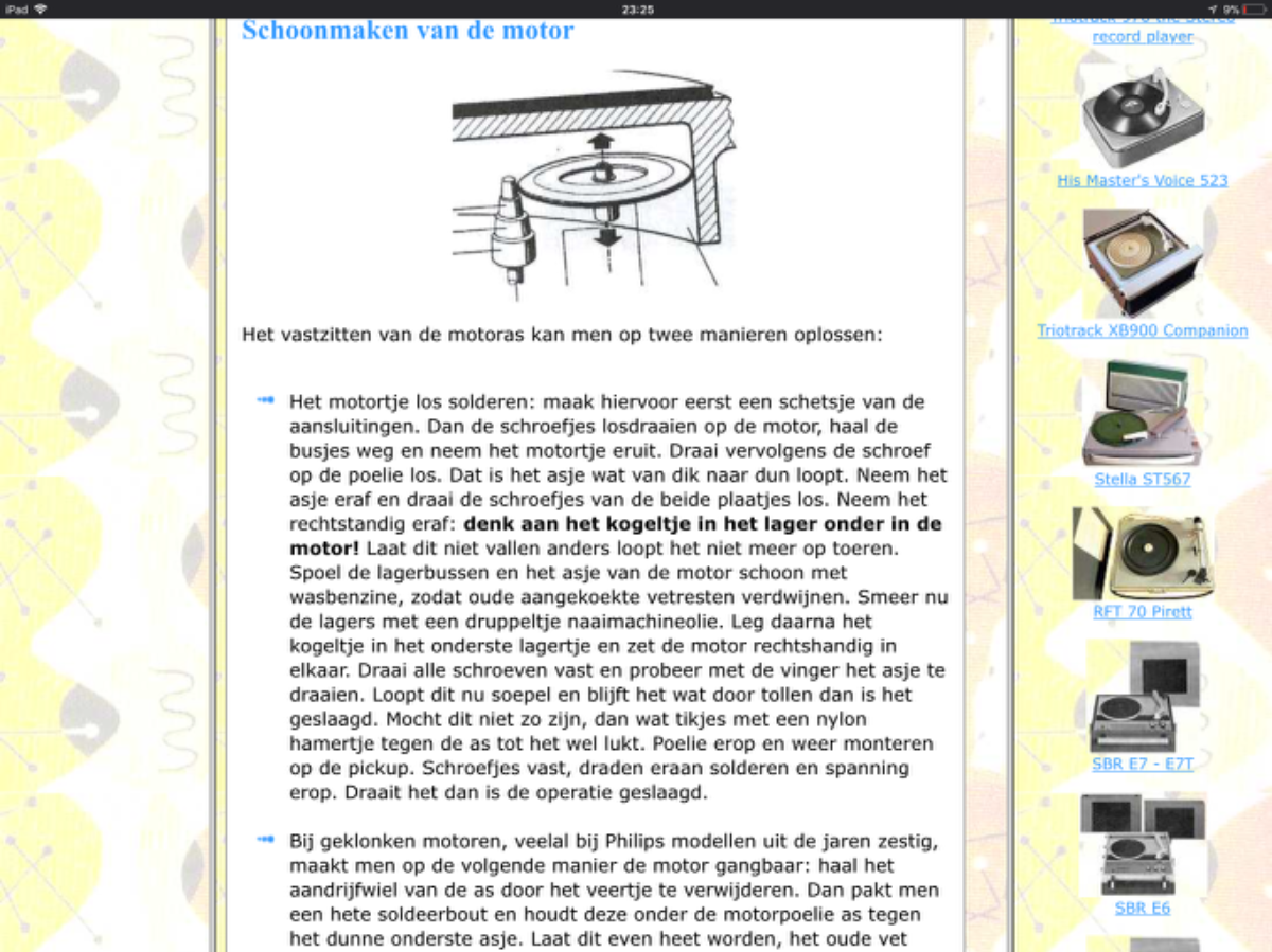

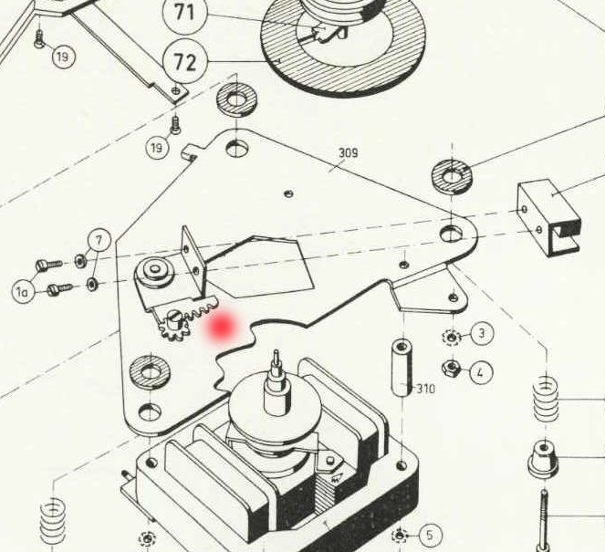

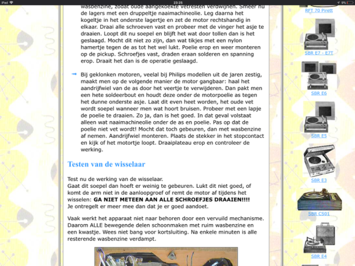

Of een te slappe uitgerekte snaar.
Was bij de AG2030 van mijn meubel ook het geval.
En als er een nieuwe snaar in moet even het toerental opnieuw instellen.
Zie afbeeldingen.
Zie afbeeldingen.

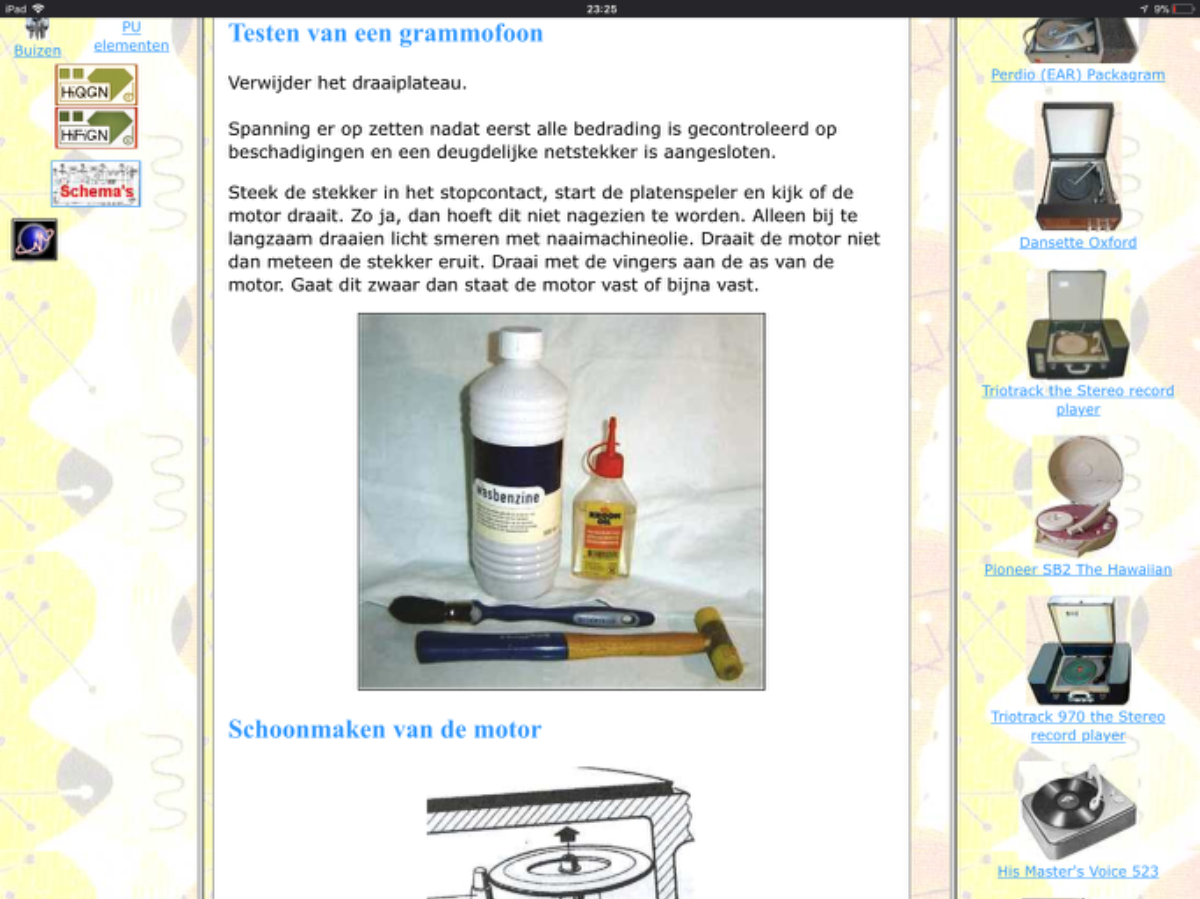

Remon kijk eens op
www.grammofoon.com
technische commisie publicatie
Daar heb ik wat jaren terug geschreven over vastzittende motoren
Onder het kopje praktijk platenspeler.
Kijk ook of je snaar niet tot snot is vergaan dan alles reinigen met wattenstaafjes doekjes enndasty geel
