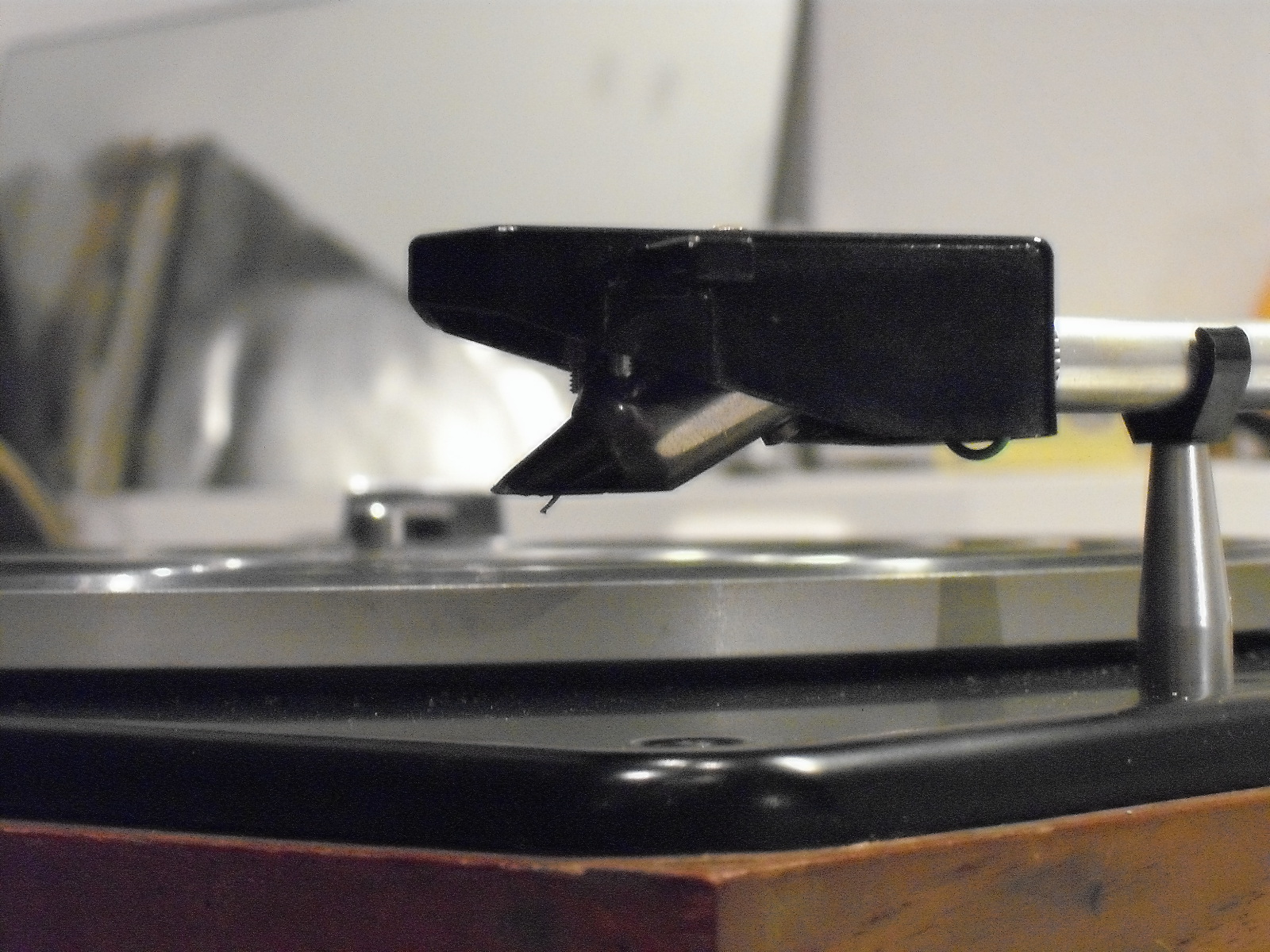

Voor bij de B&O Dirigent uit 1963 zocht ik een bijpassende draaitafel.
Bert melde zich met een nette SRT met All-Ballance arm.

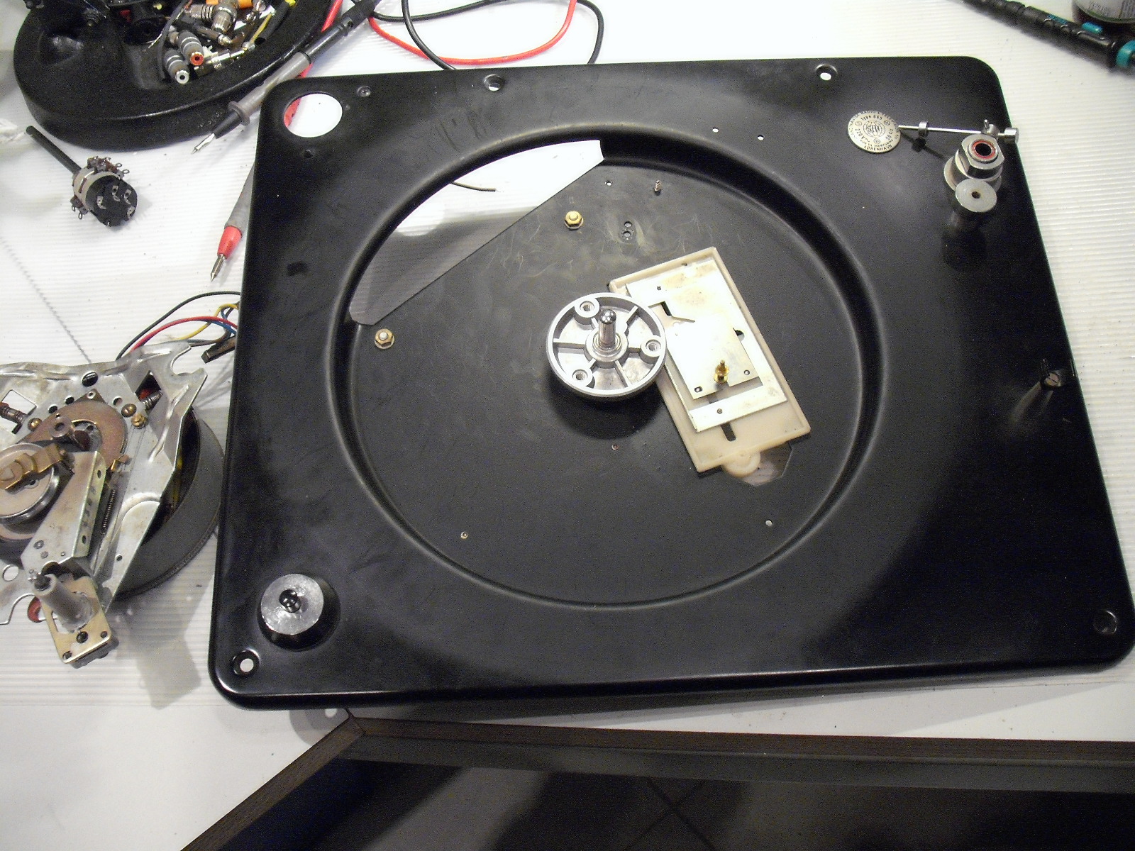

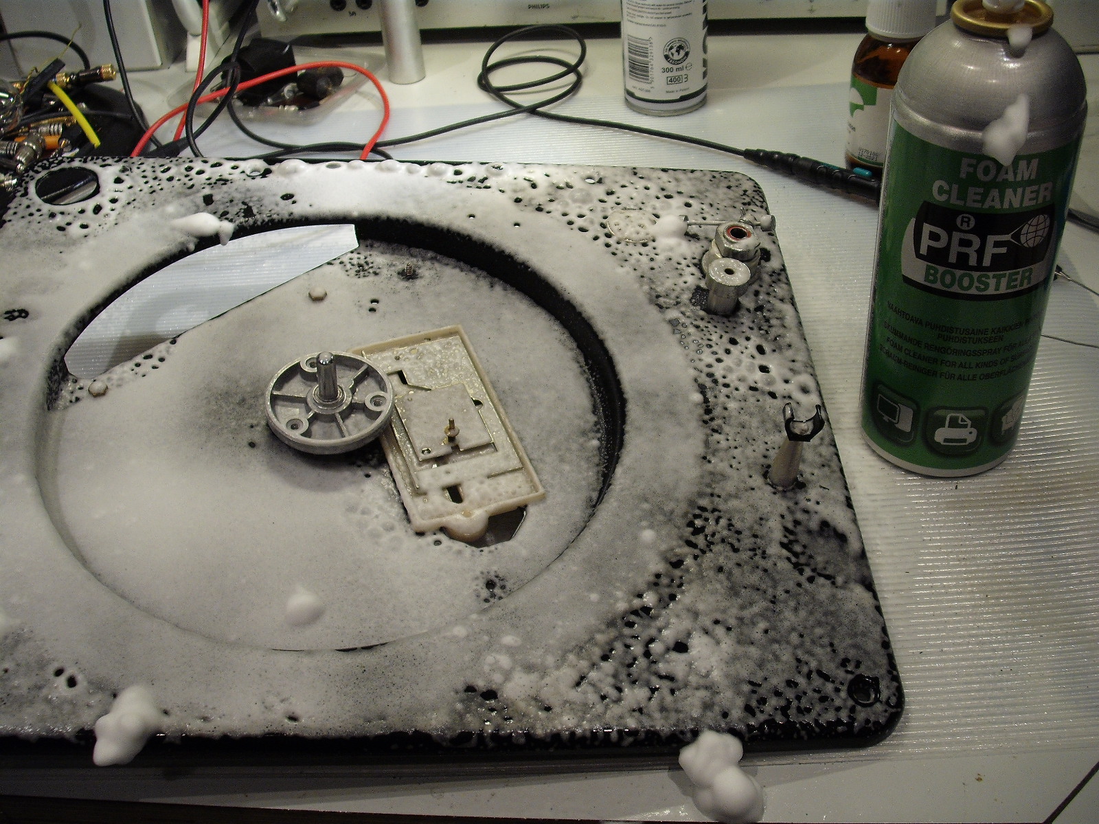

Na de beursdag thuis gekomen,meteen aan de slag.
vond hem nogal wat bijgeluiden maken op de spindelas, dus dan maar helemaal uit elkaar.

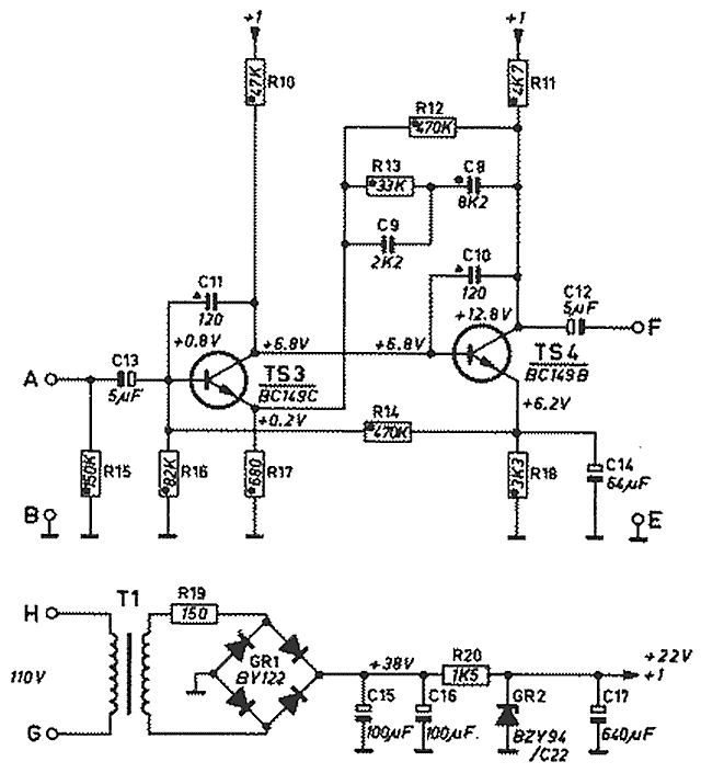

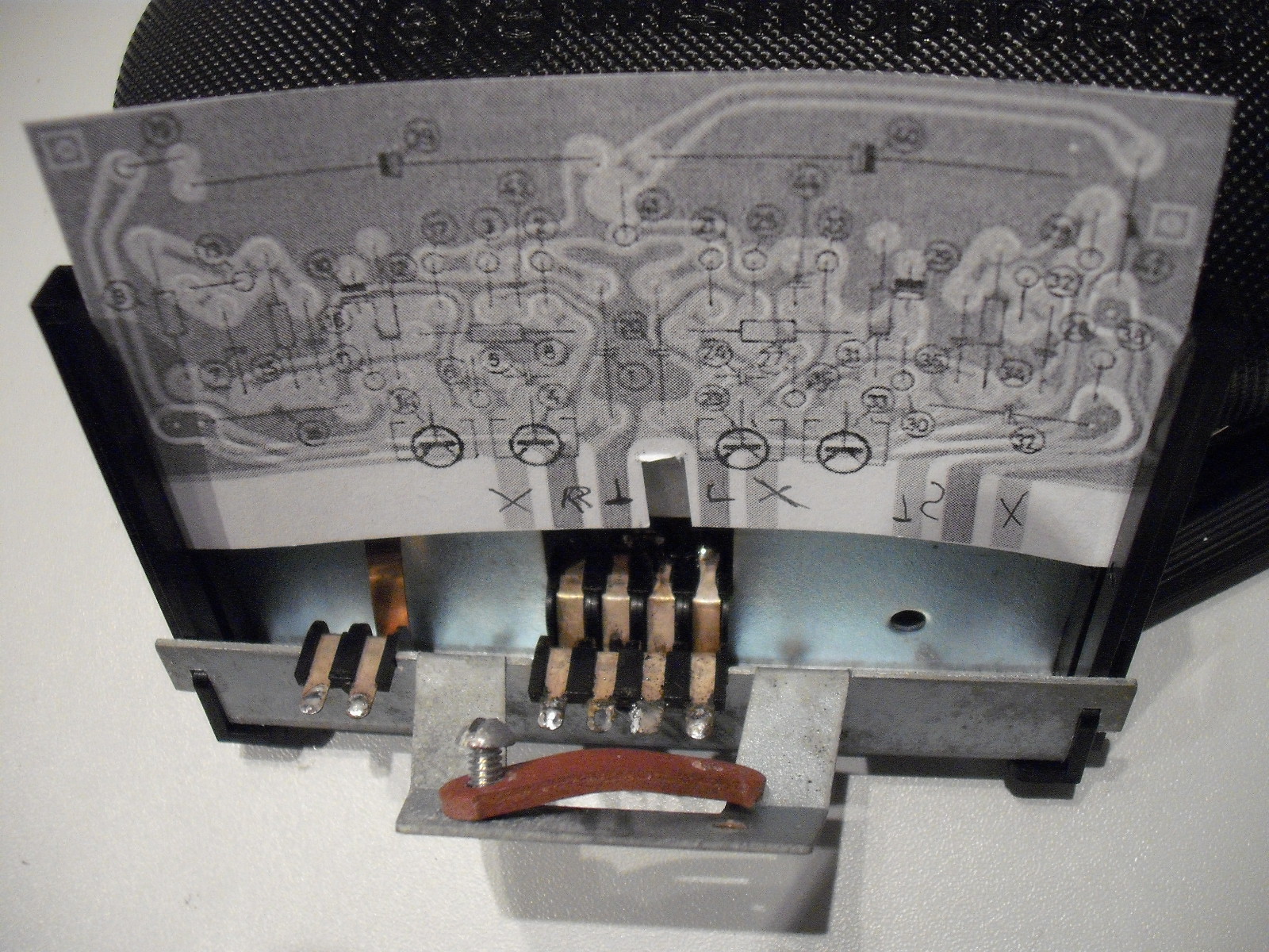

En natuurlijk een Riaa voorversterker, want die heeft de Dirigent niet .
Maar in de draaitafel was daar al een printconnector voor aanwezig,
met een wikkeling van ruim 16 volt,netgescheiden op de motor.
het schema van de Philips 22GA905 Riaa gebruikt.
Na afloop het B&O element gemonteerd (Bedankt Huub) de SP1 met een SP12 naald er in.
De naaldhouder pas niet ,maar het cross-movement met naald wel.
Toen lekker luisteren op deze oude set,als LP "Simply Red" opgezet, t****G wat een Laag.
Dat was een vrolijke kerst...
Hierbij wat foto's:
Hierbij wat foto's:
