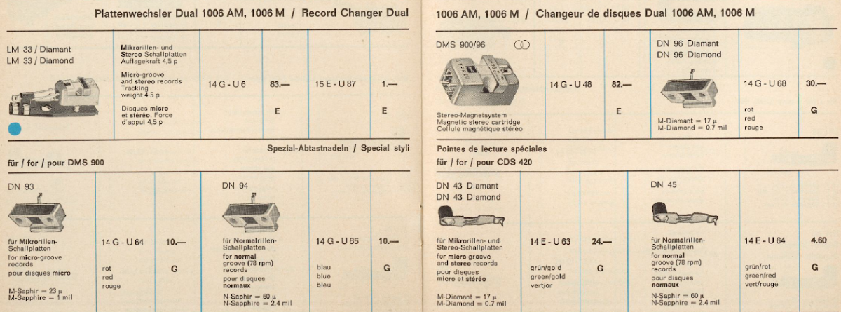

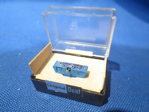

Het was even graven dor oude posts op het DUAL forum maar uiteindelijk het verlossende antwoord "....insbeondere die blauen Nadelträger für Schellack. "

Hoi,
Ik heb een DUAL DMS-900 element. Nu zag ik bij een verkoper twee naalden waar ik niet zo snel info over kan vinden. Vandaar dit onderwerp. Ik ken alleen de twee stereo diamant naalden DN-95 en DN-96.
Nu zag ik dus twee andere types DN-91 N en een DN-94 N. Beide saffier. Waar staat de N voor? "Normal"?
Zij zijn blauw gekleurd i.p.v. rood (of slechte foto). Ergens denk ik, het zijn mono naalden of voor 78 rpm platen.
