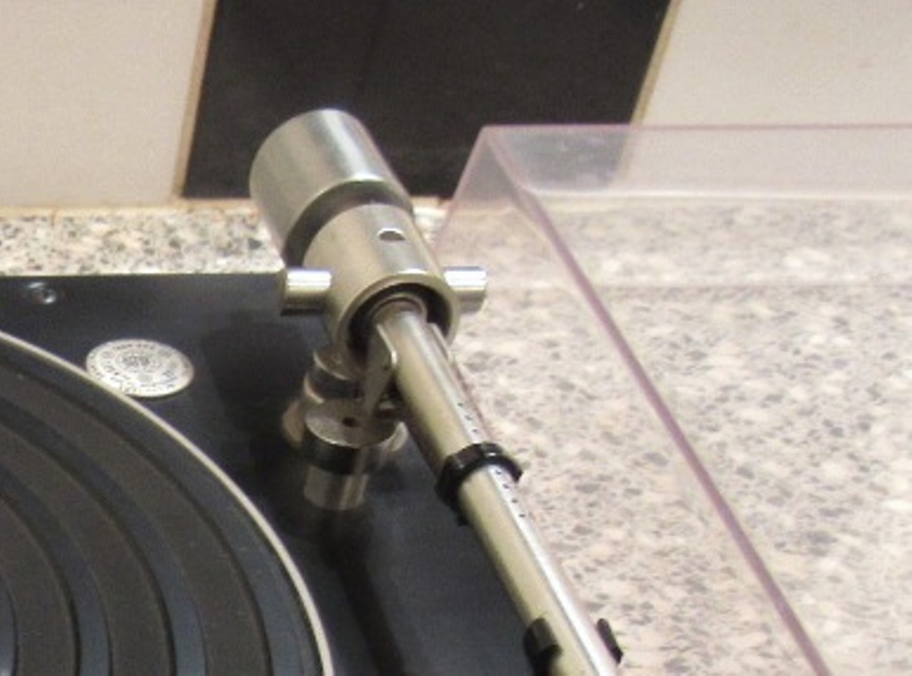

De dwarsdrukcompensatie deed geen dienst deze was niet juist gemonteerd.

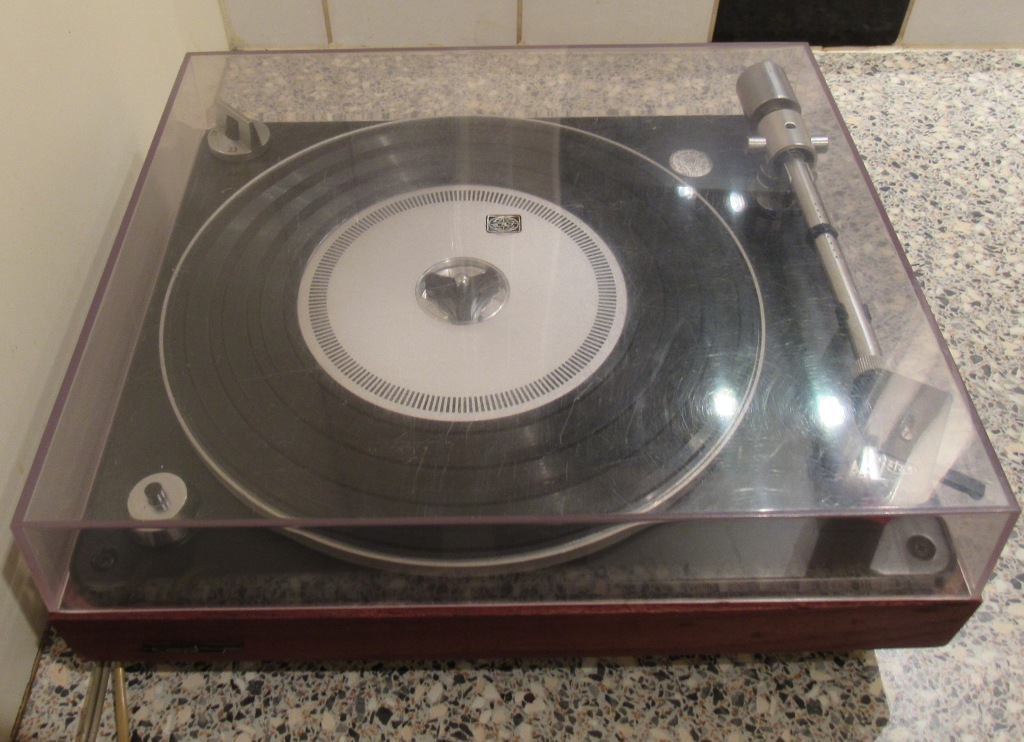

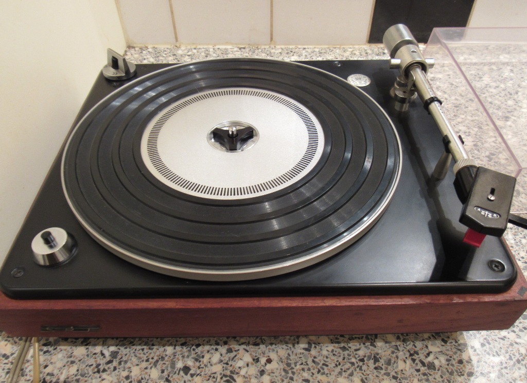

Het geheel met en zonder stofkap.

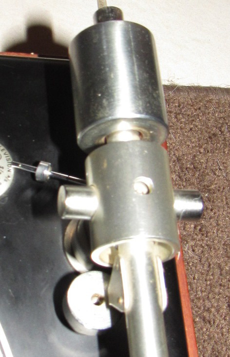

Dwarsdrukcompensatie onjuist gemonteerd en verstoppeld achter het instel gewicht.
Dwarsdrukcompensatie juist gemonteerd.
