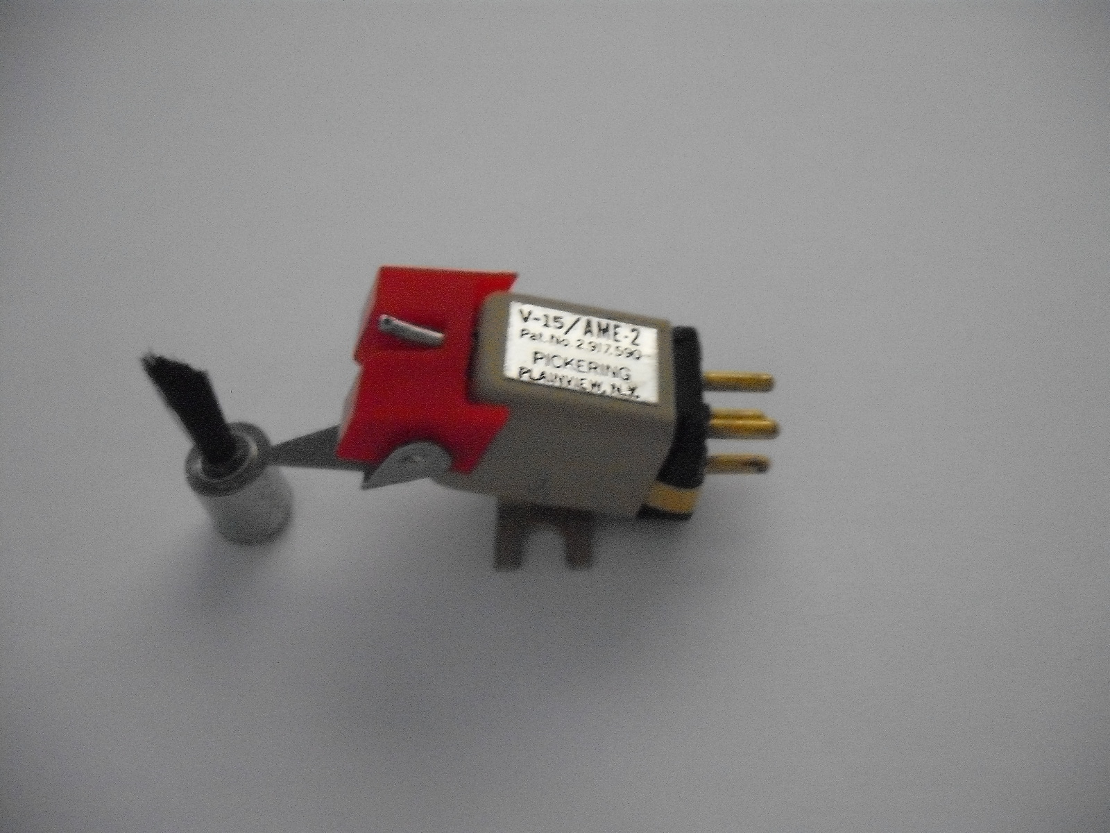

17 sep 2016 19:26 #62525
Beantwoord door Cees PA1DBA in topic pickering dyn pickup elementen voor buizen versterkers .
Beste Huub,
Het leuke van een discussie is dat je het niet altijd eens met elkaar hoeft te zijn.
Ik heb zelf nog nooit grote spannings-afgifte verschillen ontdekt tussen elliptische en radiale pickup-naalden.
Als je Riaa ingangstrap op orde is kan je de meeste md-elementen laten spelen.
Indien je antieke elementen zoals de Pickering wil laten klinken, is een nieuwe, vaak imitatie naald , noodzakelijk.
Niet omdat de oude versleten is, maar omdat de rubber ophanging uitgedroogd is.
Dit resulteert dan in weinig laagweergave.
Inmiddels zijn er moderne goedkope elementen die de jaren 70 elementen wegspelen ,bijvoorbeeld de Ortofon 5e (29 eurie)
Als ik je een plezier kan doen met deze Pickering (zie foto) mail maar even.
